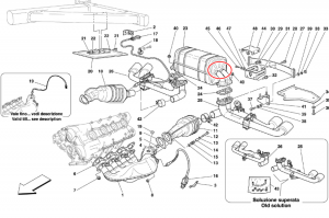

Hallo krismik,
Der Endtopf an sich ist beim Scuderia identisch mit dem normalen F430 und ja, ich kenne das Spiel auch, es sind ca. 2-4 mm welche man den Topf hin und her schieben kann, dass Spiel ist an der markierten Stelle..... Die Ein-/Auslassrohre sind nicht fest zum Topf.

Die Rohre sind nur dicht eingesteckt.

Das Spiel ist bei mir an der von Danny430 beschriebenen Stelle.
Der Endschalldämpfer selbst ist übrigens nicht festgeschraubt, sondern nur die Rohre.
So ist es, hätte damals überlegt die den Endtopf an den Rohren mit Schweißpunkten zu befestigen, aber denke das muss einfach so sein.

vor 9 Minuten schrieb jo.e:
@krismik
Was soll das heißen der Endschalldämpfer ist nicht fest geschraubt? Der ist doch ganz normal am Bügel befestigt!?
Strenggenommen ist es nicht so... und auch beim F430/360CS nicht. Der Buegel, mit seinen Winkelanschluessen, greift da an die Verrohrung an. Wenn @Dany430 und andere Sagen das nach den Boegen keine direkte feste Verbindung mit dem Schalldaempfer besteht und man den Horizontal etws hin- und herschieben kann.
Das dies aber so richtig gewollt sein soll vermag ich ich mir nicht vorzustellen. Muesste es nicht auch undicht sein?
