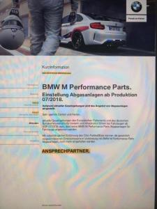

Ich hab die M-Performance drunter und bin komplett zufrieden. Allerdings ist die M-Performance Anlage aktuell unter Beobachtung - es ist wohl strittig, ob sie jemals ihre Zulassung hätte bekommen dürfen...
Über die M-Performance habe ich auch schon gelesen. Bei meinem letzten Gespräch mit einem BMW-Händler hat er mir davon auch abgeraten, weil irgendetwas wohl in der Schwebe ist. Bestellen kann man sie eh nicht mehr.
Was ist eigentlich mit unserem Tony. @Capristo Exhaust ?
vor 56 Minuten schrieb MischiMischi:
Nein, das ist in keinem Fall strittig. Die Anlage hat ihre Zulassung völlig legal erhalten. Was aktuell in Diskussion ist, ob sie im Nachhinein ihre Zulassung verliert. Das ist nämlich leider in den neuen Abgas- und Emissions-Gesetzen nicht klar formuliert. Das betrifft übrigens nicht nur Performance-Anlagen, sondern im Serienzustand auch die Abgasanlage z.B. vom M3 und M4. Es soll im Juli hierzu eine offizielle Klärung durch das KBA geben.
