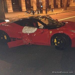

Meines Wissens, sollte es keine Probleme geben, da die Seitenairbag nicht im Sitz installiert sind, sondern in den Türen. :wink:
900_o17655.thumb.jpg.3d32eb055c6aa80237bbc8f46ffc348c.jpg900_o10673.thumb.jpg.a50e6f5f93ae60b7d78c2ea5abae3d1d.jpg
