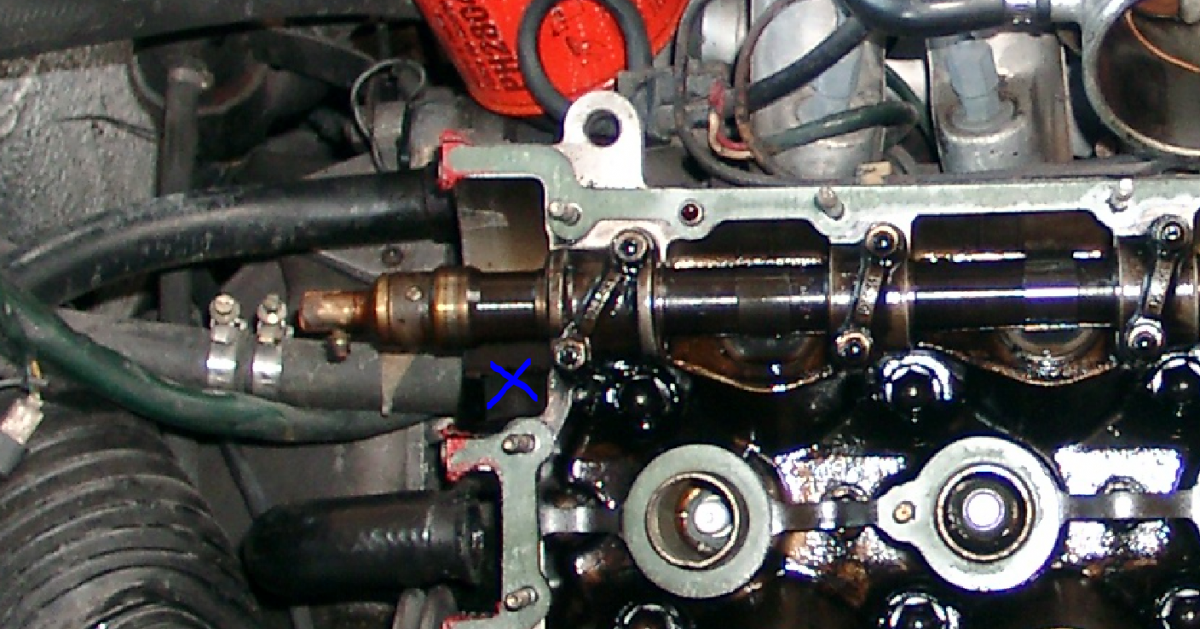

Frage #3    Verständnisfrage: Warum ist dieser Bereich zwischen Verteilerkappe und Nockenwellenlager so groß ?
Paul

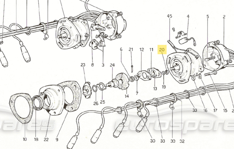

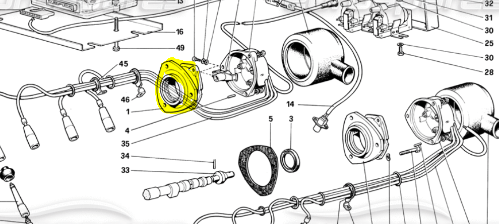

einen Schnitt davon habe ich nicht, aber das aus Eurospares:
Oben vergrößert sich der Durchmesser am blauen Kreuz. Dann kommt dieser gelbe Adapter. Es wird also ein Hohlraum geschaffen, in dem Öl direkt über einer Flachdichtung stehen bleiben kann.
Nach dem Adapter ist wieder alles normal und für mich nachvollziehbar.
Was ist der Grund für diesen Hohlraum ?
Paul
ich hätte gesagt da die köpfe zu zeiten der kontaktgesteuerten verteilerzündung konstruiert wurden siehe 308 GT4
bei dieser war die einstellung des zündzeitpunkt durch verdrehen des ganzen verteiler von nöten
somit war eine solide lagerung der verteiler unumgänglich, welche  durch die grosse fläche im kopf  erreicht wurde
zudem die alten verteiler die fliehkraftverstellung unter der grundplatte hatten
saluti
Riccardo
siehe wiki
https://de.wikipedia.org/wiki/Zündverteiler
Hallo Riccardo,
das klingt schlüssig. Wenn da mal z.B. die Fliekraftmechanik drin war. Das bedeutet, das Ganze machte mal Sinn, aber bei meinem Motor nicht mehr.
Paul
genau, aber du weisst eh wie der alte tickte, jeden tag ist er mit einer neuen idee in die firma gekommen und wollte diese sofort umsetzten
zudem die verteiler eher niedrig gehalten wurden damit zum einem die hebelwirkung kleiner ist zum anderen der motor schlanker bleibt
bei GTBi/GTSi wurde eine statische-zündung verbaut dh der verteiler ist nur mehr für die verteilung des funken erforderlich, da die zündverstellung im steuergerät erfolgt
später fiel der verteilerkomplett weg, aber das wisst ihr eh...
da die GTBi/GTSi (natürlich der mondial 8 ebenso) die letzten fzg´e mit 2 ventil-motoren waren und mit hoher sicherheit der quattrovalvole schon in den startlöchen bzw auf den prüfständen stand, wurde (vermutlich) der kopf diebezüglich nicht mehr verändert
saluti
Riccardo
Hallo Riccardo,
nein, ich weiß das nicht, wie da die Historie ist und was bei welchem Auto weiterhin verwendet wurde. Wenn ich also am Auto etwas Mechnisches sehe und nicht sofort verstehe, dann grübelt es.
Paul
das ist von einem 308 GT4 1976 mit gleichem Ventildeckel. Da ist richtig was drin:
Also bei meinem 308GTSi 1981 ist der Hohlraum Unfug.
Danke an Riccardo für die Klärung.
Die Frage #3 damit erledigt.
