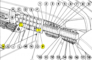

Frage #15    Welches neue Relais für Benzinpumpe 308 GTSi US ?
Im Benutzerhandbuch für 308 GTBi/GTSi US keine Angaben zu diesen beiden Relais gefunden. Die anderen stehen mit (alten) Boschnummern drin.
Welches (aktuelle Bosch-) Relais gehört für die Benzinpumpe rein bei H ?

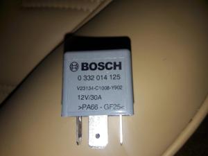

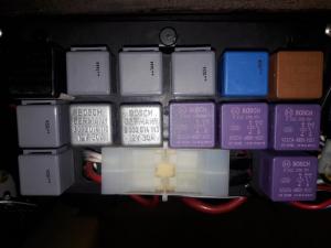

Hallo
Hir ein aktuelles Foto von meinen Relais
Relais H
