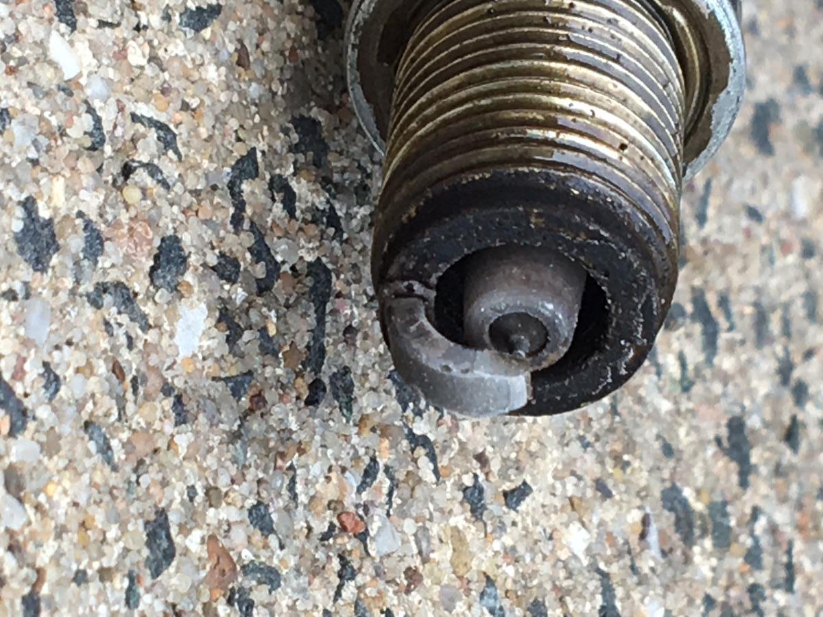

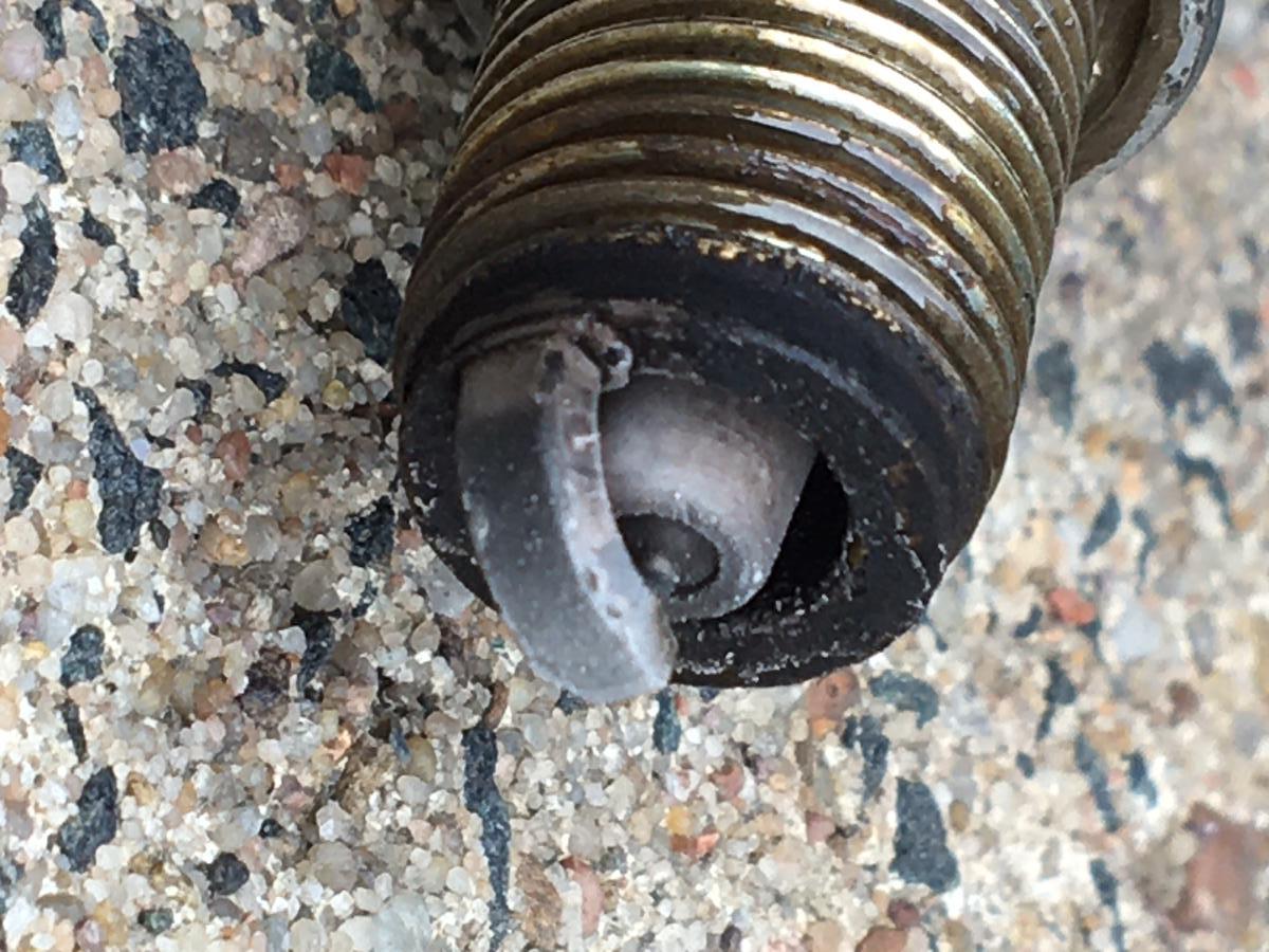

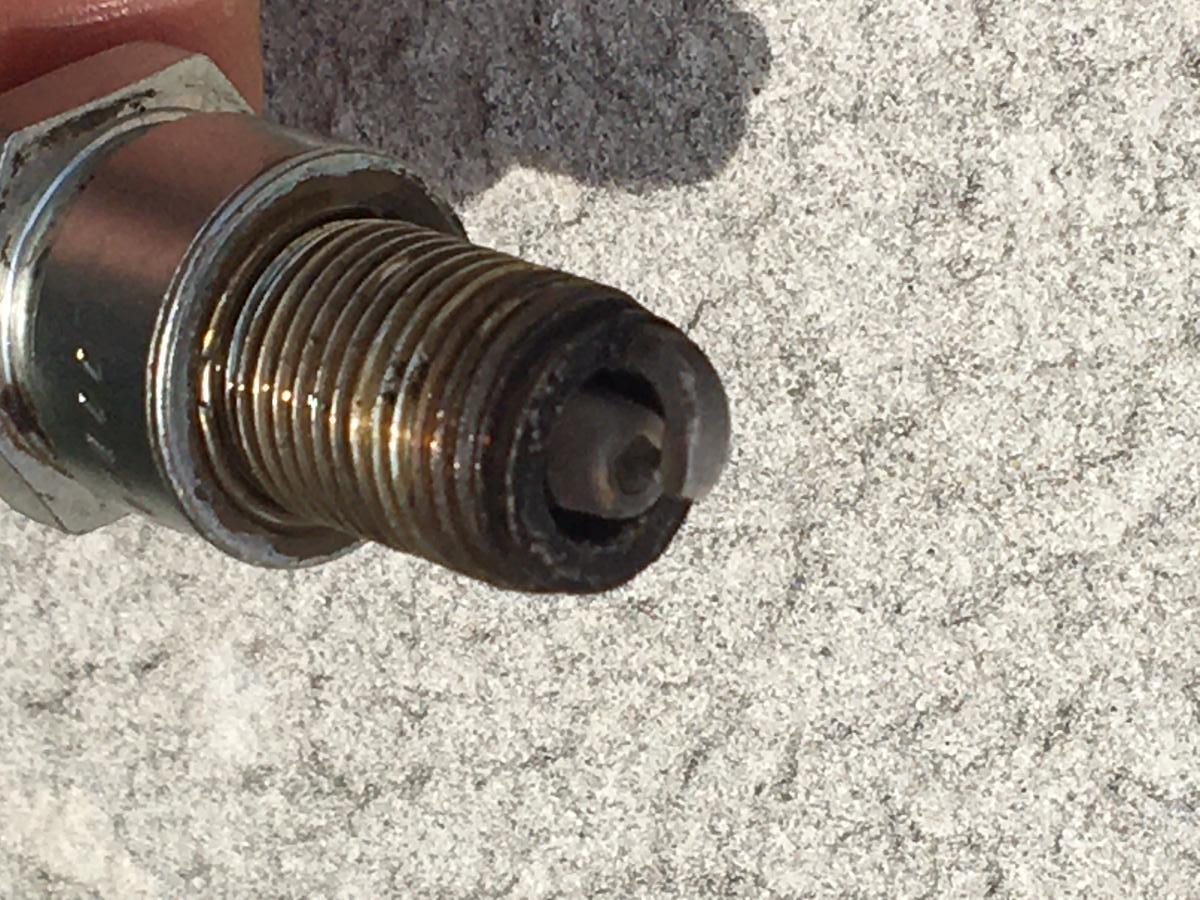

Vielen Dank für die Rückmeldungen, hier noch einmal die zugesagten zusätzlichen Fotos einer frisch entnommenen Kerze.
Meine aktuellen Kerzenverlängerungen haben 2 KOhm +-200 Ohm, bis auf eine und das war nicht etwa die, die sich in ihre Einzelteile zerlegt hat und mich zu dieser ganzen Aktion veranlasst hat, sondern eine der anderen mit mehrfach gemessen 12 KOhm ( ! ) Innenwiderstand, was sich im Betrieb des Motors - zumindest hör- oder spürbar - nicht im Ansatz negativ bemerkbar gemacht hat.
Die aktuellen ( alten ) Kerzen NGK habe ich mit 3,8 KOhm gemessen, schauen was die neuen haben.
Zum Messen der Zündkabel müsste ich jetzt noch die Verteilerkappen demontieren was aber auch umsetzbar ist.
Gibt es denn unter Berücksichtigung der jeweiligen Zündanlage einen optimalen Gesamtwiderstand den man bestmöglich haben sollte ?
Zu den Fotos, die beiden Eletroden sehen tatsächlich recht freigebrannt aus, nur der unter umgebende Teil ist rußschwarz, das ist so tatsächlich in Ordnung, sprich die gleichen Kerzen - neu - noch einmal verwenden und später checken ?

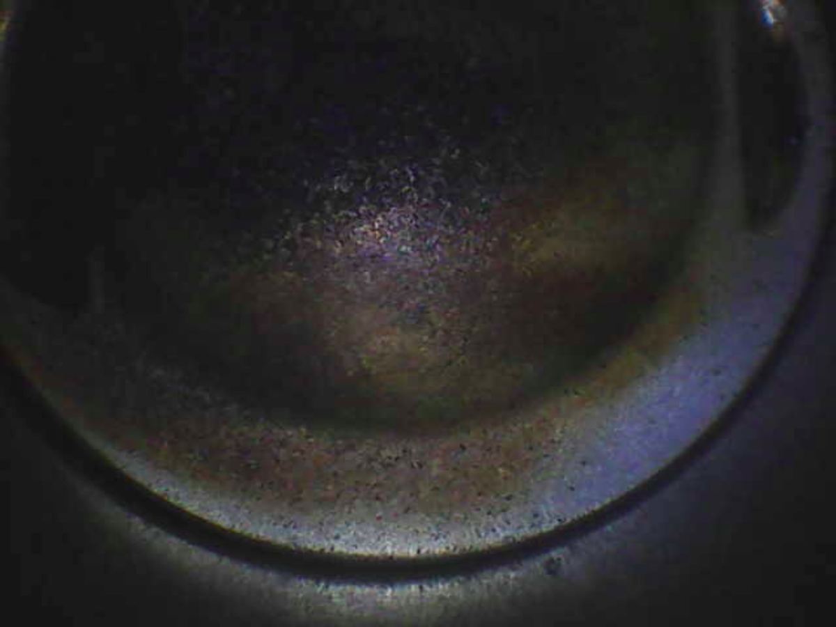

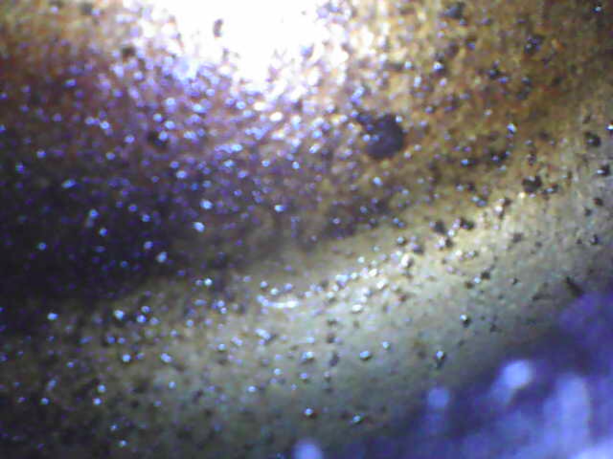

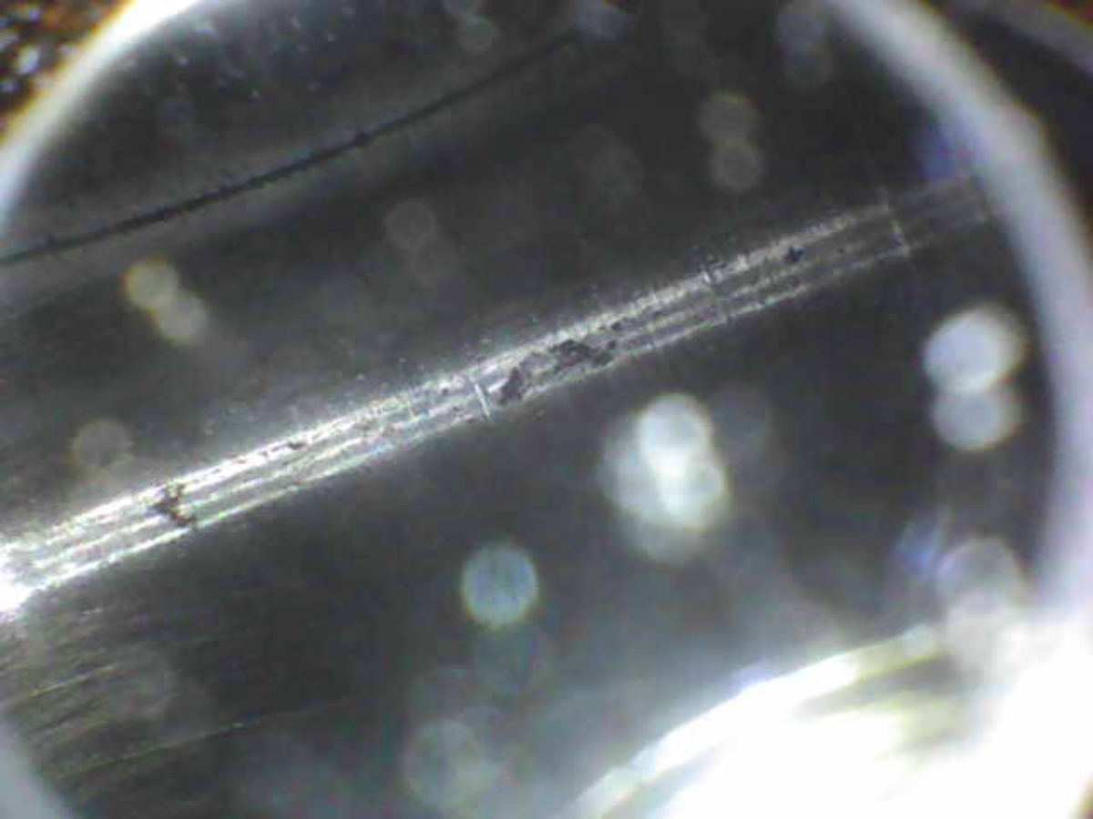

Anbei noch zwei Fotos vom Kolben und eines der Zylinderinnenwand. Lässt sich von der Kolbenfläche insbesondere aufgrund dieser erkennbaren "Lunker" irgendwas in Sachen Verbrennung besser ableiten ? Was mich wundert sind die erkennbaren Einschlüsse der Zylinderwand - müsste die Zylinderwand nicht komplett topfeben sein ? Oder entsprechen die einfach der LL von 64 K ?
Golo

Nicht so schnell. Wenn ich mir die Endoskop-Fotos anschaue, empfiehlt sich eine komplette Motorrevision. Kurz vor dem Infarkt laufen Motoren immer besser denn nie. Und wenn man schon dabei und alles auseinander ist, auch das Getriebe, Differetial und Lenkung, sowie Bremsen überholen.

Am 27.8.2025 um 14:09 schrieb Jarama:
clown.gif.1dd023b8b2e42d5a3aeaa723fb8c1666.gifclown.gif.1dd023b8b2e42d5a3aeaa723fb8c1666.gifclown.gif.1dd023b8b2e42d5a3aeaa723fb8c1666.gif
Ich habe beruflich Grade sehr viel mit Endoskop Aufnahmen von Brennräumen und Kolbendächern zu tun, und wenn dir jemand aufgrund eines Solchen Bildes zu einer Motorrevision rät: such Dir schleunigst einen anderen Mechaniker.
Anhand von Solchen Bildern kann man sich keinerlei Urteil über den Motorzustand bilden (es sei denn es stehen irgendwelche Flüssigkeiten in den Zylindern oder man erkennt gröbere Fremdteile darin....

vor 11 Stunden schrieb buschi:
Na denn mal ernsthaft. Das stimmt noch nicht einmal. Kolbenkipper, Kavitationsschäden, etc., kann ein erfahrener Mechaniker sehr wohl mit endoskopischen Aufnahmen erkennen. :P
