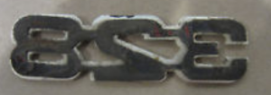

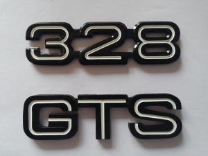

kann es sein dass diese Symbole nur geklebt sind?
Beide habe ich von Eurospares gekauft und schon bei der Bestellung ist mir aufgefallen, dass es keinerlei weiteres Befestigungsmaterial gab.
Alle anderen Embleme sind ja igendwie von innen gesichert, was man (leider) an einigen Stellen durch Schraubenzieherspuren sehen kann.

Hallo Paul,
Danke, dann wird das wohl so stimmen.
Dann nur noch eine Methode finden die alten schonend abzubekommen und dann hoffen dass der Kleber auf den neuen auch was taugt.
Ich denke eine kleine Wärmebehandlung kann da helfen.
Grüße,
Winfried
vor 23 Minuten schrieb winni_328:
Erwärmen und mit einer Angelschnur den Kleber "durchsägen".
bei so einer dicken gepufferten Klebeschicht kann man nichts falsch machen oder verkratzen. Angelschnur wird funktionieren.
Ich nehme Zahnseide. Und bei der dicken Schicht kann man diese stark verdrillen. Dann geht sogar die Post ab.
