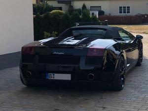

Zu meinem Glück habe ich die Felgen zu einem guten Kurs (wieder aus dem Nachbarland) angeboten bekommen so das ich nicht nein sagen konnte und zugeschlagen habe.
Der Vorbesitzer ist den Satz selbst ca. 15tsd km lang auf einem LP560 gefahren. Zwar waren die Reifen abgefahren, aber zum testen ob alles passt waren diese noch gut genug (ich hätte diese dann eh erneuert)

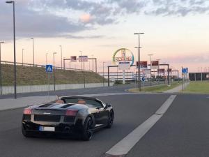

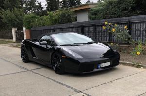

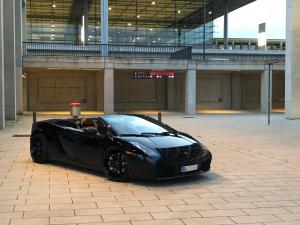

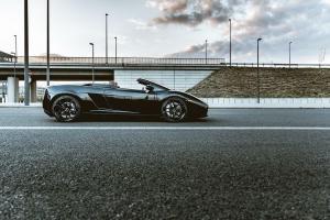

Fazit von mir nach rund 4500km.
Die Felgen passen und trotz tieferlegen mit dem originalen Gewindefahrwerks schleift nichts (auch bei 300kmh+)
Nur die Eintragung..... sagen wir ist „kompliziert „ :-)
einfach nur geil ?
Sieht sehr stimmig aus!
Nur als Anmerkung (war aber vollkommen korrekt von dir): Gewindefahrwerk hat nur der 500/520er beim 560er haben sie das leider gespart
Sieht schick aus... ?
Wo klemmts bei der Eintragung ?
Täuscht das oder stehen die im hinteren Radhaus leicht über ?

Nein das Täuscht, die Felgen hinten fahre ich mit 5mm Spurplatten und sind komplett unterm Radhaus. (bündig), vorne sind diese (leider) sogar leicht nach Innenversetzt. Spurplatten gehen hier leider nicht da sonst die Reifen im Radhaus bei Volleinschlag und einfedern schleifen würden.
