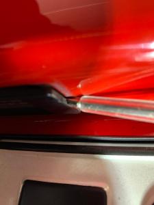

Man muss von der rechten Seite mit einem kleinen Schraubenzieher in die Aussparung drücken und eine Klammer zurückdrücken. Dann müsste die Leuchte einem eigentlich entgegenfallen.
927141190_KennzeichenleuchteWechsel(1).thumb.JPG.d6eab68b5a6b2606092355e209f37d22.JPG471332097_KennzeichenleuchteWechsel(2).thumb.JPG.ca9325721ec37ab33bc97788709d4db7.JPG

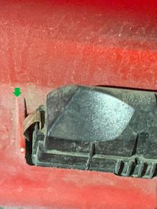

Da bei mir die Klammer wohl verbogen war, ging die Leuchte nicht raus. Biegen und brechen wollte ich nicht, um weder die Leuchte zu zerbrechen noch an der Stoßstange herumzuhebeln. Also habe ich die Haube geöffnet und zwischen Heckblech und Luftfilter hindurch geschaut. So sieht's von innen aus.
1041344808_KennzeichenleuchteWechsel(3).thumb.JPG.7855308c21b5c301b2dfc3d8a80ff46f.JPG
Ich habe mit einer langen Gewindestange die Klammer zurückgedrückt, bin abgerutscht und habe den Plastiksteg (grüner Pfeil) dabei weggesprengt. Toll! Beim Wiedereinbau habe ich die Klammer dementsprechend etwas gerader gebogen, es hält, ohne dass die Leuchte wackelt.

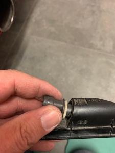

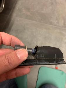

"Austauschen der Lampe durch entfernen des Steckverbinders B aus seinem Sitz." Was heißt das? Das Kabel abklipsen (geht aber auch mit dem Kabel daran), den Sockel eine viertel Umdrehung nach links drehen und die Halterung herausziehen. Die Birne ist nur gesteckt, einfach abziehen.
1451213260_KennzeichenleuchteWechsel(4).thumb.JPG.26c37f68f67026454da89a41886492e1.JPG136017199_KennzeichenleuchteWechsel(5).thumb.JPG.1b026b28946cce686f19046a79294dd6.JPG516549140_KennzeichenleuchteWechsel(6).thumb.JPG.f958b9792a2dff8405ee5044cc999671.JPG
