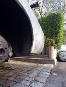

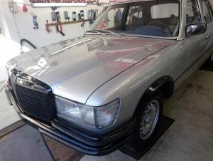

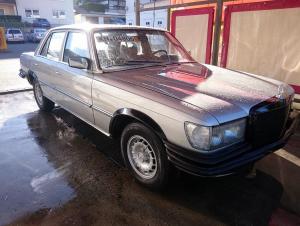

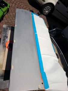

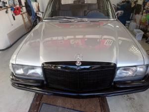

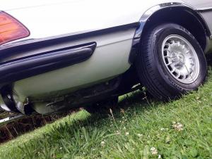

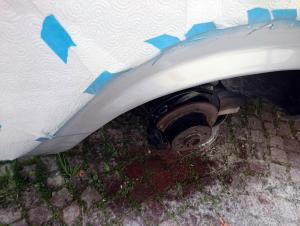

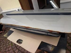

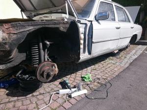

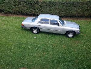

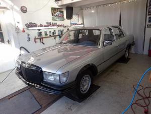

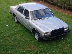

Abend zusammen,

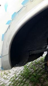

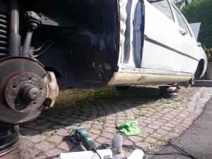

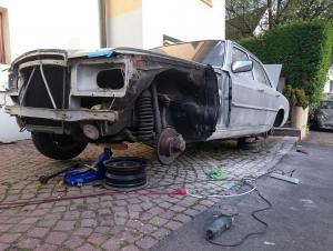

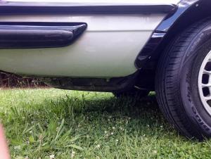

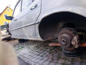

diesen W116 Bj. 77 habe ich fast geschenkt bekommen, leider hatte ich ausgerechnet letzten Sommer keine Werkstatt, nur ein Werkzeugkoffer, ein Dremel, Wagenheber und einen kleinen Bosch-Schleifer, dabei musste so viel gemacht werden. Das ist mit dem Aufwand einer Restauration an sich nicht zu vergleichen, aber ich habe doch eine Menge gemacht wofür deulich mehr Equiqment notwendig gewesen wäre, selbt Beilackieren der Seiten etc. mit der Dose im Freien uvm..... Benötigt habe ich drei Wochen a` 1-3 Stunden, im Freien. Kostenpunkt € 2.500,-
Fragt mich nicht WARUM, mir war einfach danach.

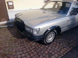

Aber Fakt ist, dass Ergebniss ist abolut Top und den Tüv mit H-Kennzeichen gab es ohne Mängel.

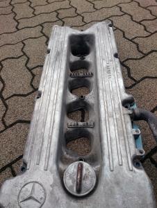

Motor:

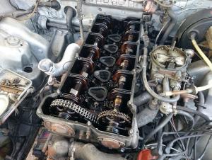

Steuerkette
Ölwechsel
Ölfilter
Zündkerzen
Zündkabel
Zündverteiler
Zündfinger
Vergaserreinigung + Einstellung
Luftfilter
Kühler

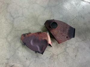

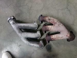

Krümmer gestrahlt
Kpl. Auspuffanlage

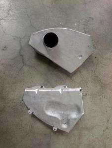

Batterieblech gestrahlt + lackiert

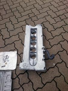

Ventildeckel gestrahlt + lackiert
Luftfilterkasten gestrahlt + lackiert
Ventile eingestellt
Unterboden:
Entrostet
Schweller entrostet, gespachtelt
Kpl. Unterboden versiegelt

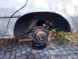

Radläufe versiegelt
kpl. Vorderwagen versiegelt

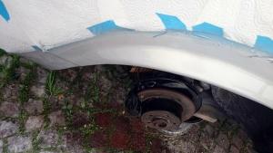

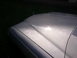

Karrosserie:

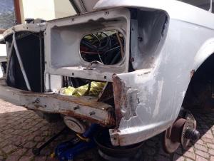

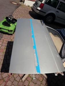

Kotflügel vorne links neu + lackiert
Kotflügel vorne rechts neu + lackiert

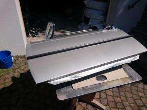

Haube neu lackiert
Frontblech unten neu + lackiert
Grill in schwarz
Stoßstangen vo + hi in schwarz lackiert

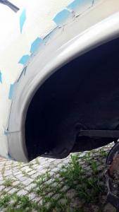

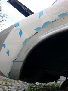

Kotflügel hinten links wieder hergestellt
Kotflügel hinten rechts wieder hergestellt
Seitenwand hinten links neu lackiert
Seitenwand hinten rechts neu lackiert
Kotflügelverblendungen vo + hi neu in schwarz
Scheinwerferblenden wieder her gestellt + lackiert
Bremssättel gereinigt + schwarz lackiert
Bremsbleche gereinigt + schwarz lackiert
Kofferraum gereinigt + kpl. versiegelt
Blinker in weiß original Bosch neu.
Hier fertig...
Hey Dany, coole Nummer ?
Von den Dingern hatte ich früher mal einen 280SE in grün,  dann 350SE in Zitronengelb und zum  Schluss einen 450SE in weizengelb mit grüner MB-Tex Ausstattung....
welche Motorisierung hat Deiner?
Gruß Andreas
Effictiver EInsatz für so einen Wagen, wieviel Km hat der Motor drauf, das er eine Steuerkette brauchte ?
Du hast zu viel Zeit ;)
Ganz ehrlich, mit so wenig Werkzeug, ohne Bühne, im Freien und mit dem Budget verdient es Respekt.
Einzig die schwarz lackierten Teile stören mich.
Hast Du keine Galvanik ums Eck, die alles wieder neu verchromen kann ?
Ein gut hergerichteter W116 ist bereits wieder Kult und mit den richtigen Motor sollte er bleiben dürfen.
@ricos99
Da hast Du Recht, aber die verlangen bis zu € 2000,- pro Stoßstange, und das war ein LowBudget Projekt. Habe gerade mal € 2.500,- für alles benötigt. Daher schwarz.
Tolle Sache! Besonders mit den verfügbaren Mitteln. :-))!
Eventuell könnte es helfen wenn nicht Chrom und Schwarz gemischt wären. Am PC mal mit mehr schwarzen Teilen spielen?
Trotzdem, wenn ich schon so viel Arbeit investiert hätte, dann wollte ich vermutlich auch das Chrom zurück. .......
Der Wagen weckt bei mir viele Erinnerungen. Mein Vater und mein Grossvater, mütterlicherseits fuhren früher dieses Modell.
Einer in so einem grellen Grün, der andere in Babyblau. Beides Metallic-Lackierungen.
ich denke es würde helfen, alles in Wagenfarbe zu lackieren, dann sollte es nicht so extrem ins Auge fallen, wie das schwarz glänzend...
Aber auf jeden Fall Top Arbeit mit den Mitteln...
280S eher, ich sehe da einen ganz großen vergaser auf deine bilder ;)
