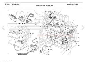

über Winter möchte ich gerne ein Batterieladungserhaltungsgerät anschließen.
Da ich noch keins von Ferrari habe, nehme ich ein herkömmliches. Allerdings ist die Batterie so verbaut, dass ich keine Ahnung habe wo Plus- und Minuspol ist.
Kann mir jemand mitteilen wo genau ich beide Anschlussklemmen (rot und schwarz)  des Ladungsgeräts ansetzen kann?
Vielleicht hilft das angehängte Bild.
Vielen Dank.
Micha
der Pluspol ist in der Regel der dickere ! :wink:
da wo auf deinem bild die "16" hinzeigt dürfte der pluspol sein und wenn du glück hast ist im sicherungshalter "38" noch ein plätzchen zum anschliessen frei...
Ein Ctek funktioniert auch dann wenn Ferrari da kein neues Preisschild draufgeklebt hat. Der Schalter 13 unterbricht die Masseleitung, auf der Seite der Batterie ist also Masse. Mit dem Gerät kommt ein Kabel zum Einbau eines separaten Steckers den Du wie bereits erläutert am Sicherungskasten 38 anschließen kannst. Zukünftig dann nur noch Ctek einstöpseln und fertig.
