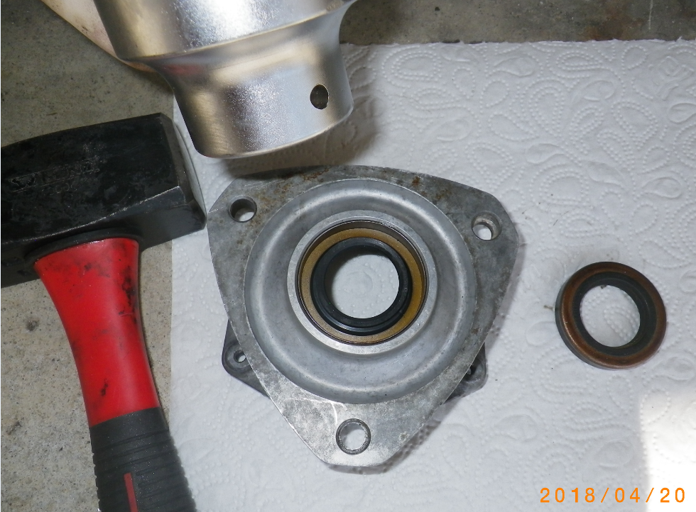

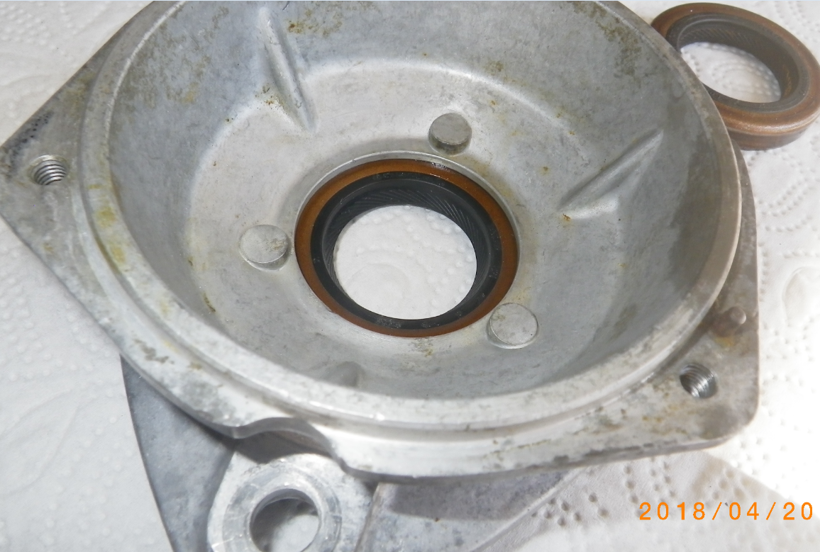

dann also ein paar nachträgliche Bilder. Alles nicht mit dem Anspruch auf "beste Lösung". Einfach nur gezeigt, was gemacht wurde.

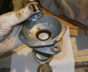

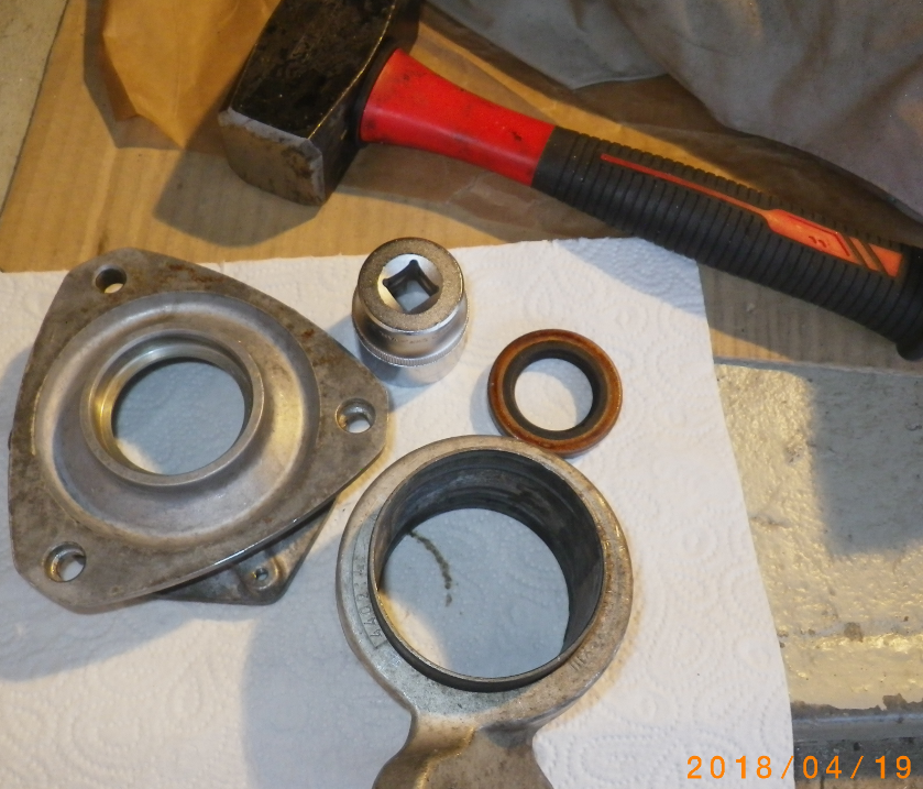

1. Simmerring erneuern am Verteileradapter (gelb)
image.thumb.png.aa1152e7e9d549082197c514ffa149b8.pngimage.thumb.png.e46d47bb14eea616f7dc261399a62917.png
Und neuer rein. Nur auf äußeren Ring gedrückt:
image.thumb.png.6d34f0d281114d260c186b5415a717a4.pngimage.thumb.png.d428b699ff0190e0a457697ff256e7e7.png
Paul

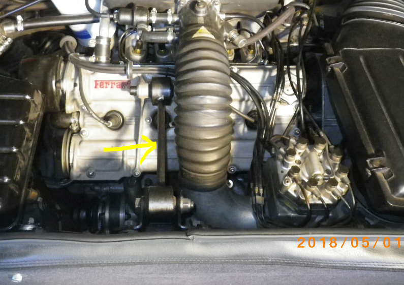

2. Motorstrebe
Der Knochen war dann auch mal trocken und nun drin:

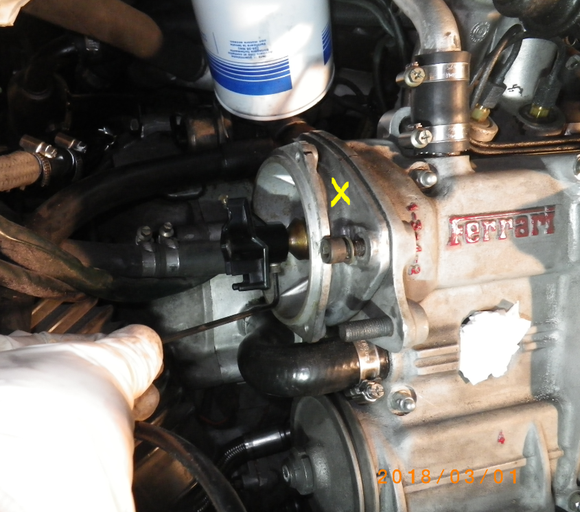

3. Unnötiger Stehbolzen (M10 Fein, evtl. Luftpumpenhalterung) ist nun auch raus:
image.thumb.png.c995646aea92f15347819a76af11d8b6.pngimage.thumb.png.fdd05e98a45a5ec9e14b2817f73b113f.png
Die Riemenscheibe ist noch drauf. Mal sehen.

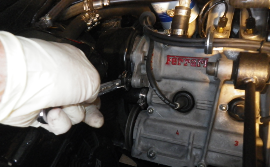

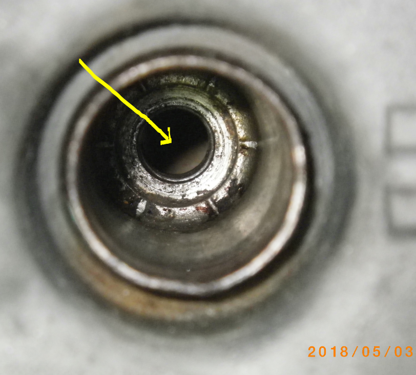

gerade eben das komplette Kerzenbild angeschaut. Das sieht gut aus. In den 4 hinteren Zylindern alles schön sauber und trocken. Was ich nicht hinbekomme, sind brauchbare Fotos davon. Das war das beste:
Möchte eigentlich Bilder machen, wie ich den Kolben ohne Foto klar sehe. Der Fokus springt weg beim Abdrücken. Finde das manuelle Einstellen nicht.

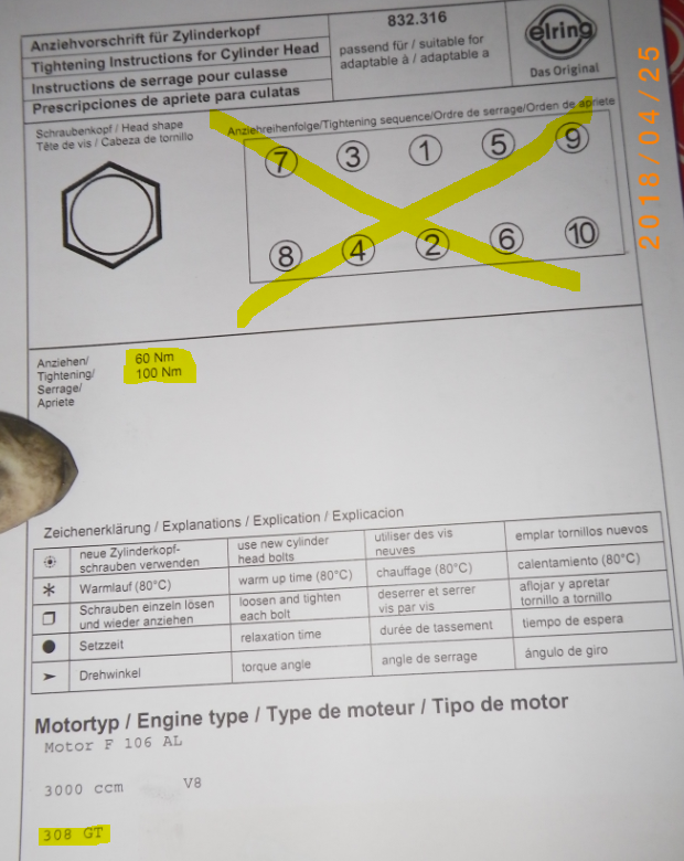

4. Zylinderkopfdichtungsangaben Elring
Das sehe ich jetzt erst beim Bilder wegsortieren:
  • Obwohl unten ein 308 angegeben ist, ist oben eine andere Anziehreihenfolge.
  • 60Nm 100Nm Wenn das Abstufungen sein sollen, entsprechen die auch nicht dem Handbuch...kommen aber meinen Werten nahe.
Meinen Fotoapparat habe ich wohl jetzt verstanden. Einfach mal draufbleiben auf einem Knopf.
Paul

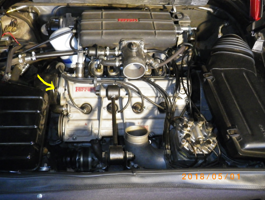

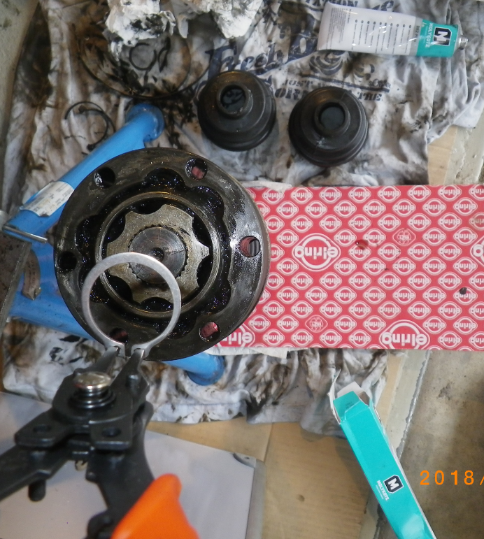

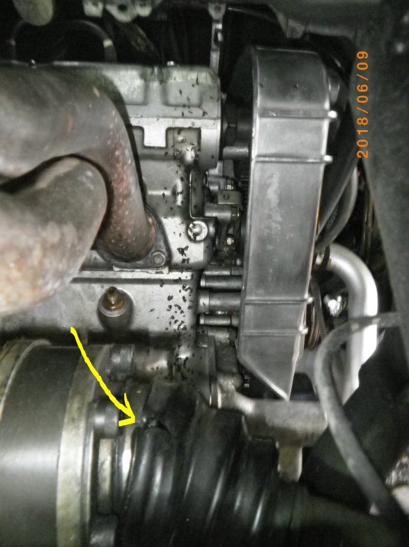

das war dem Auto zu sauber und zu trocken:
Und so wehrt es sich:
Wenigstens am Krümmer vorbeigezielt. Aber frech ist das trotzdem. Bilder von gerade eben. Muss mal sehen, ob ich noch genug Manschetten da habe. Ordentliche 28er-Sicherungsringe habe ich genug.
Und der Zahnriemenbereich muss auch angeschaut werden wegen Fett.
Paul
  • Traurig 1

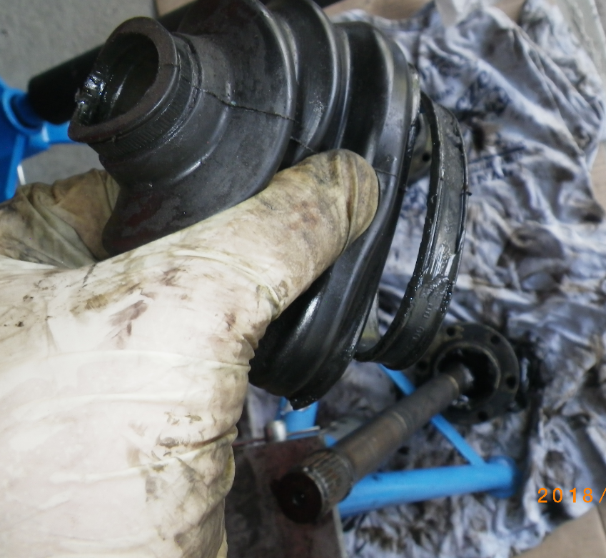

Hallo paul01,
nur noch eine Manschette da, also bestellt. Hier eingerissen, aber Manschette nicht spröde:
Paul

die neuen Manschetten sind verbaut. Auch hier die normalen Sicherungsringe:
Auch eingebaut, Auto wieder dicht und warten auf die nächste Sache.
Paul
