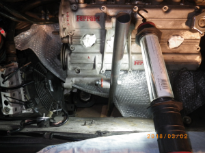

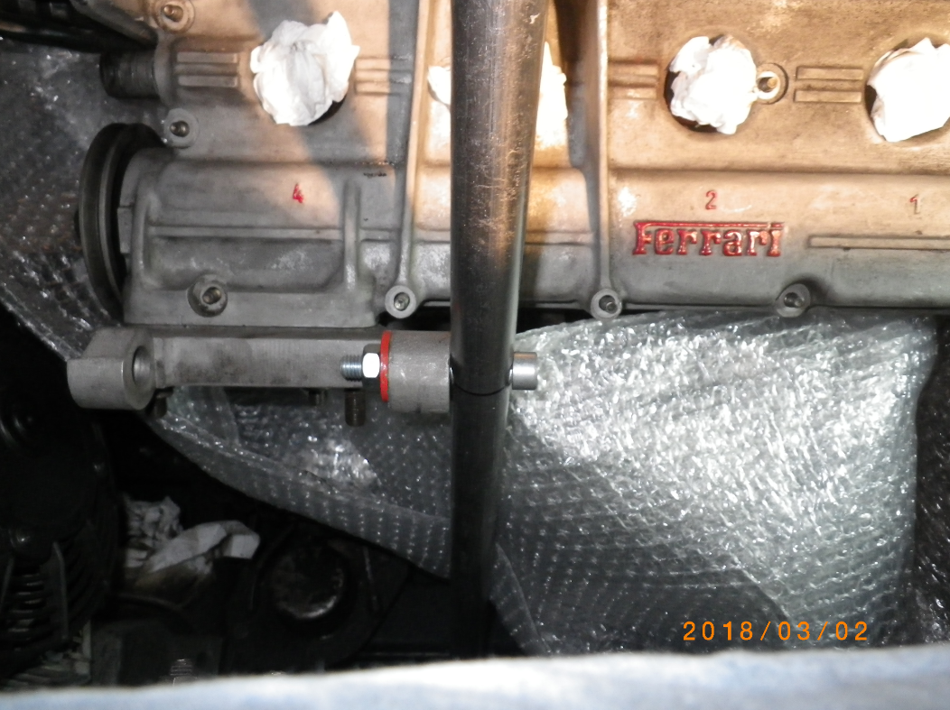

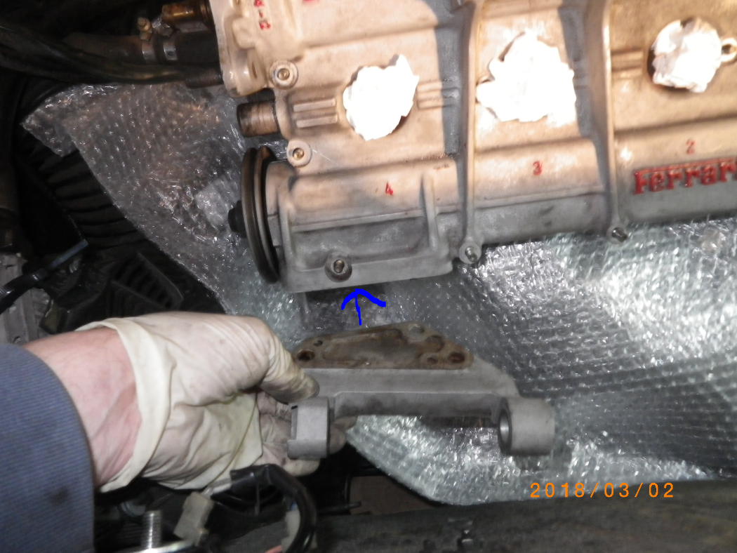

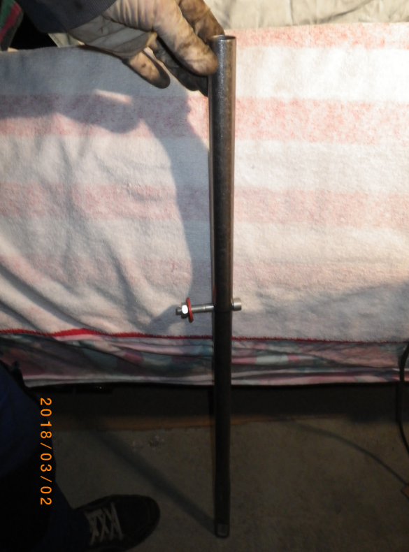

Zunächst den Luftpumpenhalter wieder dran:
Rohr zum Boden:
image.thumb.png.06ed7cc2ccbb13d85785f2c047daa226.pngimage.thumb.png.b37dd916b869fa4878e7b6284cb002f7.png
Dann Auto wenige Zentimeter angehoben und Holz drunter:
Habe keine Hutmuttern rein, was beim Kopf aber gemacht wird. Hier am Deckel ist alles überschaubar, da kann nichts passieren.

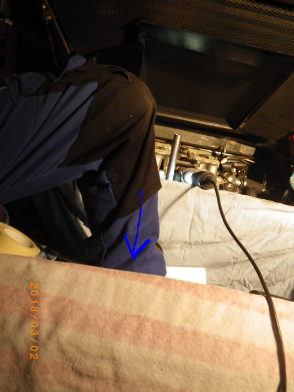

Auto langsam abgelassen, aber keine Plopp. Das Auto steht ja mit allen 4 Rädern auf dem Boden und man arbeitet gegen die Fahrwerksfedern.
Dann entweder hinten draufsitzen oder mit einem Bein zusätzliche Kraft. Alles ohne Schläge:
Und Plopp:

  • Ich auch noch drauf in Kofferraum und leichtes Wippen, keine Schläge.

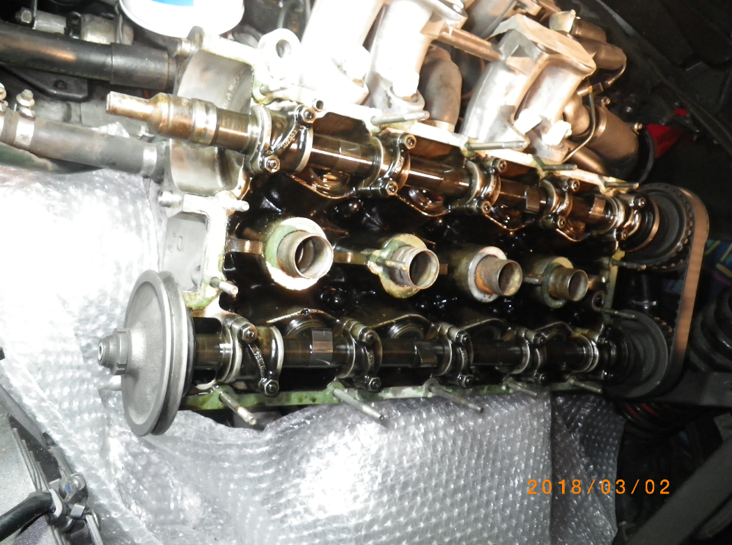

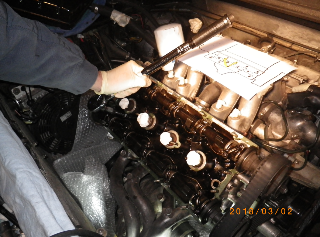

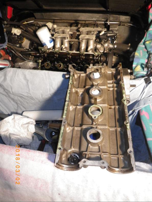

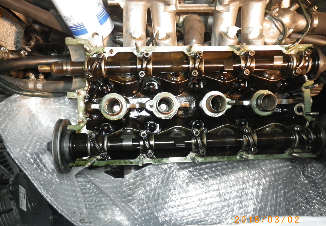

noch einige Bilder.
Ventildeckel ab:
image.thumb.png.0ff34da3b6eb711d4edcd84ad57c44c8.pngimage.thumb.png.8721b11424bccd4046539f89513a7a3b.png
Die dunklen Ölablagerungen lassen sich nicht einfach abwischen.

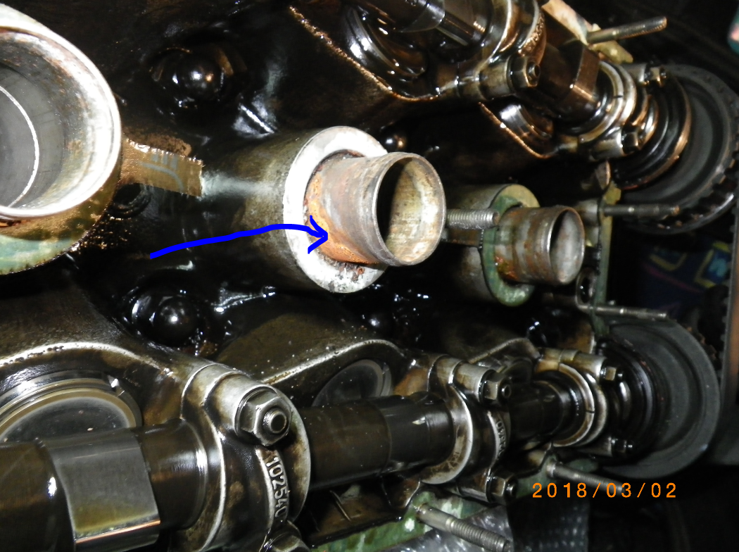

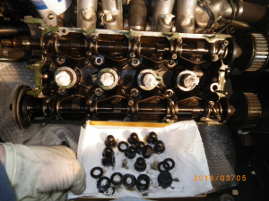

Kerzenhülse nicht so schön:
image.thumb.png.234a6fcd6c85b89192fb16f4f3b27d3e.pngimage.thumb.png.1d7f80ca779da287ce97097e948c76fd.png
Zylinderkopf-Hutmuttern gelöst in umgekehrter Reihenfolge:
Paul

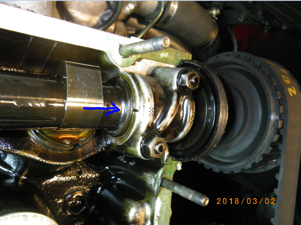

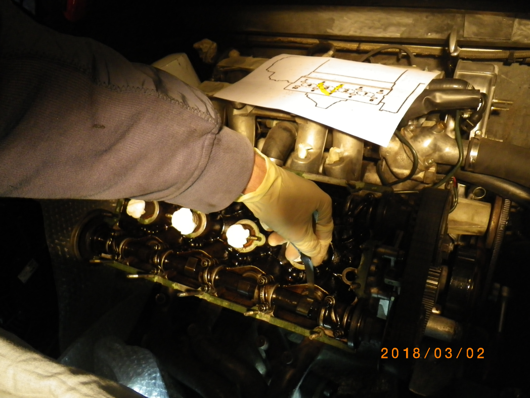

Ventilspiel teilweise unter Soll:

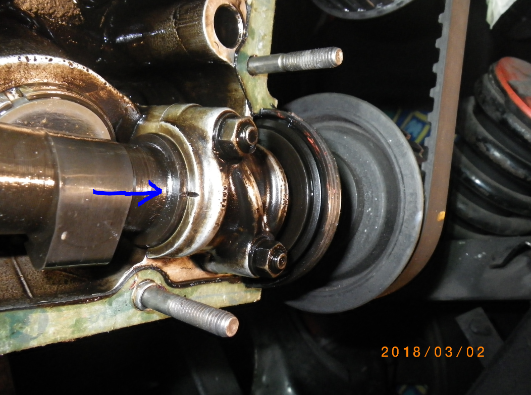

TDC:
image.thumb.png.68e0462b9ac058d63a52b477e4e476f5.pngimage.thumb.png.668db932561eedc7c983f28a9251681a.png
Dann Riemen und kompletten Spanner raus.

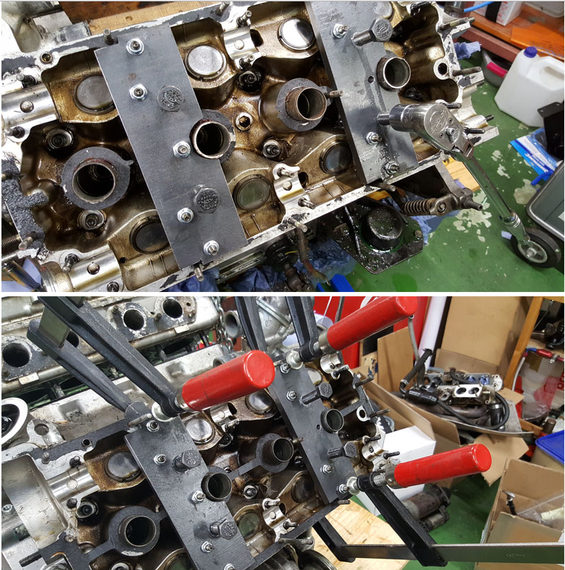

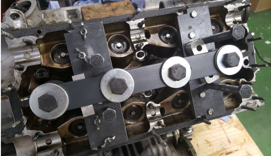

Hallo Paul!
Dein Vorhaben mit dem Eisenrohr von unten ist ja ganz OK.
Ich würde das aber anders machen.
Die Nockenwellen müssen ja sowieso raus. Dann könntest du zwei stabile Flacheisen, so 10 mm stark verwenden und 6mm Löcher bohren, damit du sie jeweils über die Nockenwellenkästen legen kannst und sie mit dem Kopf an den Bohrungen der Nockenwellenlager verschrauben. Vorher entfernst du noch alle Hutmuttern und nimmst dann weitere Flacheisen, die du dann quer über die anderen legst und ebenfalls, dann mit dickeren Schrauben direkt über den Stehbolzen verschraubst. Schweißen kann man so ein Teil natürlich auch. Sieht im Prinzip ein bisschen aus, wie eine Leiter. Wenn du dann noch zusätzlich 8,75mm Löcher (9mm tun es auch) direkt über den Stehbolzen bohrst und dann ein Gewinde mit M10 x 1,25 reinschneidest, kannst du mit Schrauben der entsprechenden Länge, die dann auf den Stehbolzen anstoßen, eine Mordskraft auf den Kopf ausüben. Mit Lösungsmittel und jeden Tag ein bisschen nachziehen, löst sich der Kopf mit Sicherheit.
Im Idealfall verwendest du auf jeder Nockenwellenbank 10 Schrauben a M6.
Natürlich nicht wie ein Ochse ziehen sondern schön langsam, dann passiert auch den Gewinden nichts.
Das fertige Teil kann man natürlich immer wieder verwenden und zum Beispiel auch verleihen.

Hallo Volker,
deine Vorschläge sind gut und kämen später zum Einsatz in meinem Fall. Grob gesagt geht es dabei um das Verwenden möglichst vieler Gewinde, um Kraft gleichmäßig auf eine Brücke zu bringen. So wie auch bozza vorgeht. Und es gäbe noch mehr Gewinde. Vorsicht ist bei allen Gewinden angesagt.
Ich starte da aktuell anders. Werde da nochmals später Prinzipbilder erstellen. Auf eine normale Abziehtechnik kann man ja noch später gehen. Eilig ist es nicht. eine Kleinigkeit tut sich bereits. BIlder nachher.

hier wäre eine ähnliche Abziehtechnik bebildert (Quelle: "eljaro" in www.ferrarichat.com/forum/threads/308-head-removal-tool.528242/ .) Es ist ein Hinweis von @planktom .
image.thumb.png.efed5b2b74fc3ad1abab9fcfd706ea3d.pngimage.thumb.png.251088aedab70aac0152da1d74168e67.png

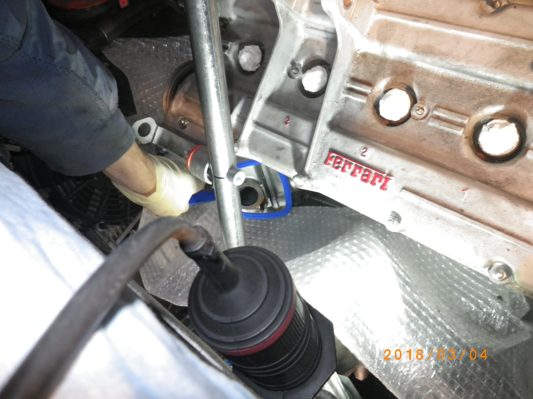

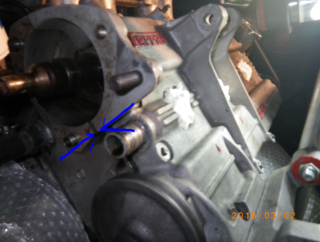

dann gestern gestern doch noch nicht das Rechteckprofil benutzt, sondern nochmals das Rundrohr. Eigentlich ging es um das Ermitteln einer sinnvollen Länge für das Rechteckprofil, damit noch ein Holz drunter passt.
Diesmal die Länge so, dass hinten das Auto beim Ablassen bereits Kraft auf das Rohr ausübt, wenn die Räder geradeso den Boden berühren. Das ist mir wichtig, damit die Handbremse ein Bewegen des Autos verhindert. Vorne sicherheitshalber Keile. Habe das Auto vorne recht nahe an der Wand, damit hinten Platz. Zusätzlich, wie im Plan oben, bin ich hinten draufgesessen.

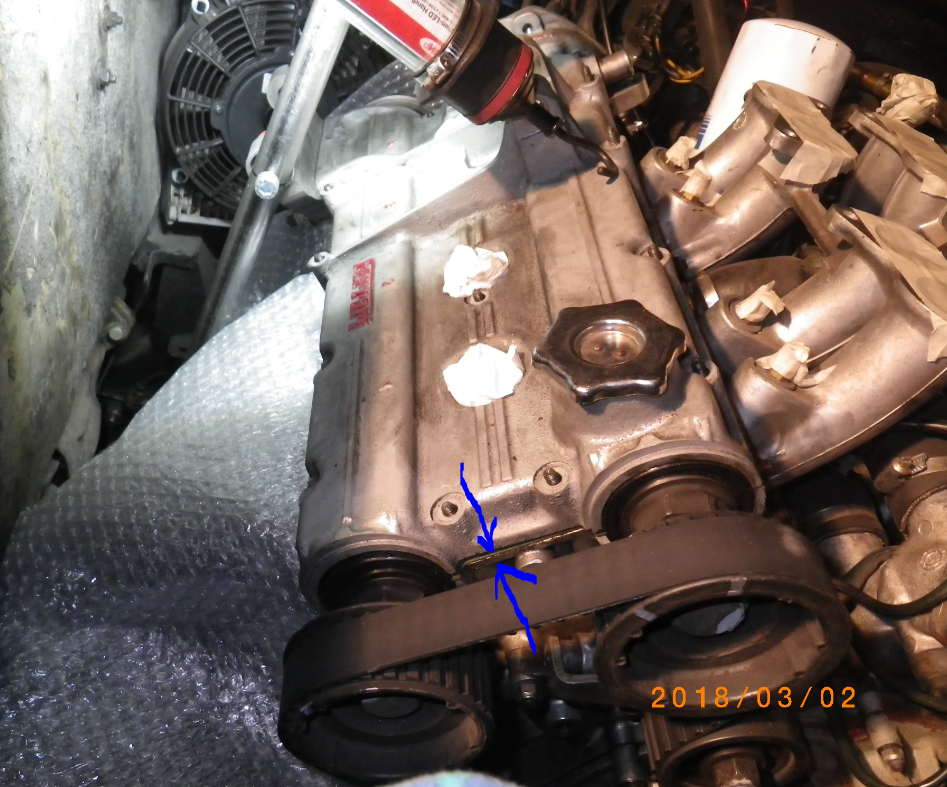

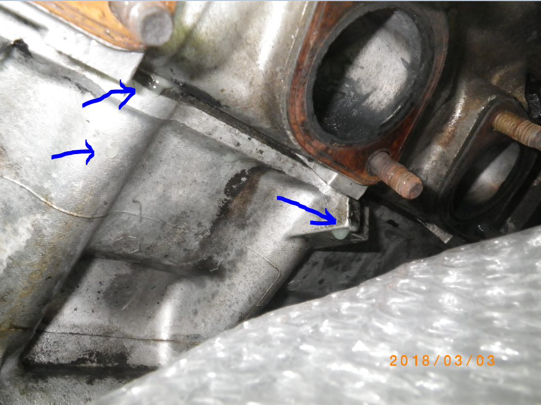

Jetzt erstmal das Bild, was gestern bereits vielversprechend war:

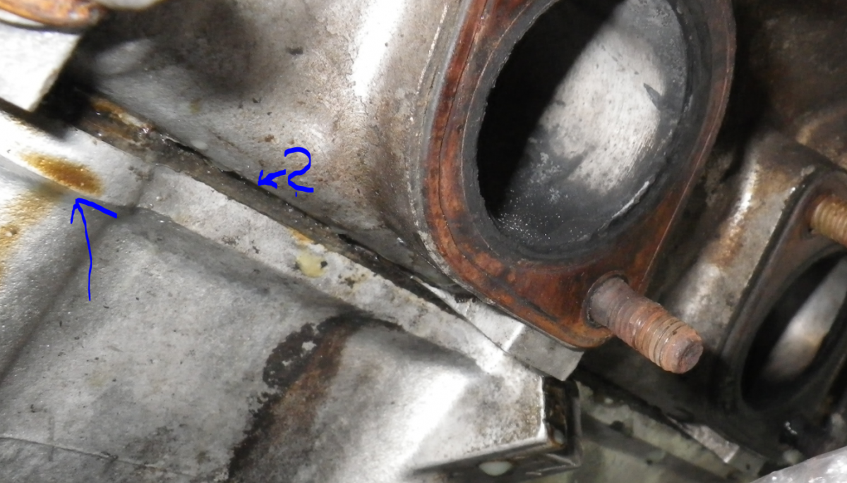

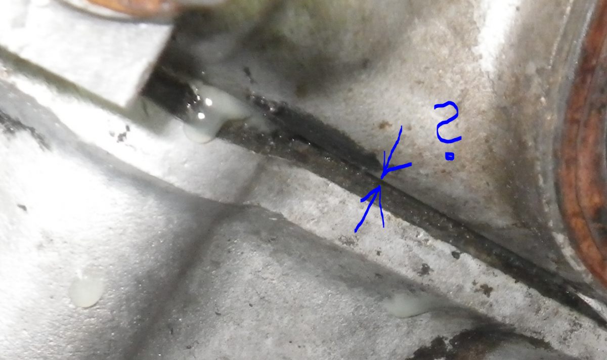

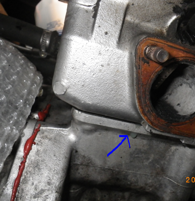

Es kam Kühlwasser an der Kopfdichtung raus. Das sind Kühlwasserreste, es wurde vorher abgelassen.
Und jetzt noch was für mich ganz Neues. Das oben bereits gezoomte Bild nochmals gezoomt:
Es sieht aus, als wäre da bereits ein sichtbarer Spalt. Darauf hatte ich gestern an vielen Stellen über Spiegel geschaut und nichts gefunden. Hoffe keine optische Täuschung, aber es würde zum Tropfen links passen.
Ein gewünschtes Ploppen habe ich nicht gehört, aber der Kopf hat nur wenige Zehntel Luft und wird dann durch die angelösten Zylinderkopf-Hutmuttern gestoppt.
Über Nacht habe ich das unter Spannung gelassen und nach dem 2. Kaffee gehts dann mal runter und schauen.

Als Bohrschablone für die 6mm-Schrauben kann man ganz gut die Ventildeckeldichtung verwenden, oder auch eine größere Pappe. An den Kerzenlöchern kann man natürlich ebenfalls ziehen.
Volker
Hallo paul01,
war am Auto. Konnte das Bild von oben nach wie vor nicht sicher bestätigen. Aber immerhin auch an anderer Stelle Kühlwasser:
image.thumb.png.8bf4a7dc8abd5f8a272163e97dadf2e7.pngimage.thumb.png.8f04b6a8217fed1fb2b15eb5f197de33.png
Und an der Stelle von gestern kommt nun Öl dazu. Das passt so, da die dicke Wulst die Ölrücklaufleitung beinhaltet:
image.thumb.png.4881132ac9568d2ee560b60542131a3c.pngimage.thumb.png.e16a0cd68096bef7d44fb004e750293f.png

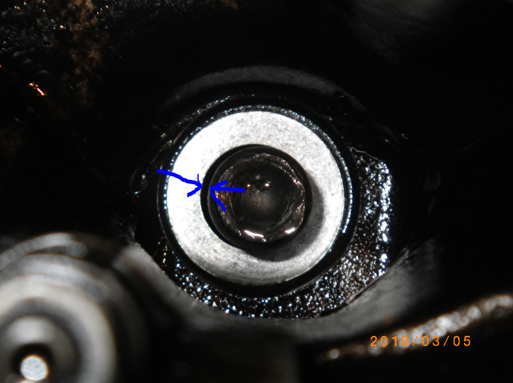

Ventildeckel ab. Keine Hutmutter ist angestanden. Trotzdem noch halbe Umdrehung auf. Ventildeckel drauf und gleiches Spiel.
Die Kraft kann ich ohne eine Stahl-Verlängerungsplatte nicht erhöhen, da Halter aus Al-Guss. Mit Verlängerungsplatte ist eine Erhöhung aber evtl. gar nicht nötig, da sich auch der Hebel ändert.
Volker, ja mit der Dichtung geht das, wenn auch etwas schlapprig. Es würde auch reichen, durch den Ventildeckel anzuzeichnen. Eine Bohrung für ein M6 kann ja mindesten 8 mm sein, also nicht 6,5 mm. Scheiben benutzt man sowieso.
Paul
das auf dem obigen Bild ist kein Spalt, schade. Trotzdem eine weitere Nacht unter Last, auch wenn das evtl. keinen Sinn macht ohne Löser/Kriechöl.

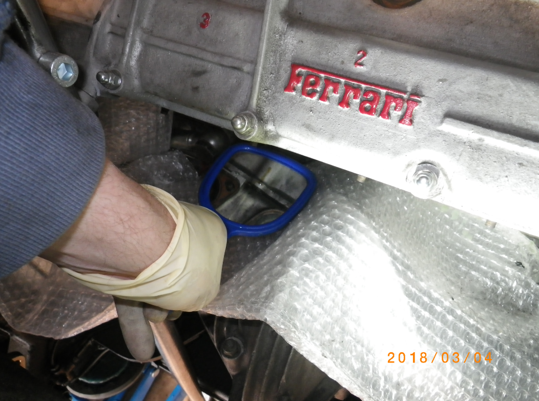

nachträglich noch Bilder.

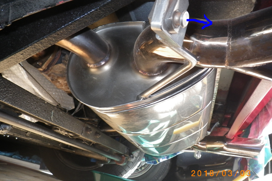

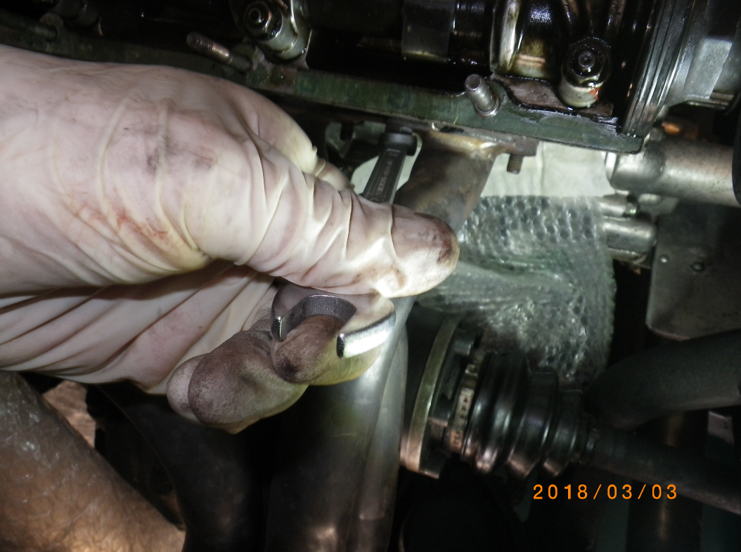

Krümmer raus.
alle Muttern am Krümmer gingen gut auf und sind bestens zugänglich:

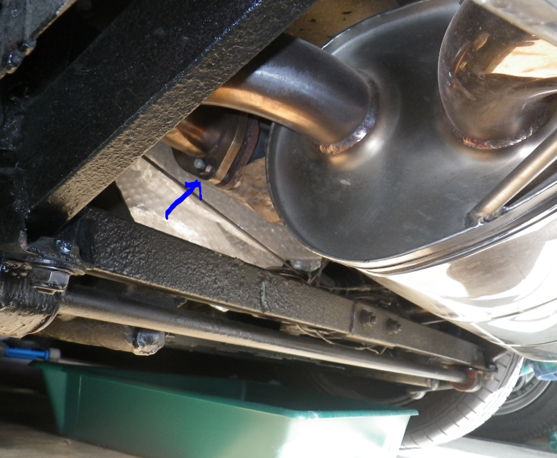

Auch zum Endtopf alles gut zugänglich:
Dann auch eine Endtopfhalterung geöffnet, damit Dichtung nicht beschädigt wird:

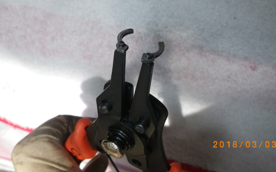

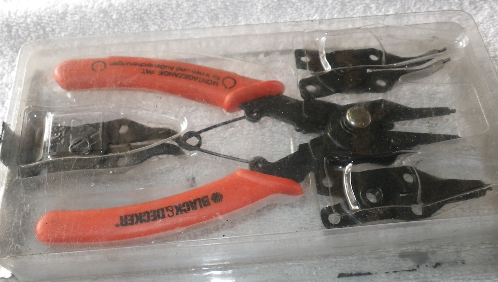

Kraft genug:
Paul

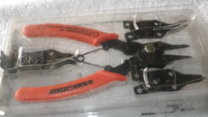

vor 4 Stunden schrieb paul01:
Kraft genug:
die Seeger-Ring-Zange sieht interessant aus..ist die mit rastfunktion ?

vor 2 Stunden schrieb planktom:
Ich glaube eher, dass das ein Wechselsystem für verschiedene Zangenbacken ist
vor 3 Stunden schrieb planktom:
Das ist eine echte Sprengringzange...ok, wie Bernhard schreibt, ist das ein Wechselteil. 0815 aber Bild kommt.

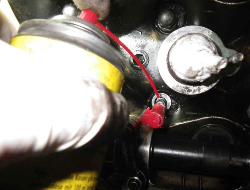

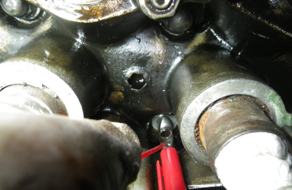

nun mal die Zylinderkopf-Hutmuttern und Scheiben raus. Dann etwas saubergemacht an den Stehbolzen.
Ein Stehbolzen ist deutlich außermittig:
Dann die bozza-Stufe gezündet: Habe Caramba am Gewinde reinlaufen lassen. Das ist an 4 Stehbolzen langsam machbar. An den anderen 6 kann man fluten. Da kann der Löser nicht weg und verschwindet am Stehbolzen.
Dann wieder unter Spannung wie gehabt.

Hallo Tom,
Funktioniert, aber muss man immer gemeinsam verstauen. Einzelne Zangen sind evtl. besser.
Paul
vor 5 Stunden schrieb paul01:
...aber muss man immer gemeinsam verstauen...
aah...komplette wechselköpfe...ich hab(oder hatte?) eine mit wechselspitzen und durch umsetzen einer schraube konnte man von innen auf aussen umbauen...ich glaube da ist auch mehr als die hälfte der teile verlorengegangen :D

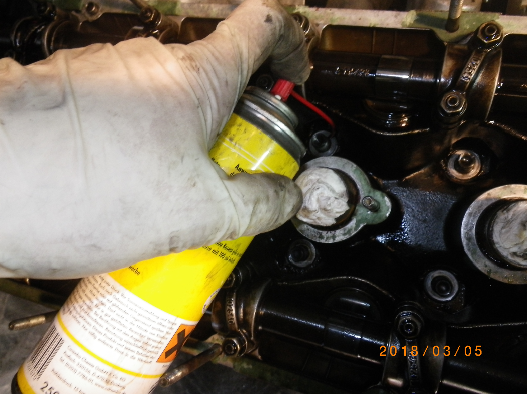

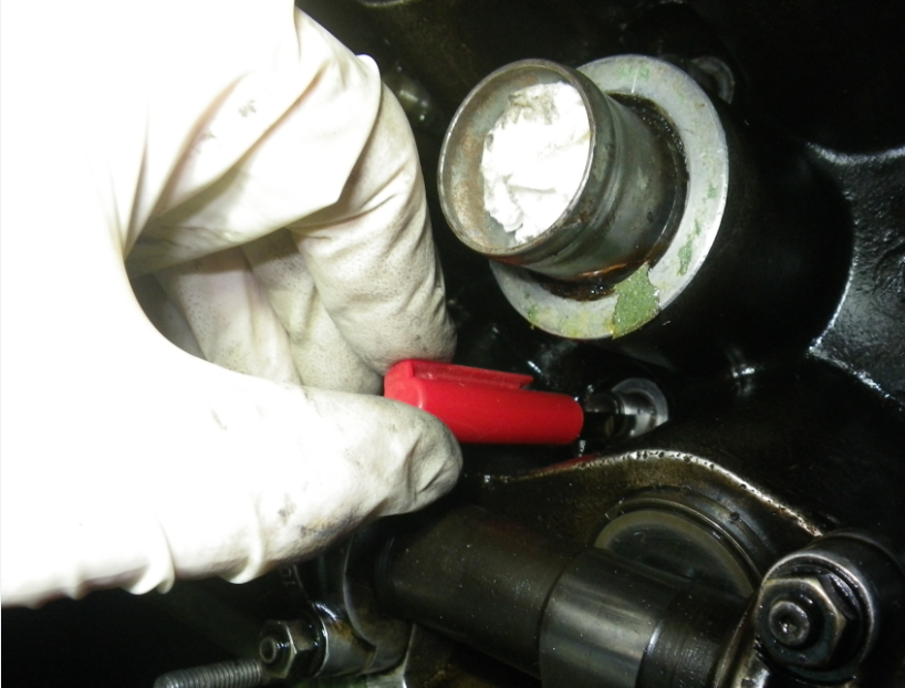

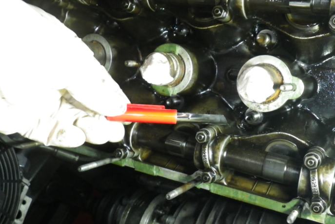

jetzt nochmals etwas Löser rein.

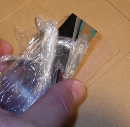

Habe begonnen, den Spalt zwischen den Stehbolzen und den Löchern zu prüfen und zu reinigen.
Das schreibe ich mal hier rein, da das sicher nicht jeder kennt. Ich selbst habe das vor vielen Jahren in einer Firma (nicht KFZ) so begonnen gegen recht viel Widerstand...dann haben das auch andere gemacht. Die Problematik ist oft gleich und genau passende Röhrchen in dieser Wandstärke gibt es nicht und wären auch nicht geeignet.
Es muss Federstahl sein. Man geht unter die zu erwartende Spaltbreite. 0,02 mm nehme ich:
image.thumb.png.0a9b1dc48a35ee22fe2671b3e0c72376.pngimage.thumb.png.e7c5f17e146c8c952d5a65148d09a6a3.png
Die Stabilität kommt durch die Form. Rund ist stabil. Hier ist der Federstahl in ein Schreiberkäppchen gerollt:
image.thumb.png.aee2b1cde79a0bd48e1bce2d69b28dca.pngimage.thumb.png.c3a84a61498afb2b863fb4e43c482b6c.png
Hier zum Volllaufen lassen über Nacht:
image.thumb.png.a1e5845433779165937f9c944fb4cb2c.pngimage.thumb.png.b52eb3fd6aa7c8c75b839aa3845f66ea.png
Das war mit Reinigen aber nicht gemeint. Dazu steckt man dann ins Röhrchen/Käppchen etwas rein, damit sich nichts mehr verdrehen kann. Man klemmt also den Federstahl. Für kleine Durchmesser nehme ich Holzpinsel, da leicht konisch.
Die vordere Form macht man nicht gerade beim Reinigen. Alles lässt sich mit einer normalen Schere schneiden. Also lässt sich auch vorne etwas Zackiges machen.
Fühlerlehren sind dazu nicht besonders geeignet. Kunststofffolien, Alufolien und andere Stahlfolien gehen auch nicht. Es gibt auch dünnere Federstahlfolien, aber dann kann man auch bei kleinen Durchmessern nicht tief arbeiten.
Es geht also um Bereiche, die man nicht einfach ins Ultraschallbad legen oder mit Hochdruck oder anders reinigen oder prüfen kann.
Ok, hat jetzt nicht direkt mit dem Thema zu tun, aber hoffe trotzdem interessant.
