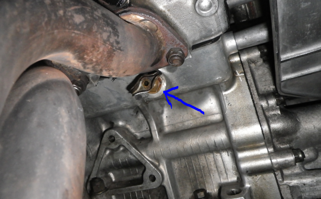

Diesen Ablass wollte ich auch erstmal öffnen, was ja für den vorliegenden Fall reicht:
Paul

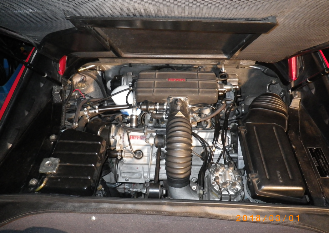

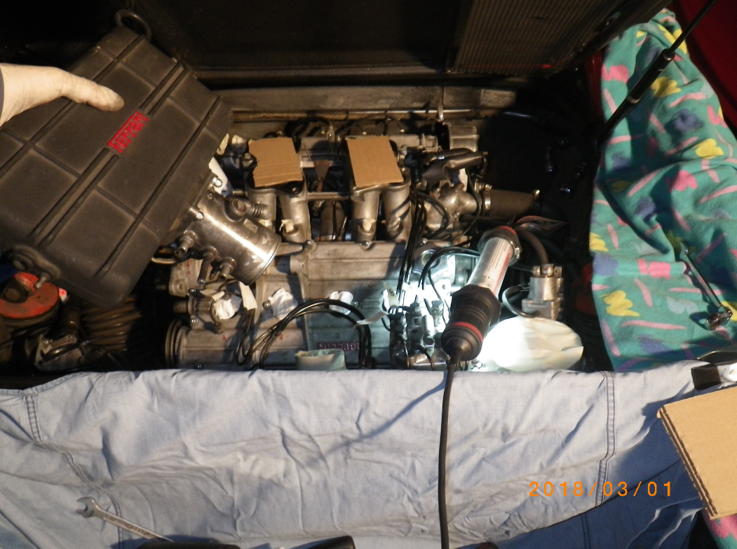

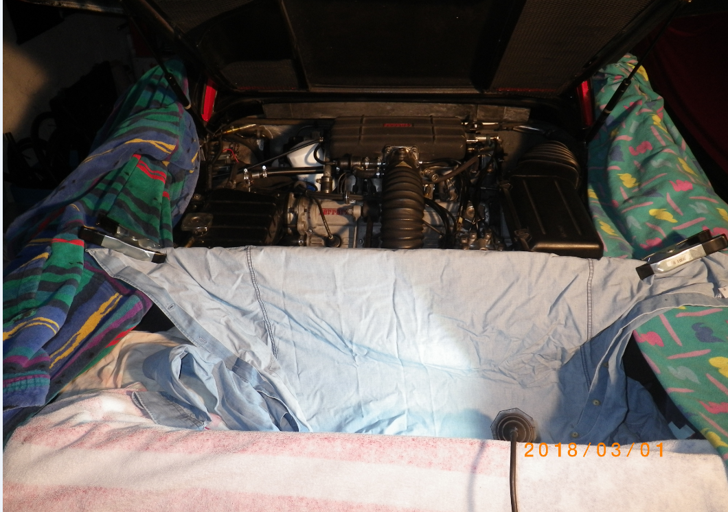

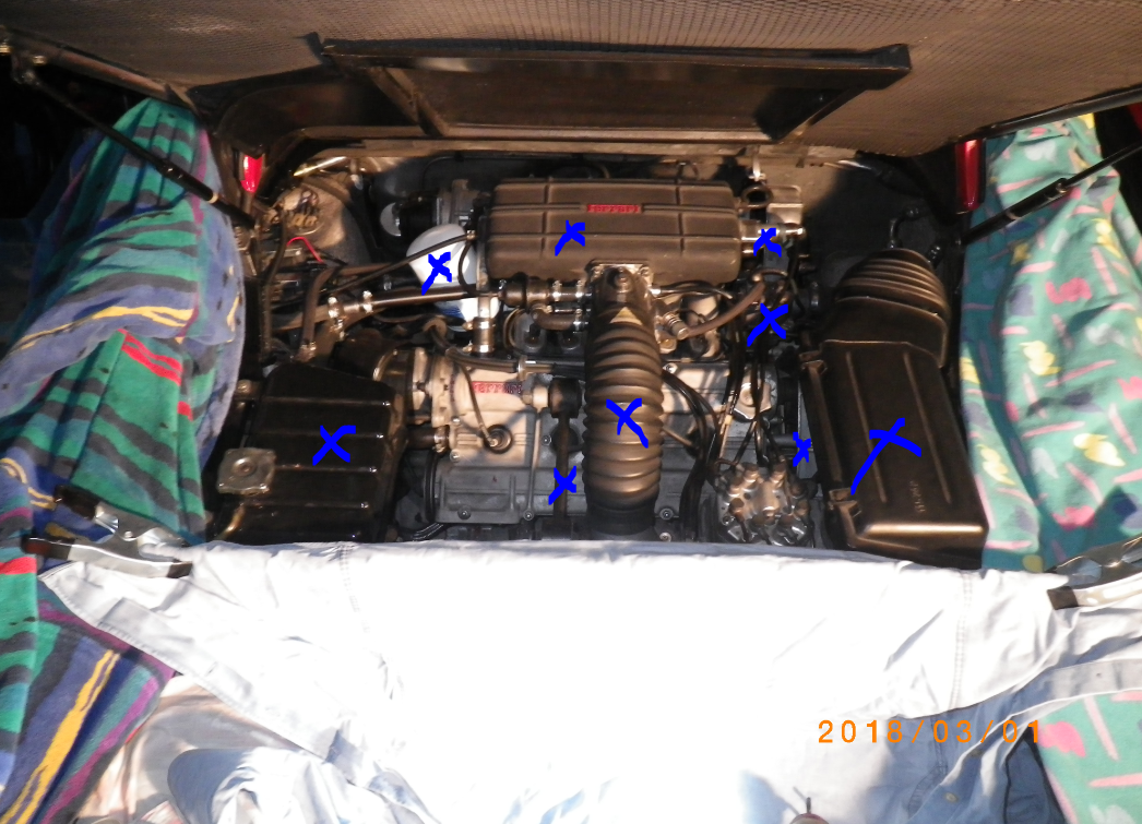

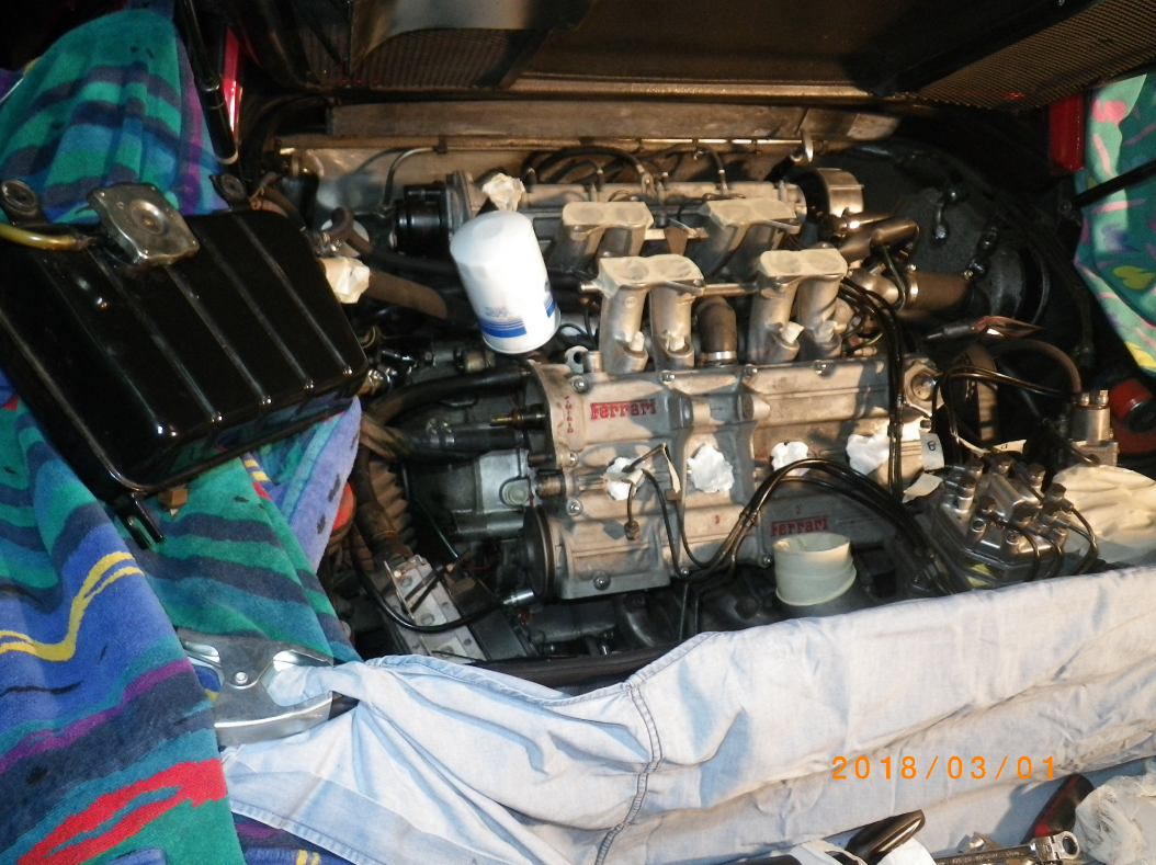

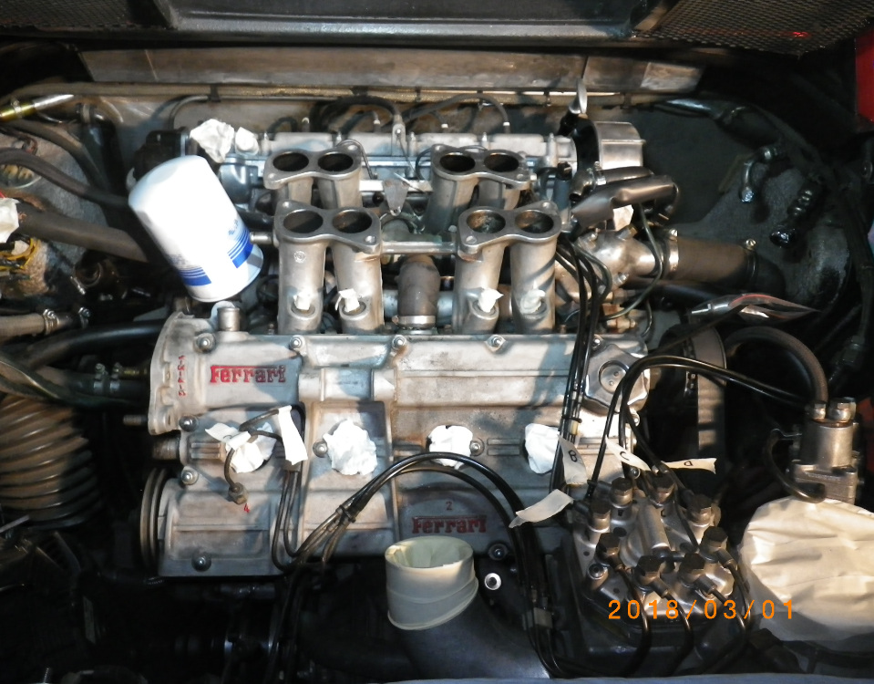

so soll es später wieder aussehen:

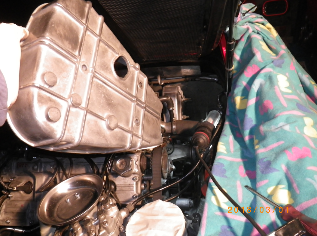

Und los gehts wie immer mit Einkuscheln:

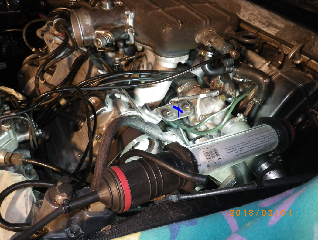

Das muss erstmal raus:

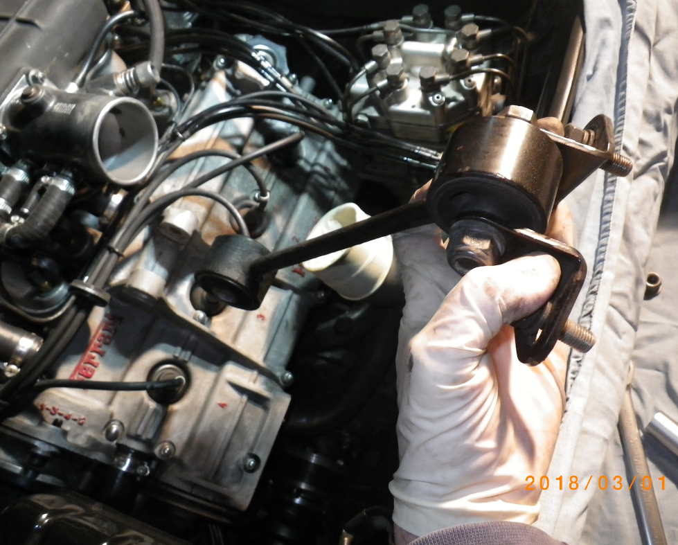

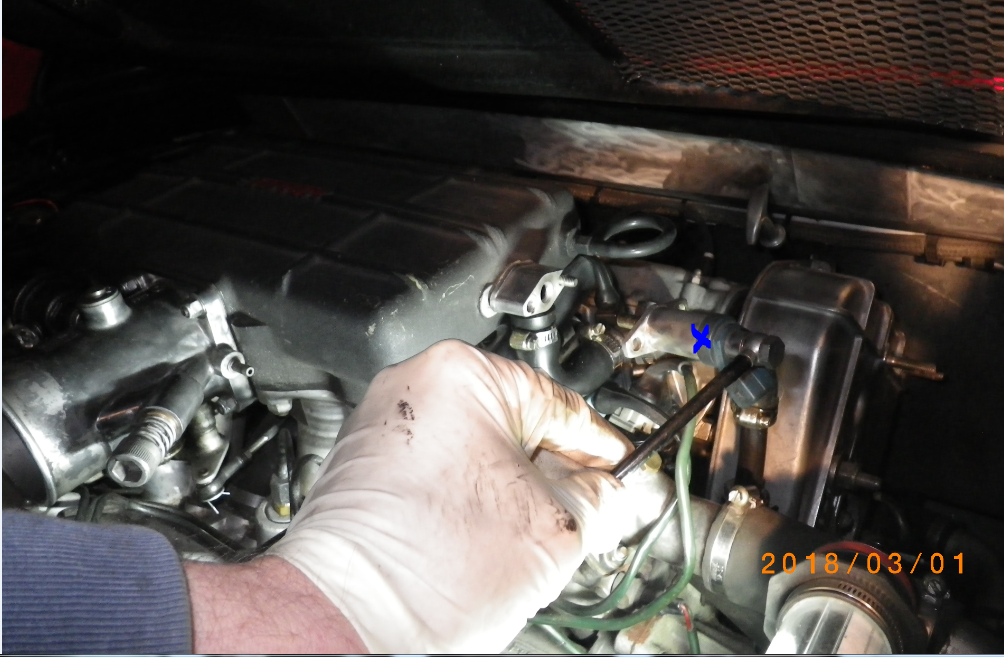

Stütze mit Halterung raus:
Schlauch zur Wanne auch gleich raus:
Nur hintere Abdeckung:
Warmlaufreger und Halterung:
image.thumb.png.12d7b1ef11cfc43fa0f2afd4c2552a5f.pngimage.thumb.png.afd3b78b5f5614263ca9b72c60674431.png

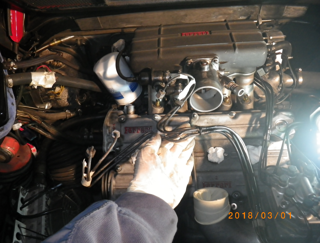

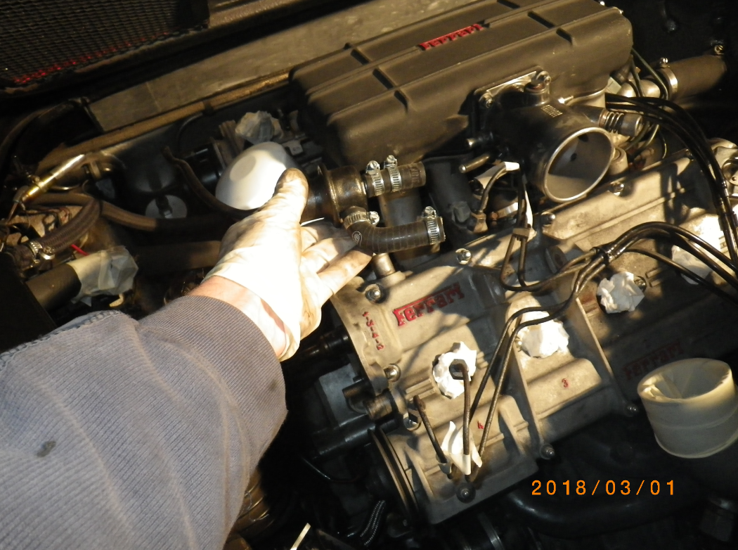

Kaltstartventil:
Das ist der aktuelle Stand:
Der Mengenteiler mit Wanne muss wohl doch raus, der ist zu wuchtig.

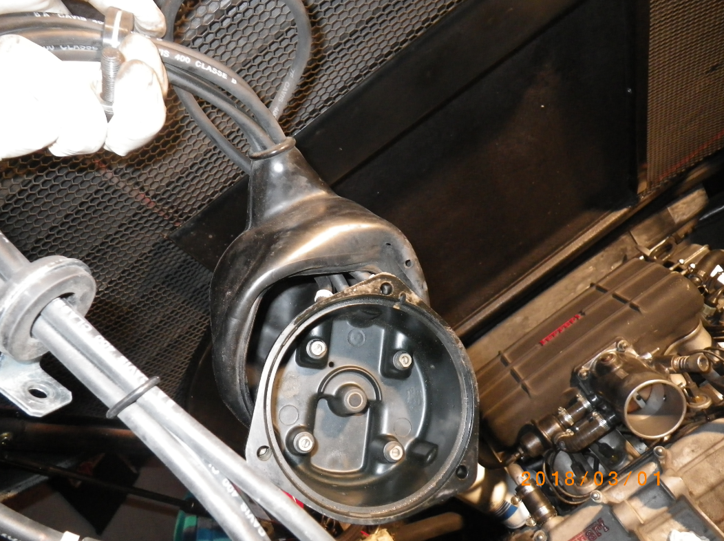

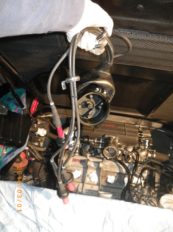

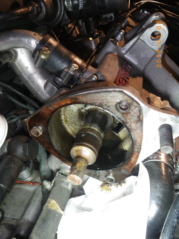

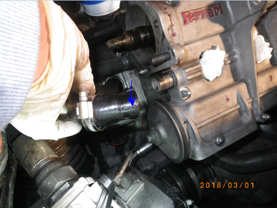

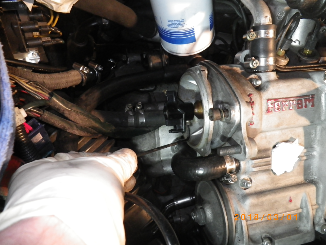

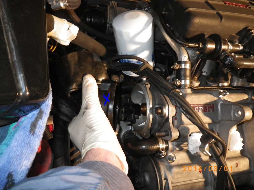

dann Kappe mit Kabelstrang:
image.thumb.png.6233dc34d5a3ce8fd47b8e8b4dca2fc9.pngimage.thumb.png.e193164a5ce8827ba0df3d132539a666.png

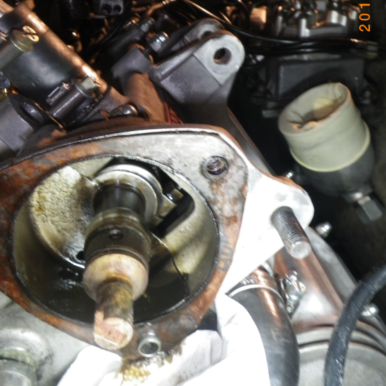

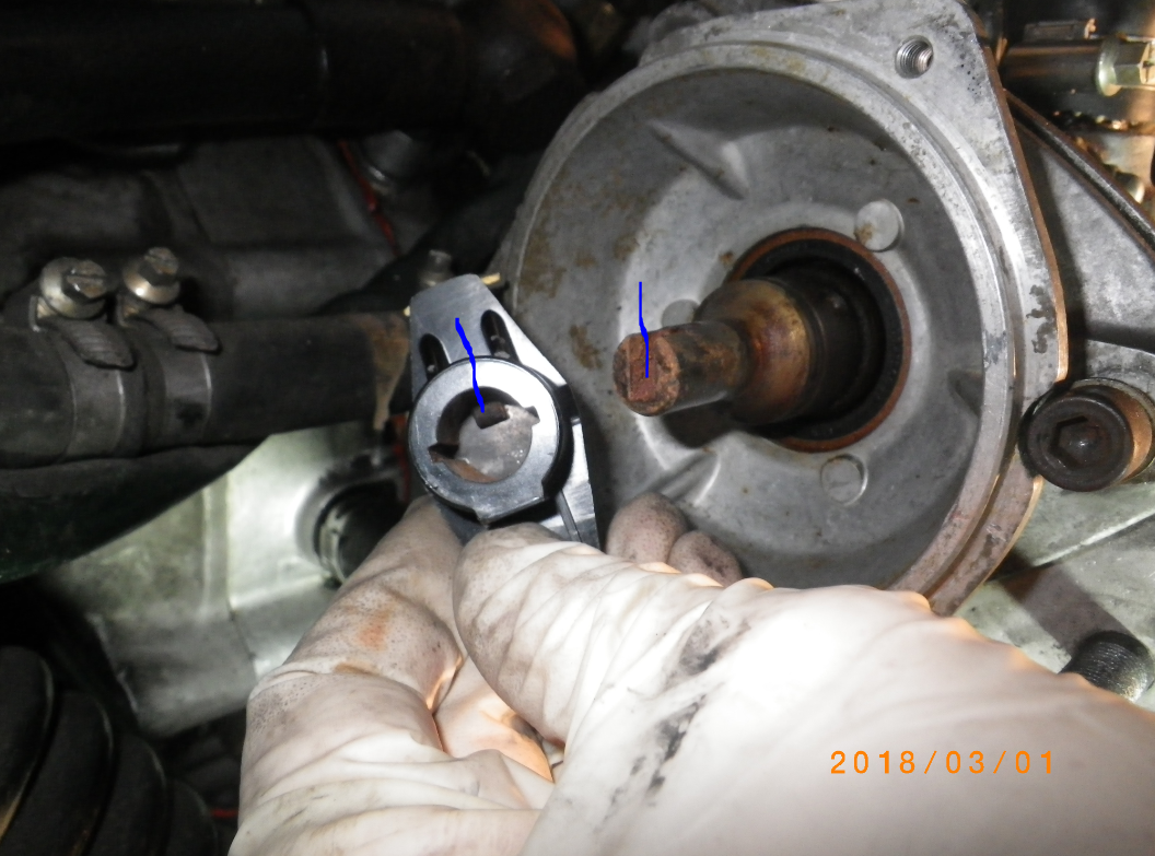

Dann Finger:
image.thumb.png.eab2c88dd0c9e86208aa62cde59ba07b.pngimage.thumb.png.7c2651959645dfad30744207f147c35d.png

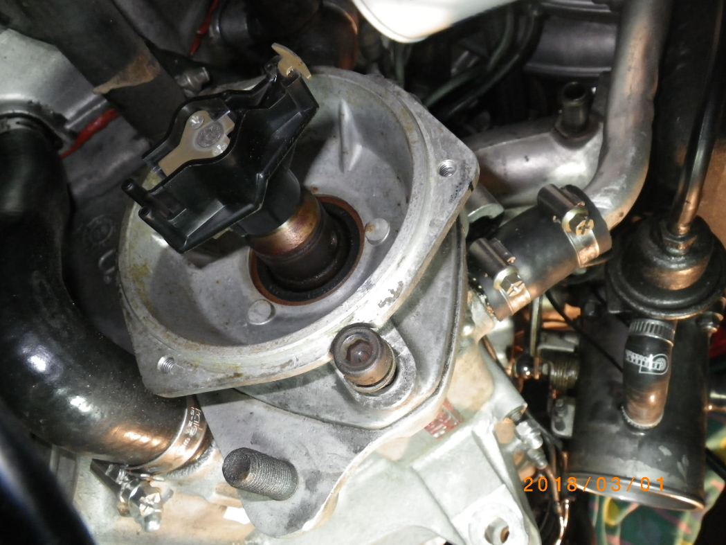

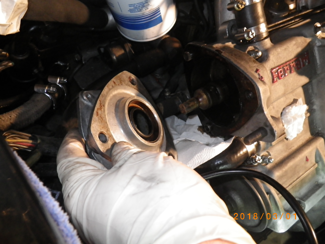

Und Adapter inkl. Simmerring:
image.thumb.png.80e9d38beab43137d9f6c8f93e190df9.pngimage.thumb.png.27d96db632fcc92fa6a7afaf56036c71.png
image.thumb.png.871c43f77bc16b79c2c526c222dbbfe5.pngimage.thumb.png.4d374dfba58cc978e7d219ab9e200168.png

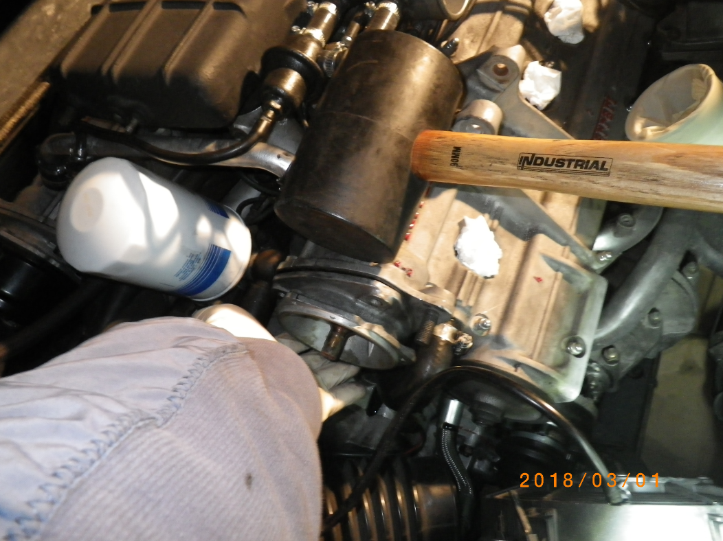

das foto mit dem gummihammer gefällt mir 8-)
saluit
Riccardo
...der ist ganz weich, ein Streichelhammer.

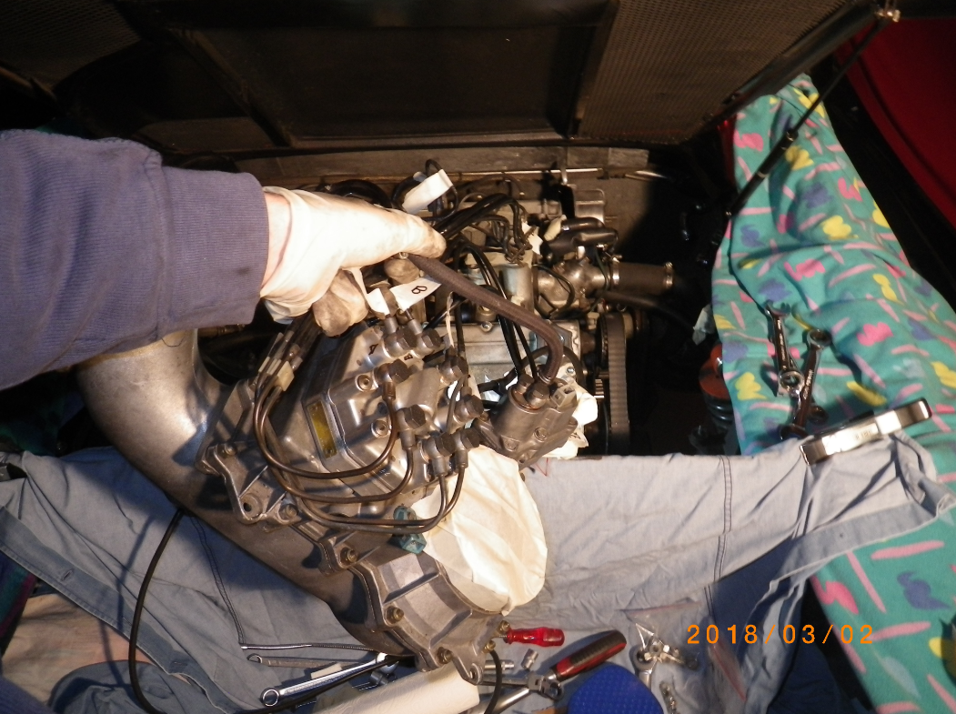

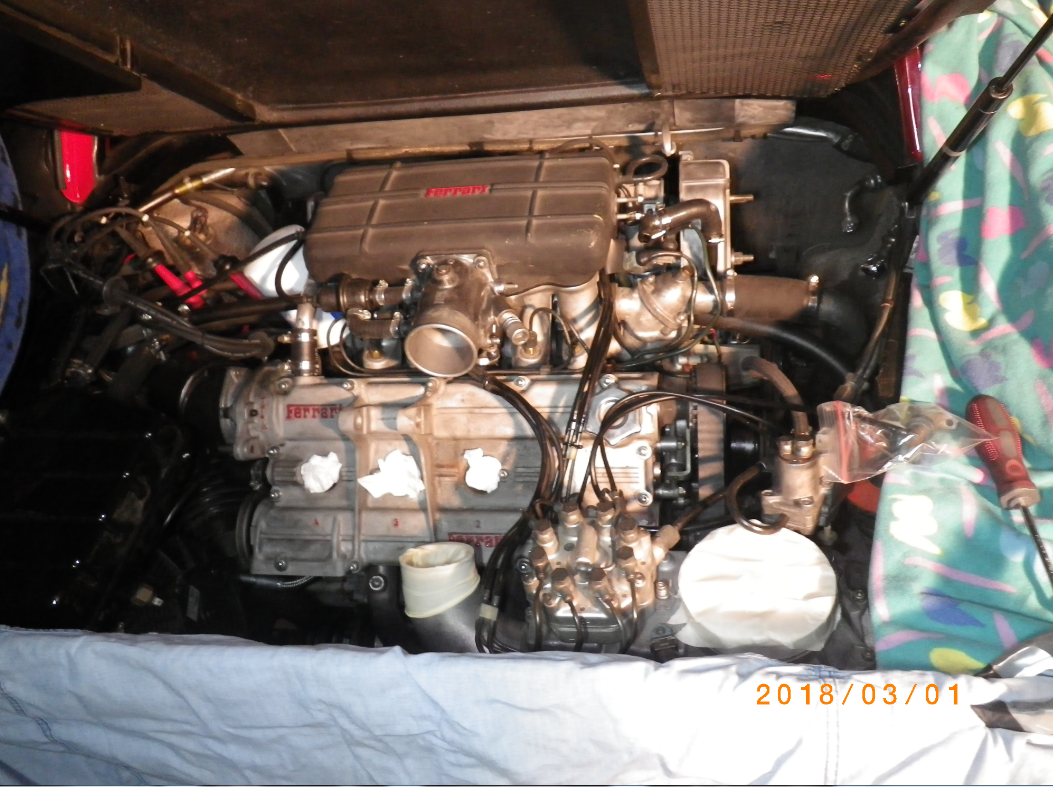

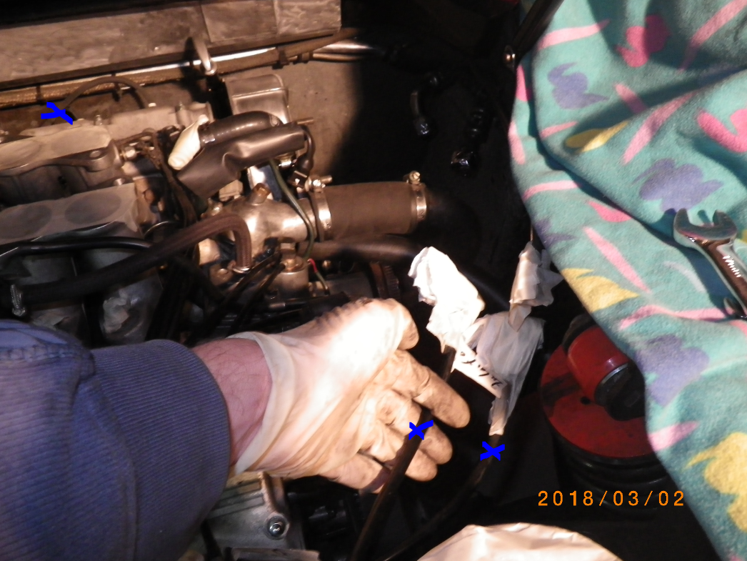

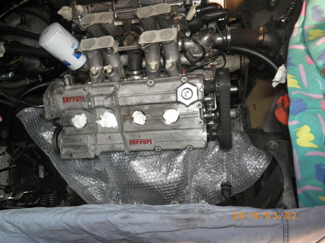

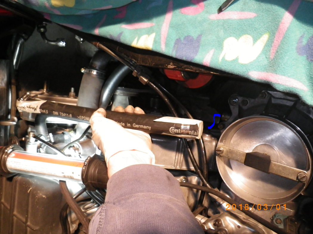

Dann Entlüftungsschläuche/Rohr zwischen den Ventildeckeln raus.
Dann diesen Entlüftungsschlauch. Ist eingerissen, aber nicht bis über die Klemmstelle:
image.thumb.png.2482220d7e97e9750db7ac6b0a62f0d0.pngimage.thumb.png.4cd0c6bae88710fce3731b57d50b860c.png
Hintere Einspritzleitungen:
Bypass-Ventil (Unterdruckbegrenzer):

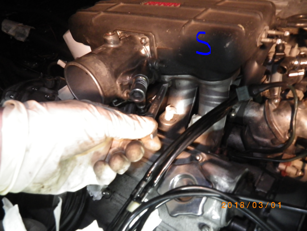

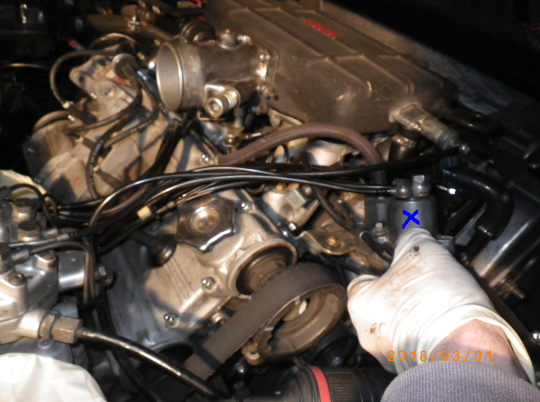

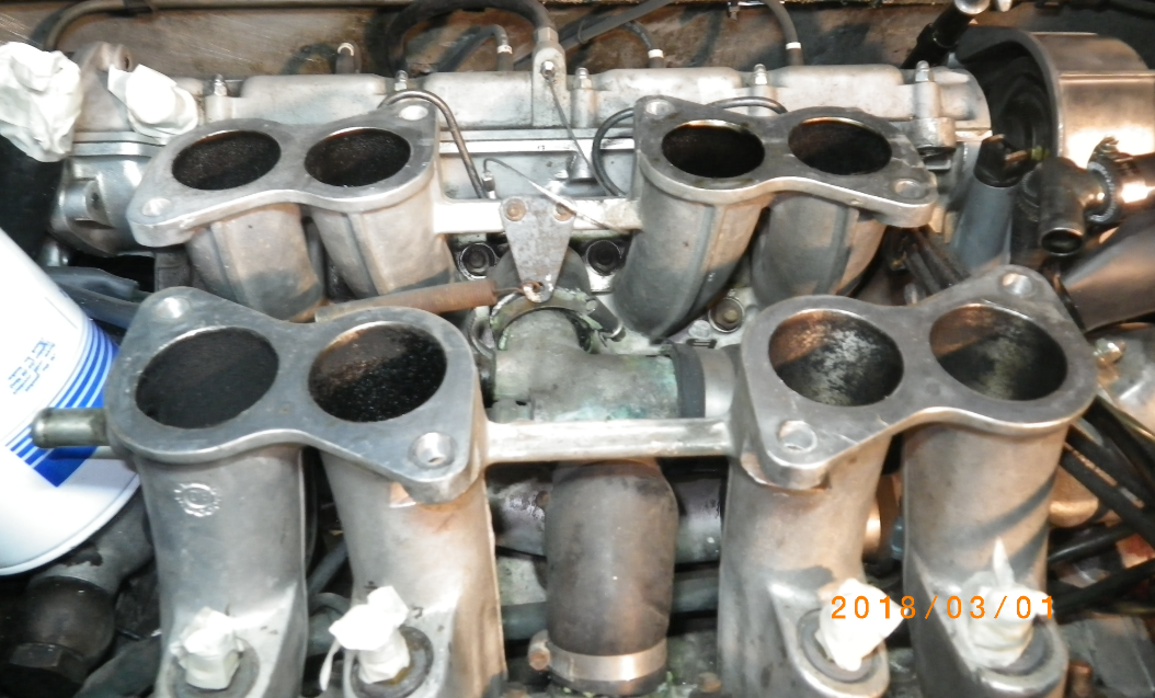

Nun zum Sammler S:
Man kommt an alle 8 Muttern gut dran. 2 davon ließen sich erst komplett entfernen, nachdem der Sammler leicht angehoben wurde.
Da auch sicherheitshalber vor dem Abnehmen die Einsaugstutzen abgedeckt. Es ging dabei um die Hülsen, die reinfallen können:
image.thumb.png.c3159fe63328559ce5fa60dda9fc4ee7.pngimage.thumb.png.d56d864a51f70277b169c9d7324ae3cd.png
Paul

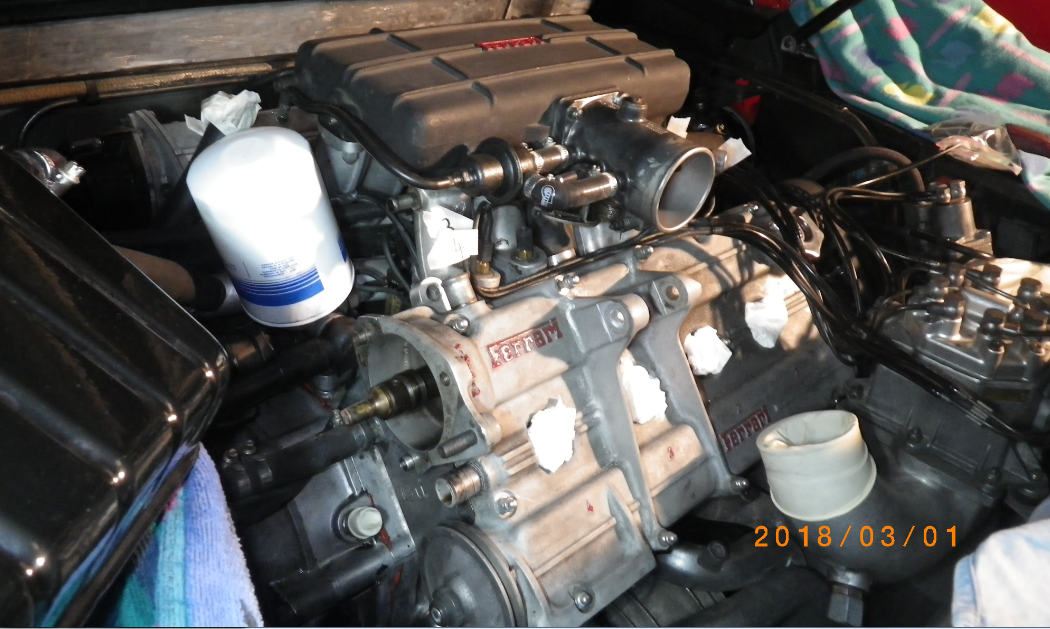

die Hülsen blieben übrigens alle im Dichtgummi außer einer. Diese war an einem Stehbolzen fest. Aber das weiß man ja vorher nicht. Die Reinfallsicherung ist in 2 Minuten gemacht.

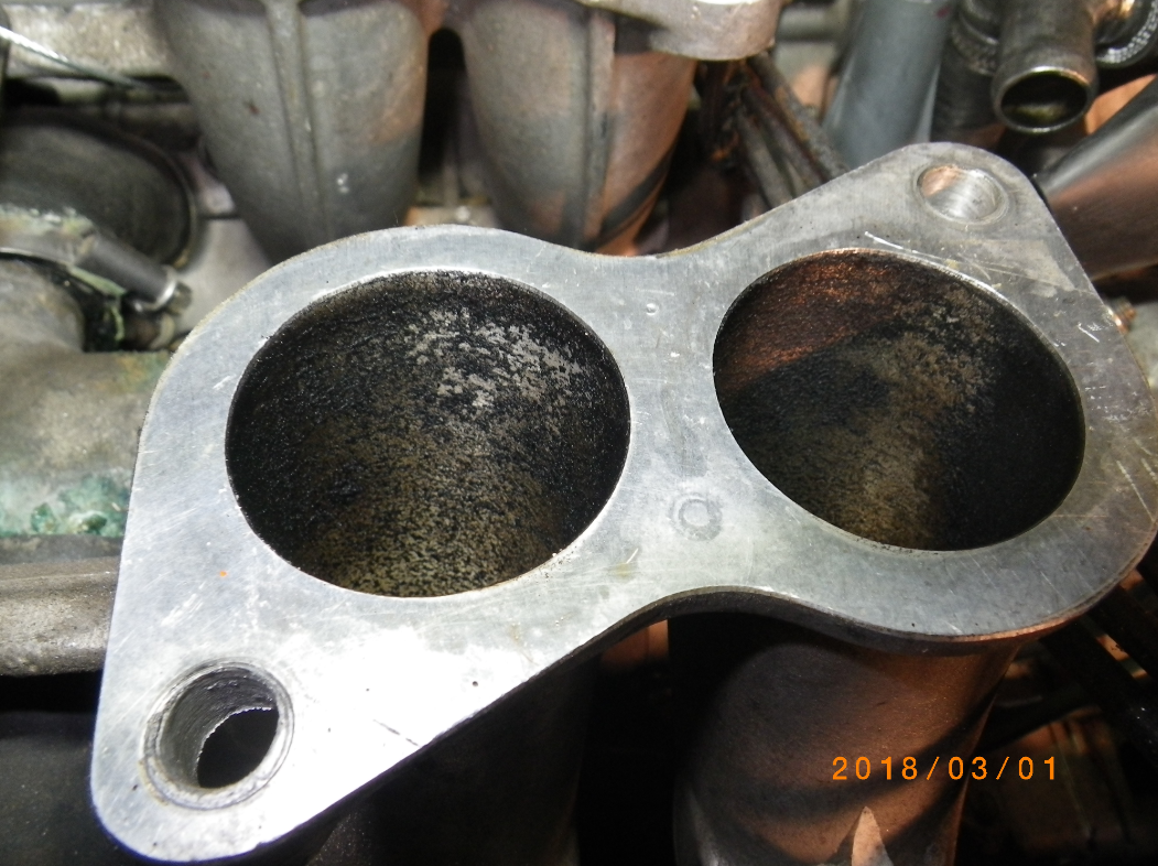

Den Ölfilter habe ich bisher dringelassen. Das ist bisher die einzige Abweichung vom Plan.

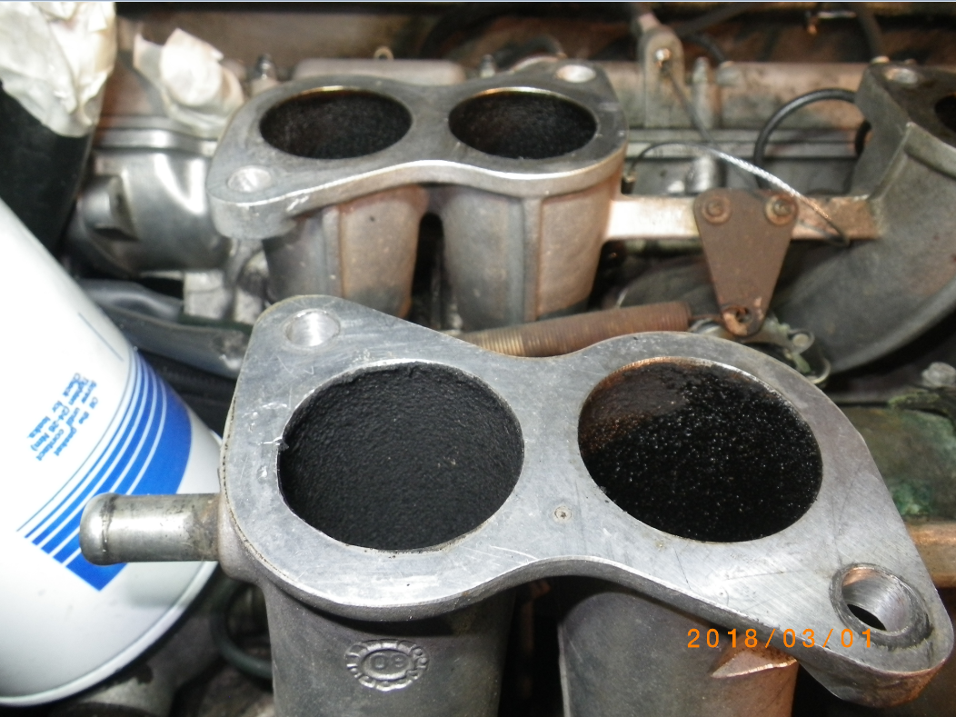

Die Einsaugstutzen sind nicht sauber. 6 mit deutlichen Ablagerungen. Einige feucht.
Ventilspiel messen kommt erst viel später. Das Auto zieht aber sehr gut für seine Mini-Nennleistung.
image.thumb.png.d094a5130d36e5183b8b15bd6284d2e7.pngimage.thumb.png.dbe69261a28307e9f28ce8f1c25226d3.png

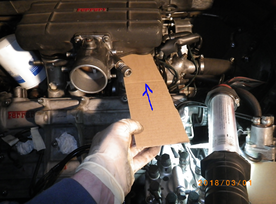

Mengenteiler mit Stauscheibenwanne.
Benzinleitungen gelöst.
Vordere Einspritzleitungen auch gelöst.
Komplett mit Warmlaufregler raus:
Und dann gibt es viel Platz:
Und das gefällt mir schon mal.
