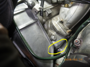

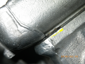

hier geht es um ein Problem mit Ölverlust im Bereich der Zylinderkopfdichtung. In diesem Fall um einen 308 GTSi US.
Infos dazu:
  • Ölverlust sicher an der hinteren Bank
  • Mindestens an einer Stelle oben im V Nähe Wasserpumpe am gelben Pfeil, also beifahrerseitig, rechts
  • Evtl. auch auf gleicher Seite weiter unten am Fragezeichen.
  • Kein Ölsortenwechsel in den letzten Jahren
  • Bisher kein Öl im Kühlwasser und umgekehrt und keine sonstigen Besonderheiten, die typisch bei Zylinderkopfdichtungsschaden sind.
  • Vordere Bank nochmals nachschauen, wahrscheinlich nicht betroffen.
Im Bild war bereits Silikondichtmasse drauf. Das hatte ich 2 Mal gemacht, da kein sicheres Bild für mich. Der oberste Punkt gewinnt meistens. Und da ist sicher undicht.
Bei Abnahme der Dichtmasse auf ganzer Länge untendran trocken, wo vorher feucht. Aber über der Dichtmasse Öltropfen, aber nur weiter oben. Dann ein Stück nichts, dann unten im Eck wieder. Ob das so gut da drüber perlt.
Aktuell ist oben nochmals Silikondichtmasse drauf, so dass kein Öl drüber kommt. Es geht dabei um die unsichere untere Ecke. Da ist ja kein Ölkanal hintendran, oben schon.

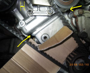

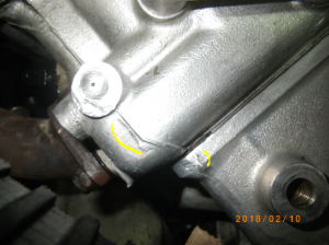

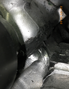

die hintere Bank H:
Da sind alte Kampfspuren evtl. von einem Motorausbau:
Sieht aus wie Risse. Aber anderes Foto entschärft:
Dafür sieht aber die Zylinderkopfdichtung ab hier seltsam aus.
Und hier oben ist sicher undicht:
Thread zur Unterhaltung. Fragen bisher keine. Zu erkennen dann an diesem Zeichen: ?
Paul

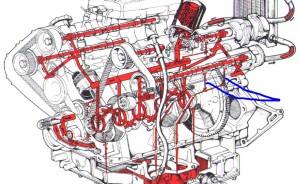

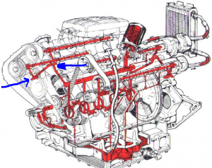

das ist aus dem Benutzerhandbuch:
  • Ich verstehe das so, dass der Durchgang vom Block in den Kopf über eine gebohrte Hülse am dicken Pfeil ist. Dort auch undicht. Passt.
  • Aber am dünnen Pfeil ist ja zur Versorgung der Auslassnockenwelle kein Durchgang. Das spielt sich ca. 5 cm über der Zylinderkopfdichtung ab. Das sind die verschlossenen Querbohrungen in den Bildern oben. Passt nicht.
Paul
im unteren Eck ist eigentlich nicht möglich, dass da ohne Riss Öl pur rauskommt. Auch die Rücklaufleitungen sind weit weg.
Die sind zwar in der hinteren Bank nicht eingezeichnet, werden aber ähnlich der vorderen Bank sein.
Paul

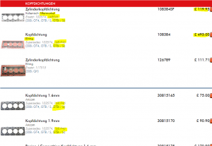

Das sind bei Superformance die Kopfdichtungen. Da steht bei der normalen Aftermarket, die andere ist eine Elring. Der Rest sind dicke.
Hat jemand die Elring verbaut ?
Im Bild fällt auf, dass die Beschichtung an den Stirnseiten nicht durchgeht. Der Übergang ist ca. an der Stelle, die bei meiner oben schlecht aussieht.

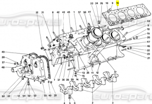

habe keine Teileliste für den 308 GTSi US-Model.
Hier (Quelle: Eurospares) vom normalen 308 GTSi :
Diese ist für die hintere (rechte) und vordere (linke) Bank gleich. 168946
Kann jemand bestätigen, dass das US Modell diese auch für beide Bänke benutzt ?
Diese ist deutlich preiswerter als die Elring. Aber die Elring wäre mir lieber. Diese liegt dann hoffentlich nicht Jahrzehnte im Regal.
Paul

Hallo paul01,
das ist wohl die gesuchte Elring (Quelle: OKP):
Da muss man also nicht nach England.

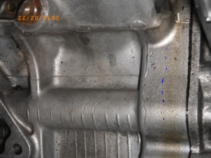

hier unter der Zylinderkopfdichtung ist neues Öl nach wenigen Fahrten:
Das ist eigentlich mehr als bisher. Bisher nicht bis zum Boden. Zum genauen Nachschauen mache ich da jedesmal Rad ab und die Riemenabdeckung runter. Mit dem Endoskop sah ich da bisher nichts.
Werde jetzt also nochmals schauen.

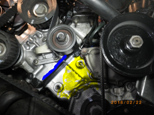

das war das letzte Lecksuchsilikon:
Im blauen Bereich bis ums Eck diesmal kein Öl. Oben wurde ein dicker Knubbel gesetzt. So ist das Öl in den gelben Bereich gelaufen. Das Silikon unten habe ich noch nicht weggemacht. Oben schon. Da sieht es nicht besonders gut aus. Habe mal oben besser gereinigt mit Dremelbürste. Noch nicht klar, ob es da im Block auch rissig ist. Bilder später.
Paul

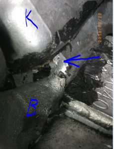

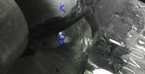

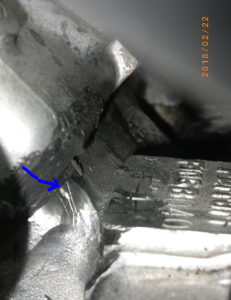

jetzt also wieder die obere Ecke des Übergangs Block(B)-Zylinderkopf(K):
Und dremelgebürstet:
image.thumb.png.a71a3e559bfd365934a23c1965df4793.pngimage.thumb.png.ee804f648aadc28d464033a50f3b1ee5.png
Deshalb war gestern zur Erstversorgung ein Bier nötig.
Auf den Bildern sieht das schlimmer aus als in Wirklichkeit. Bin noch nicht sicher, ob da wirklich etwas rissig ist. Hier wäre technisch eher ein einzelner Riss angesagt.
Ab jetzt gilt, dass ein Tausch der Zylinderkopfdichtung die kleine Variante wäre.
Paul
und unter dem Motor hingen an den Hutmuttern Öltropfen. Alle bereit zum Absprung.
Das Ölleck am Kopf ist ja noch nicht so lange, aber wird schlechter.
Zumindest ist mal die Stelle eng eingekreist. Die Indianer tanzen jetzt um ein ganz kleines Feuer.

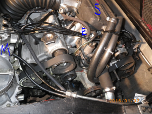

so langsam geht es mal an den Plan:
  • Hinteren Zylinderkopf abbauen ohne Motorausbau
  • Möglichst nur Zylinderkopfdichtung tauschen
  • Ansonsten nur Kleinarbeiten wie Ventilspiel
Es geht also um Minimalumfang. Nicht um Motorausbau und was man dann alles besser und zusätzlich machen kann.
Mögliche Vorgehensweise aus meiner Sicht. Gern Ideen dazu. Vor allem, wenn jemand weitere Minimierungsidee hat:
  • Kaltlaufregler und Ölfilter raus
  • Luftsammler S raus
  • Anschlüsse Einspritzventile öffnen
  • Einlassstutzen E nur der hinteren Bank raus
  • Mengenteiler M mit Stauscheibenbadewanne lösen oder raus (noch unklar)
  • Hinterer Ventildeckel raus
  • Verteiler und Adapter raus
  • Hinterer Zahnriemen raus
  • Zylinderkopf mit Nockenwellen in TDC raus
  • Oberflächen reinigen und auf Risse prüfen
  • Zylinderkopfdichtung ersetzen
Mit "Hinten" ist die rechte Motorseite gemeint. Im Bild schauen wir von der anderen Seite auf den Motor, im Bild also links.
Paul

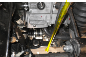

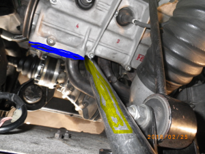

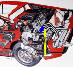

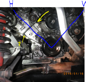

1.
hier mal eine Skizze für das Hebeln über den Bereich der Luftpumpenhalterung (im Bild blau). Entweder wirklich die Luftpumpenhalterung wieder drauf oder etwas breiteres dort anschrauben.
Hebeln möchte ich auch hier wieder lieber machen als in Kopfausbaurichtung zu arbeiten. So ist weniger Kraft nötig. Es geht beim Lösen nur um Zehntel.
Das gelbe ist ein Rohr oder Stange und wird am blauen festgeschraubt. Wenn die Luftpumpenhalterung benutzt werden kann, dann kommt da ein Bolzen/Schraube durch.
Denkbare Schritte:
  • Ventildeckel runter
  • Hutmuttern für Zylinderkopf lösen aber alle drinlassen. Nur halbe Umdrehung öffnen für Axialspiel.
  • Ventildeckel wieder drauf und festschrauben
  • Auto hinten etwas anheben und gelbes Rohr festschrauben, das sich am Garagenboden stützt
  • Auto ablassen
  • Wenn es nicht geht, brauche ich den schwersten CP-User zum ins Auto sitzen (Bewerbungen mit Zentnerangabe. Bevorzugt Leute, deren Beine bereits nach rechts gebogen sind)
2.
Ganz anderer Weg wäre über Holz im V und Hebeln gegen einen Ansaugstutzen.
Zugkraft und Kran möchte ich beim Lösevorgang vermeiden.

heute Fahrt und in Garage getropfelt. Es geht nun nur noch darum, wann es mit der Kopfabnahme losgeht. Eine andere Möglichkeit sehe ich da nicht mehr.
Hier mal das Prinzip von oben mit einem dünnen Rohr zum Darstellen am Auto:
Auf Boden:
Oder mit wenig Kraft gegen den Block, der mit Holz geschützt werden kann:
Paul

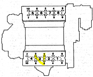

Für den QV gilt lt. Handbuch für die Muttern der Zylinderkopfstehbolzen:  45 Nm + 120°
Das sieht aber beim 308 2 Ventiler evtl. anders aus. Habe da einen interessanten Bericht gesehen, den ich heute abend hier rein tun kann. Es ging dabei um die Frage 100 Nm oder 110 Nm.
Die Anzugsreihenfolge wiederum wird beim QV und 308GTSi US 1981 gleich sein. Das Bild kommt später hier rein.
Im Handbuch steht als Schmierstoff Molykote. Das Molykote BR2 wird in einem anderen Zusammenhang genannt. Wenn ich keine andere sichere Angabe habe, werde ich wie bei einem anderen Auto das Molykote 1000 nehmen. Es ist genau dafür gedacht.
Paul

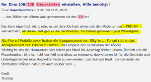

hier ist diese Angabe (Quelle: "Thomas" "SuperSportCars" in  www.dino-register-deutschland.de )
  • Kann da jemand etwas dazu sagen, war das etwas Offizielles von Ferrari ?
  • Wer hat die Köpfe eines 308 bereits angezogen und mit welchem Anziehdremoment/Anzugsmoment ?
  • Oder hat jemand entsprechende Angaben aus dem Workshop Manual für den 308GTSi ?
Paul
das ist schonmal die Anzugsreihenfolge beim 308 QV (Quelle: Workshop Manual 308 QV):
Paul
Paul,
100Nm laut Werkstatthandbuch. Anzugsreihenfolge wie QV.
Gruss aus Ffm,
Michael
