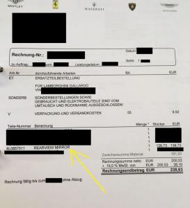

Hallo Gast Gallardi,
hier habe ich noch eine Rechnung von 2011 gefunden...
Kostet im Übrigen 260 € hier im Audi-Zentrum. Wollt mir nach 7 Jahren mal wieder einen neuen sicherheitshalber gönnen.
Nachdem 100% Preiserhöhung, habe ich es erstmal gelassen !
