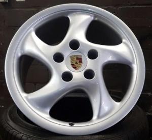

Ich könnte originale Porsche Felgen haben, die vorher auf einem 944 waren. Turbo Look Felge
Sie haben folgende Dimensionen :
Vorn 7,5/18  ET 50  225/40 R18  97Y
Hinten 10/18 ET 65  265/35 R18  97Y
Könnte ich die so auf meinen 964 C4 Bj.90
so fahren ? Sind die zugelassen ?

ja
vor 2 Stunden schrieb Otz3ssiv:
nein .. nur per Einzelabnahme
meine persönliche Meinung ?
18"  auf dem 964 sieht schon stark "tuning-mäßig" aus ... würde ich nicht machen !
am schönsten - leider auch am teuersten - sind natürlich die originalen 17" Cup1 Felgen
damals schon - anstelle der Design90 -  als Option erhältlich :
965 362 124 01 - 7JX17, ET55  +  965 362 126 00  - 8JX17, ET52
oder
965 362 126 00 -  8JX17, ET52 + 965 362 128 00 - 9JX17, ET55
oder
965 362 126 00 - 8JX17, ET52 + 965 362 128 05  - 9.5JX17, ET68  (nur mit 21mm Distanzen)
Gruß von derAlm
Michael

Es gab damals, als die 18 Zoll Räder für den Turbo S und 3.6 ausgeliefert wurden, sogar eine Warnmeldung von Porsche, dass unbedingt davon abgesehen werden soll, diese auf die 964 Carrera (und auch nicht auf den RS!) zu montieren, weil dies zu Brüchen an Fahrwerksteilen führen könnte. Selbst wenn erlaubt und/oder Einzelabnahme, wäre es somit nicht ratsam!
Warum sollte es Brüche geben können, seltsame Aussage.
Radumfang etc. je nach Reifen ,,the same as 17``
Einzelabnahme ist kein Problem, kostet nur ein wenig mehr, Freigängigkeit, Abrollumfang und Traglast etc. müssen gegeben sein.
Porsche hat dies damit begründet, dass die Belastungen, also die Kräfte, die auf die Fahrwerkskomponenten mit 18 Zoll einwirken, stärker sind, als mit den 17 Zoll Felgen. Zitiere hier nur, was Porsche geschrieben hatte. Bin weder Ing. noch Physiker.
Das ist vollkommen richtig.
Es gab von Porsche für die Baugruppe 964 Carrera 2,4 und RS nur eine Freigabe bis max. 17 Zoll, da verschiedene Fahrwerksteile für 18 Zoll gar nicht ausgelegt waren!.....aber drauf geht dieser 993 Turbo-Look Nachbau, der aber bedeutend schwerer ist als die schöne original 17 Zoll Cup.
Findest du dieses 993 Design auf deinen 964 passend? :default_abgelehnt:
Jepp.
habe mich auch informiert bei meinen Mechaniker. Er sagte auch das man Max. bis 17“ gehen sollte, weil wie schon erwähnt es auf Dauer nicht gut fürs Fahrwerk etc ist. Wenn nur zu Show Zwecken.
Werde dann wohl erstmal bei den Cup Felgen bleiben.
Hallo Dennis,
wenn du einmal gaaaaanz großes Glück hast, findes du einen originalen gebrauchten Satz vom 964 RS.
Die wurden damals aus leichten Magnesium (gleiches Cup-Design) in 17 Zoll gefertigt, aber bauen z.B. auf der Hinterachse in 9 Zoll Breite!.....dann hast du optisch ein schönes Auto.
Gruß Thomas
Naja, ein echter RS-Satz wird aber inzwischen auch eindeutig 5-stellig gehandelt. Die Optik ist die Selbe, den Vorteil der ungefederten Masse wird keiner von uns herausfahren/merken können. Insofern sind diese sündhaftteuren Magnesium-Felgen nur etwas für den RS, da gehören sie dran und da sind sie authentisch. Im Übrigen sind die Magnesium-Felgen auch sehr speziell, wenn man sie mal aufbereiten will.
Auf einem normalen Carrera würde ich auch die original Cup I Felgen fahren.

Mark,
es ging mir bei meinem Tipp doch nur um die Optik, da die RS- Felge vorne und hinten breiter baut als die Carrera Cup 1.
Übrigens,....ich habe vor ca. 4 Jahren noch einen gebrauchten neuwertigen RS Satz für 1.500.- in Regensburg erstanden. :)....gebe ihn aber nie mehr her ;)

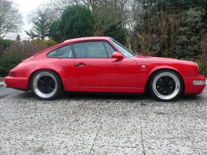

Hatte auf meinen 964er  VA  8,5 x 18 ET 41
 ,HA 11 x 18 ET 48 mit 225 40 18 und 285 30 18, war aber alles sehr eng und nur für die Eisdiele

Annabelle,
sind die von Kerscher ?
Sehen top aus. Hab mir die schon angeschaut in 17“ , die werden es wohl werden. Gefällt mir :-))!

Am ‎03‎.‎02‎.‎2018 um 21:21 schrieb Annabelle:
Deshalb hast du wahrscheinlich auch "Hatte" geschrieben!....war in dieser Kombination auf der schmalen Karosserie sicher nur bis 20km/h fahrbar.
Aber sehen in schwarz/silber zum Indischrot toll aus :-))!
Nein,den Wagen habe ich 4 Jahre mit der Felgenkombi so gefahren und ihn dann verkauft.
Michael
