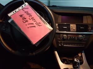

Oder Schild rein, dann passiert auch nix:D
Siggi, wenn das "weg" ist ist es ja kein Problem mehr, oder? :P
Ich mache das so, weil mein X3 im Carport steht und eine Standheizung hat.
Wenn man nicht viel fährt ist die Batterie schnelle leer.
Deswegen vorne am Grill eine Buchse eingebaut, so hängt der Lader immer dran.
Bevor ich weg fahre, einfach ausstecken.
Deswegen das Schild, sonst könnte es schon passieren dass ich das Kabel mit Lader
mitziehe.:D
