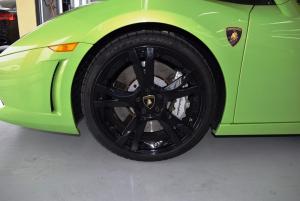

hatte luimex nicht einen lp520 zu verkaufen, der auf 560 optisch umgebaut wurde?
Passt drauf, Halterungen müssen etwas angepasst werden.

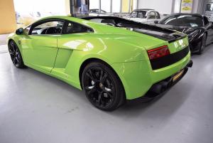

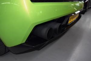

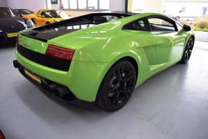

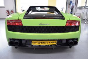

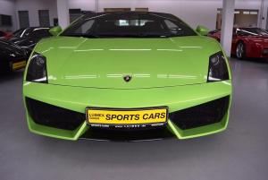

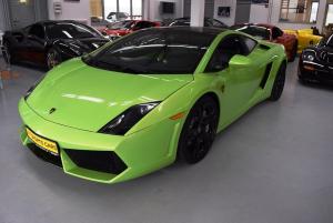

hatte ich...... Umbaukosten damals über 70.000,-€  :-o
und NEIN, es war vorher kein Unfallwagen, ich habe alle Originalteile immer noch im Keller liegen..... Stoßstangen, Motorhaube, Spiegel, Kofferrauminnenwanne, Scheinwerfer........ (also, wer mal was braucht..... :wink: )
5a703ab38b65d_LamborghiniGallardoLP520grn008.thumb.JPG.aba0c9476a563f02ba882414a7a68c5e.JPG  5a703aa7eed05_LamborghiniGallardoLP520grn015.thumb.JPG.95cf238e55ed10824d972bcfd4c57c91.JPG  5a703a89dd183_LamborghiniGallardoLP520grn012.thumb.JPG.dd7521490fe5bc3d778424e5b0be0af6.JPG  5a703a7c8da56_LamborghiniGallardoLP520grn011.thumb.JPG.94253a2f0952e8d84174479c8a85bef9.JPG  5a703a7349ac2_LamborghiniGallardoLP520grn010.thumb.JPG.0516675a0db61d407a271a4234aeac1b.JPG  5a703a9bb6cc9_LamborghiniGallardoLP520grn014.thumb.JPG.2d8267209e781a05c7e46fd7cc2634f6.JPG  5a703a95c6a93_LamborghiniGallardoLP520grn013.thumb.JPG.67a3a42e11434ffbee1f2f7140796660.JPG  5a703a698abb6_LamborghiniGallardoLP520grn009.thumb.JPG.7934beb04140811c47ed2929d3f5a1c6.JPG

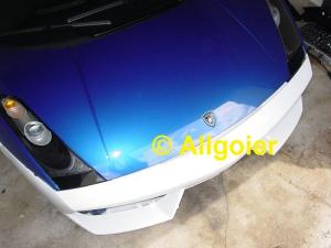

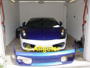

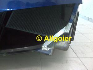

Hallo Teferi,
Die LP560 Stoßstange vorne passt nur an den Gallardo 500/520/530, wenn man Haube und Scheinwerfer sowie alles drunter tauscht.
ODER:
Wenn man die Stoßstange mit Glasfaserspachtel sowie -matten am Spaltmaß zum Frontdeckel hin auffüllt.
Dazu muss an den Trägern so oder so vom Wasserkühler noch je links und rechts das Aluprofil abgeschnitten und neu verschweißt werden, damit die originale Stoßstange passt.
Mann o mann, waren das Zeiten.... nie wieder !!!
und NEIN, es war vorher kein Unfallwagen - ich hatte langeweile !
Hier die Fotos von meinem Umbau, den ich mitte 2009 alleine durchgeführt habe.
Hinten war es deutlich einfacher !
