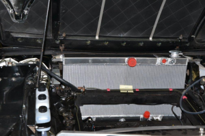

es geht wohl um den da (Quelle: Jarama in irgendeinem Forum):
Die entscheidenden Argumente hast du ja selbst bereits gebracht. Und da bleibst du im kleinen einstelligen Prozentbereich.
Sind da Lüfter hintendran ? Wie gut kommt da die Luft rein ?
Oder andersrum: Wenn nur im Stand thermische Probleme da sind, dann: Luftzufuhr verbessern. Z.B. aktuelle Lüfter rein und alte ins Regal. So wie man das auch beim 308 machen kann.

Ja Paul, es geht um besagten Jarama in einen Forum, wobei wegen der Optik anzumerken ist, dass von außen nicht ohne Weiteres ein Blick auf das Kühlernetz fallen kann. Es ist natürlich bei diesem feinen Auto nicht auszuschließen, dass Menschen vor Ehrfurcht auf die Knie fallen, dann sieht man es. Lüfter gibts zwei (elektrisch) serienmäßig, moderne Spal, beispielsweise, haben natürlich eine höhere Luftleistung. Das sieht dann allerdings erst recht falsch aus (für die kniefallenden Beobachter). Ein anderer Ansatz ist ja Keramikbeschichtung der Krümmer, das habe ich bei einer UK-Firma machen lassen, welche solche Beschichtung für Rennfahrzeug-Krümmer aufbringt. Ist nicht zu verwechseln mit den sogenannten Keramiklacken, die aufgesprüht werden, es kommt ein spezielles Plasmaverfahren zur Anwendung. Wurde in irgendeinem Forum zum Jarama auch schonmal angesprochen. Davon verspreche ich mir gerade im Stand eine deutliche Reduktion der Temperaturen im Motorraum.
Bei der Lackierung habe ich auch deshalb noch gewisse Bedenken, weil ein engmaschiges Netzt zu lackieren nicht einfach ist und die Oberfläche auch reduzieren dürfte. Mit reduzierter Oberfläche sinkt der Wärmeaustausch natürlich drastisch. Man könnte auch nur den Kasten lackieren, allerdings fällt dann immer noch das helle Netz ins Auge, das macht ja auch den größten Teil der Fläche aus..

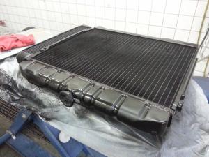

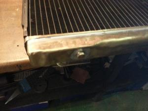

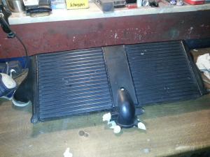

Habe gerade zwei Kühler restauriert, einen gelöteten Kühler vom Oldtimer und einen Ladeluftkühler aus den Neunzigern.
Habe bei der Wärmeleitung nichts gemessen, weil beide von den Temperaturen absolut unkritisch sind.
Aber als Korrosionsschutz und Haftvermittler habe ich das hier genommen:
http://www.korrosionsschutz-depot.de/rostschutz-und-lacke/verzinkungen/zinklamelle/zinkspray-zinklamellenspray-lz-3000-400ml
Sauteuer, aber tolles Material - kann (und soll) nur extrem dünn aufgetragen werden, haftet super und ist ohne Einbrennen nach einer halben Stunde überlackierbar (bei mir 2k Acryllack schwarz, lang eingestellt, ohne anschleifen).
Sind beide schön geworden, finde ich.
