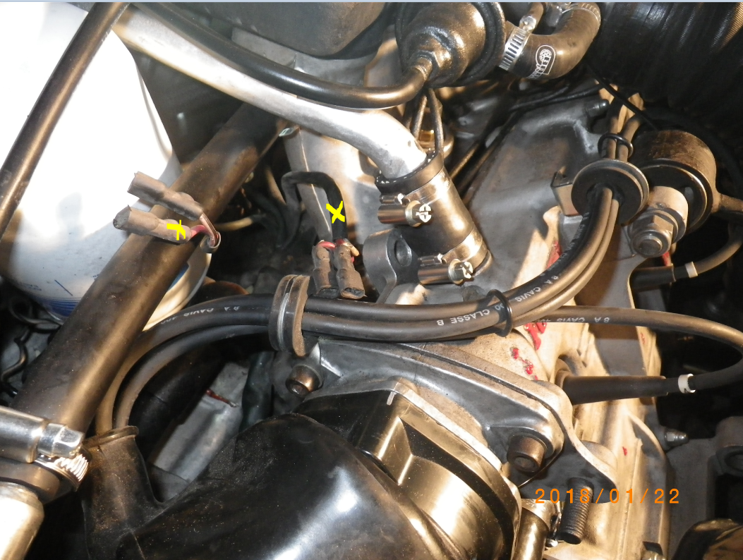

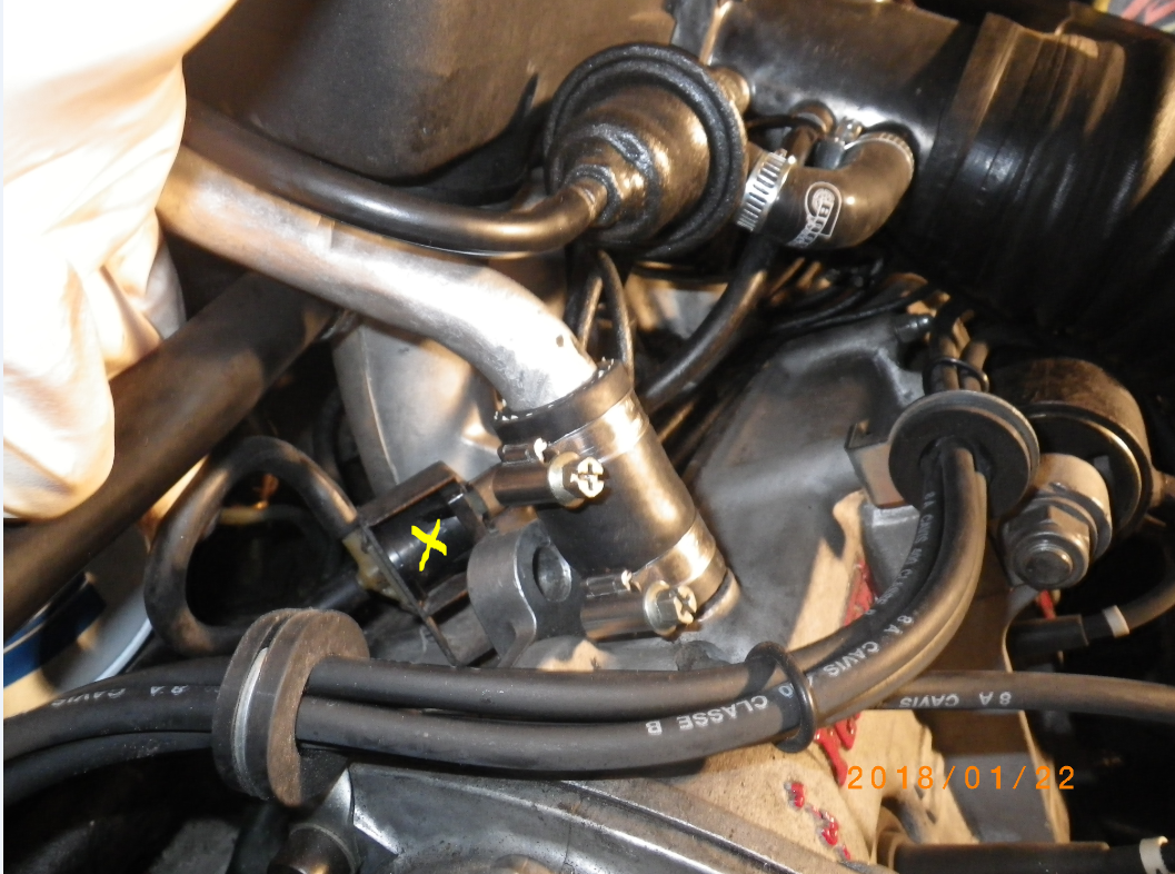

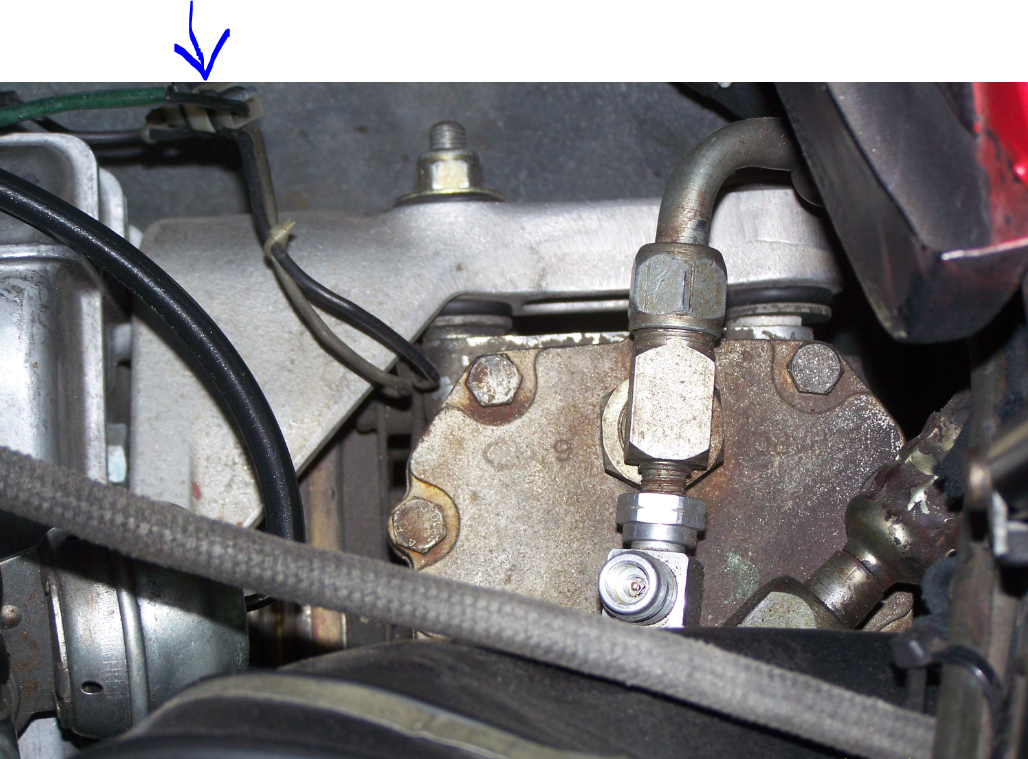

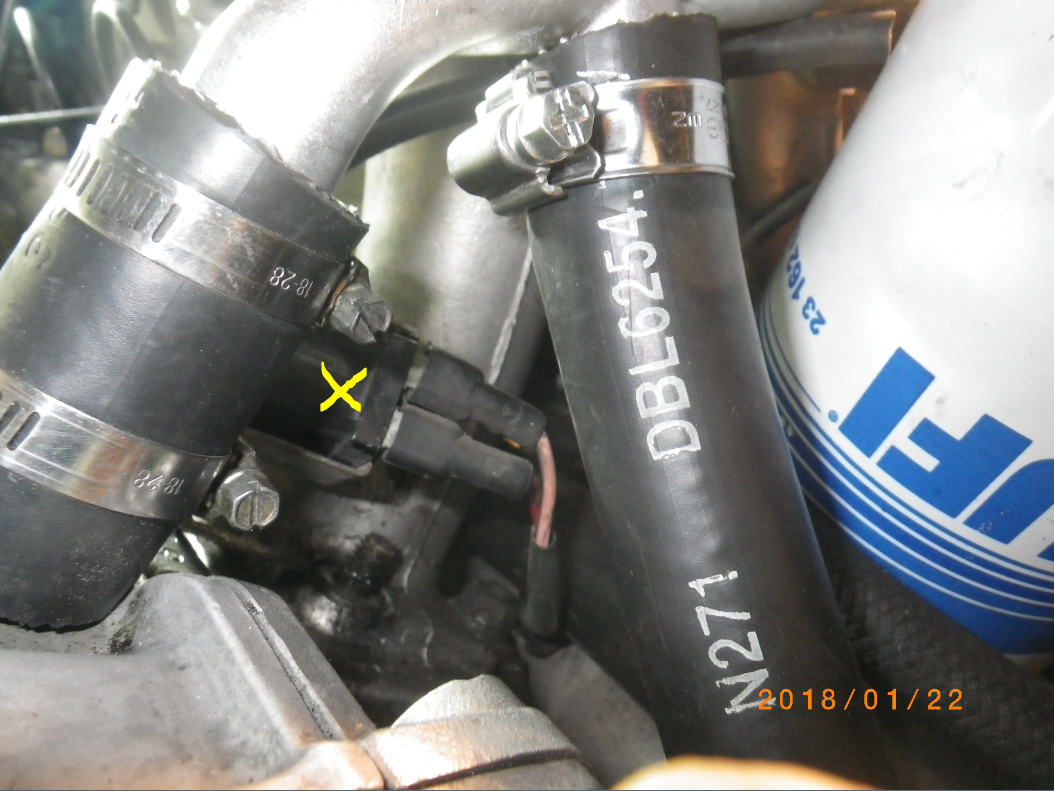

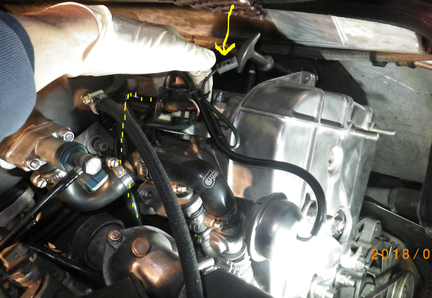

schonmal Frage #5    Wozu ist dieser freie Anschluss, der bei meinem Auto nie angeschlossen war ?
Er ist am gelb gepunkteten Kabelbaum, der auch das "Fast Idle"-steuernde Elektroventil und die Heizung des Zusatzluftschiebers beinhaltet.
Paul
Halllo
vor 11 Stunden schrieb paul01:
Der Anschluss sieht so aus, als ob der zum Klimakompressor gehören würde !!
Gruss
Hannes
Hallo Hannes,
an den hatte ich nicht mehr gedacht, da über 10 Jahre raus. Wahrscheinlich Treffer, da aus dem Kompressor auch ein Kabel rauskommt. Dann würde die Länge reichen.
Paul
Hallo Hannes,
hast einen Treffer. Kaum zu erkennen, aber das ist eins der Kabel hier mit weißem Stecker:
Mein "nie angeschlossen" stimmt also so nicht.
Auch Frage #5  erledigt.
Paul
vor 22 Stunden schrieb paul01:
vor 11 Stunden schrieb Hannes 308:
yub ...  aktiviert Kompressor-Kupplung wenn:
a ) Klima korrekt befüllt, Schalter "an"
und
b ) Klima Temperaturschalter auf "max kalt"
nur dann könnte man am oben beschriebenem Kabel auch +12V messen -
in aktuellem Zustand bzw. deaktivierter Klima bzw. ausgebautem Kompressor misst man ... nichts :wink:
Gruß von der Alm
Michael
die Kabel rechts inkl. Klimakompressorkabel habe ich mal in Schrumpfschlauch rein (nachdem ich "nichts" gemessen habe). Kürzen und terminieren auf dieser Seite also nicht.

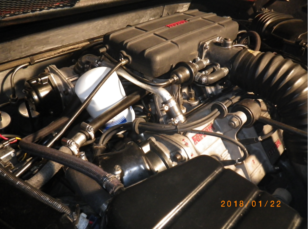

Auf der linken Seite nun 2 unbenutzte Elektroventile abgebaut und die Unterdruckanschlüsse an der Spinne geschlossen:
image.thumb.png.c88e2ef38e77eb58314f72b4dcf742bc.pngimage.thumb.png.c3db73d23bd17ff53dc857c68c8acc9f.png
Eins davon war von einer Luftpumpe, die ich nicht habe.
Diese Kabel werden bei nächster Gelegenheit wohl  gekürzt und terminiert:
Aktuell auch nur eingeschrumpft und weg. Jetzt ist aber schon etwas aufgeräumter hier:
Paul

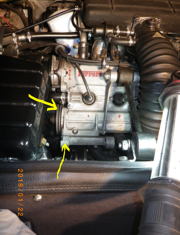

wenn ich mir die linke Seite so ansehe...Der Adapter für die nicht vorhandene Luftpumpe ist unnötig. Die Riemenscheibe auch, aber die kragt nicht weit raus. Die unnötig beschleunigte Masse macht bei diesem PS-Monster auch nichts aus.

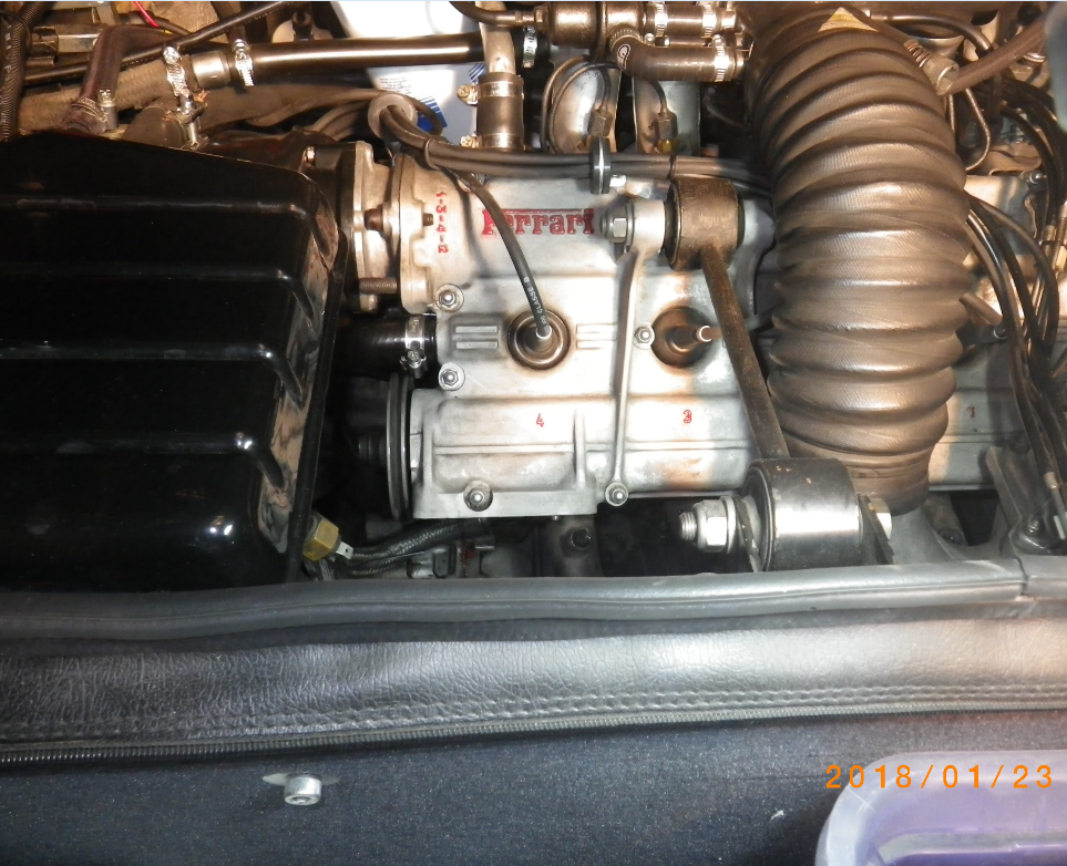

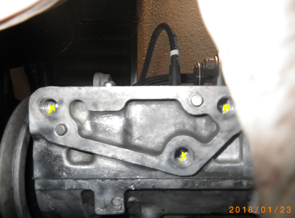

 Frage #6    Hat jemand diesen Adapter inkl. Stehbolzen ausgebaut  ?
Habe von diesem 308GTSi US keine Zeichnung oder ein Bild des Kopfes. Wenn die Stehbolzen bis in den Kopf reinreichen, ist das zum Entfernen nicht gut. Hier wäre also interessant, ob es Gewindedurchgangsbohrungen oder Sackbohrungen sind.
Paul
Hallo
Bei meinem wurde die Nockenwelle dämentsprechend gekürzt, und dann das Loch mit einem Deckel verschlossen!!
Ist am Foto leider schwer zu erkennen.
Die Halterung für die Luftpumpe ist am Ventildeckel montiert, kannst abschrauben, ist eine Sackbohrung !
Hannes

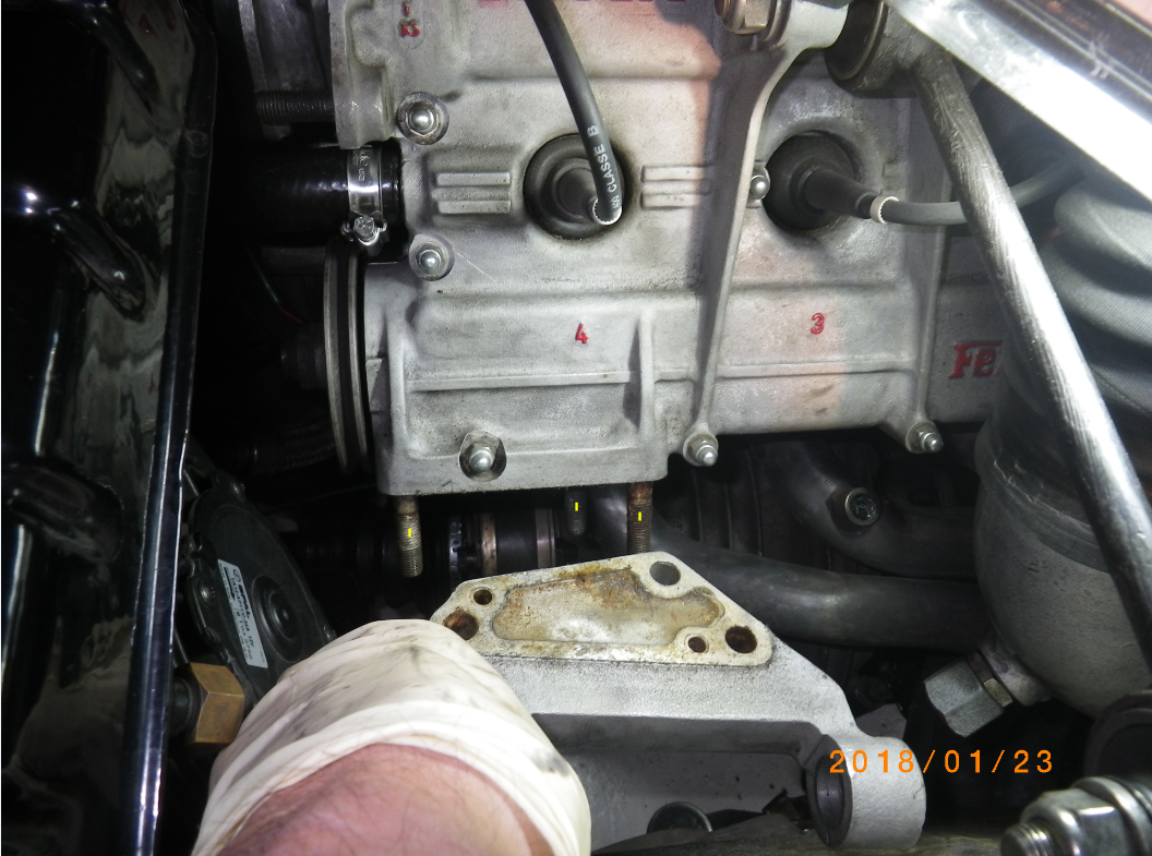

Hallo Hannes,
das mit dem Adapter klingt gut. Das schaue ich nachher mal an.
Eine Änderung der Nockenwelle wegen der Scheibe geht mir aber da zu weit. Ein normaler Abschlussdeckel wie bei deinem ist die schönste Lösung.
Paul
Hallo Hannes,
es ist genau wie von dir beschrieben. Dann liefere ich mal die Beweisfotos:
3 Stehbolzen. Eine Mutter war gar nicht mehr drauf.
Stehbolzen raus, damit das Ganze Sinn macht, und schon besser:
Von unten:
Dank an @Hannes 308 und Frage #6 erledigt.

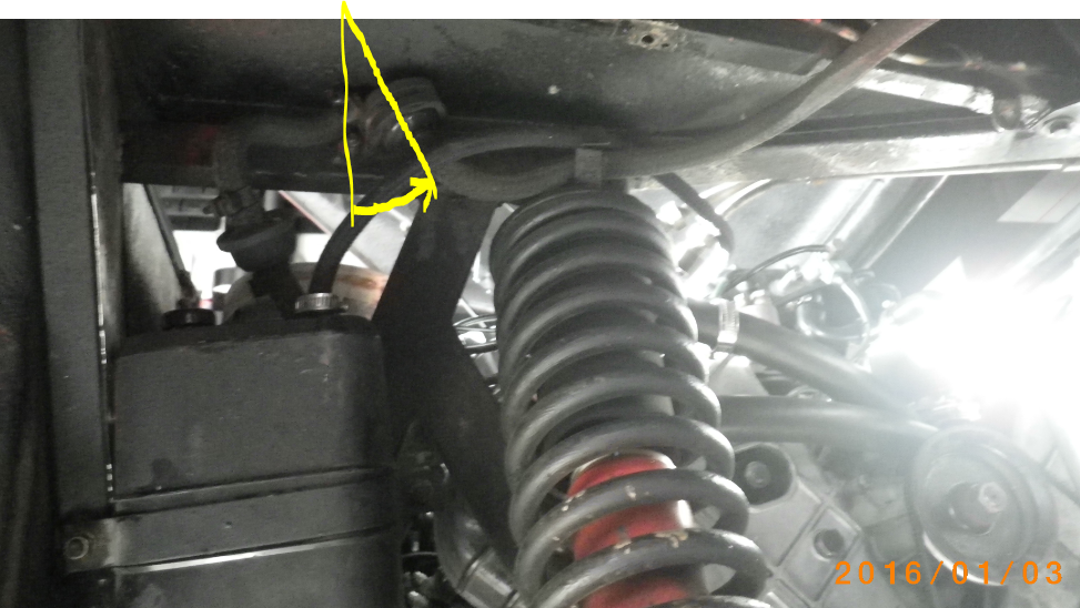

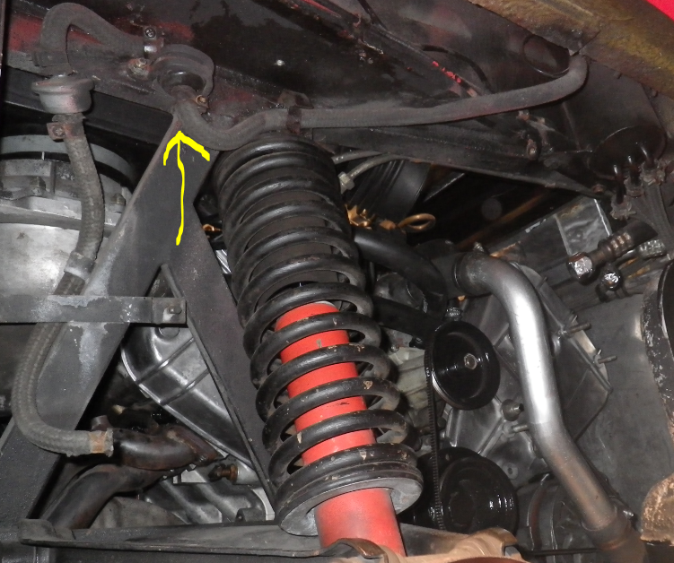

hier mal eine Info zum Überschlagventil in der Tankentlüftungsleitung bei einem 308 GTSi US:
image.thumb.png.8db765fef53215c5e4b1bd0348365734.pngimage.thumb.png.e4373dd84a95e99e16c1b7aa41f5ea00.png
Habe die Filterkiste ausgebaut und die beiden Ventile geprüft. Mein Ventil macht bei ca. 30° Neigung bereits zu. Evtl. normal. Wenn also schräg eingebaut, ist es zu und das Auto meint, es liegt auf dem Rücken. Die Einbaulage war grenzwertig. Mal gespannt, ob es beim Tanken noch gleich zischt.
Paul
Am 2.2.2018 um 20:44 schrieb paul01:
Ja dass Überschlagventil war schon recht schräg!!
Ein leichter Überdruck beim öffnen des Tankdeckels von etwa 0.1 bar ist vollkommen normal, da dass zweite Ventil erst bei einem Überdruck von 0.1- 0.2 bar öffnet !!
Unterdruck darf hingegen nie sein, sonst stimmt mit der Entlüftung was nicht!!
Hannes
Hallo Hannes,
gemessen habe ich nichts, aber durch das Überdruckventil geblasen. In der einen Richtung gab es ein leichtes Geräusch und leichten Widerstand, was auf eine funktionierende Membran hinweist. Das scheint ok.
Ich mache das einfach mal vom Eindruck abhängig beim nächsten Tanken.
Paul
getankt und es zischt nicht mehr. Nur leichter Druck. Wohl jetzt wie es sein soll.
Draußen aktuell kalt, aber trotzdem:
Wenn es zu stark zischt, dann die Lage und Funktion des Sicherheitsventils (Fahrzeugüberschlagventil,Kippventil) prüfen.
Das ist erstmal erledigt.
Paul

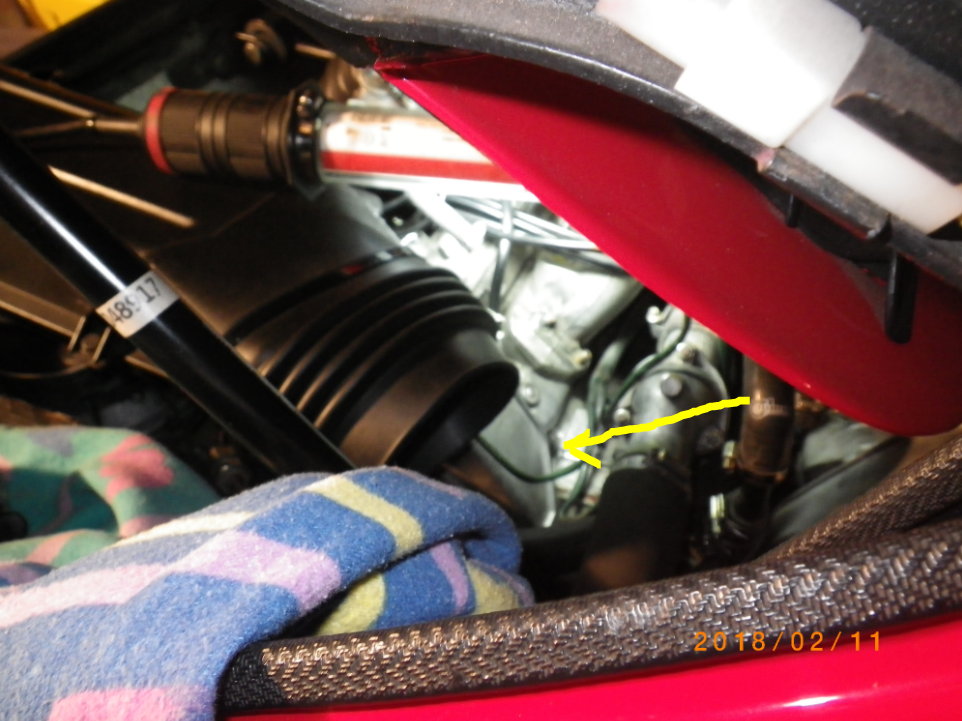

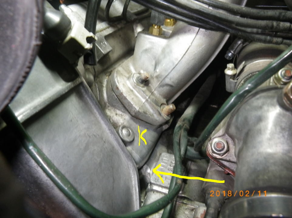

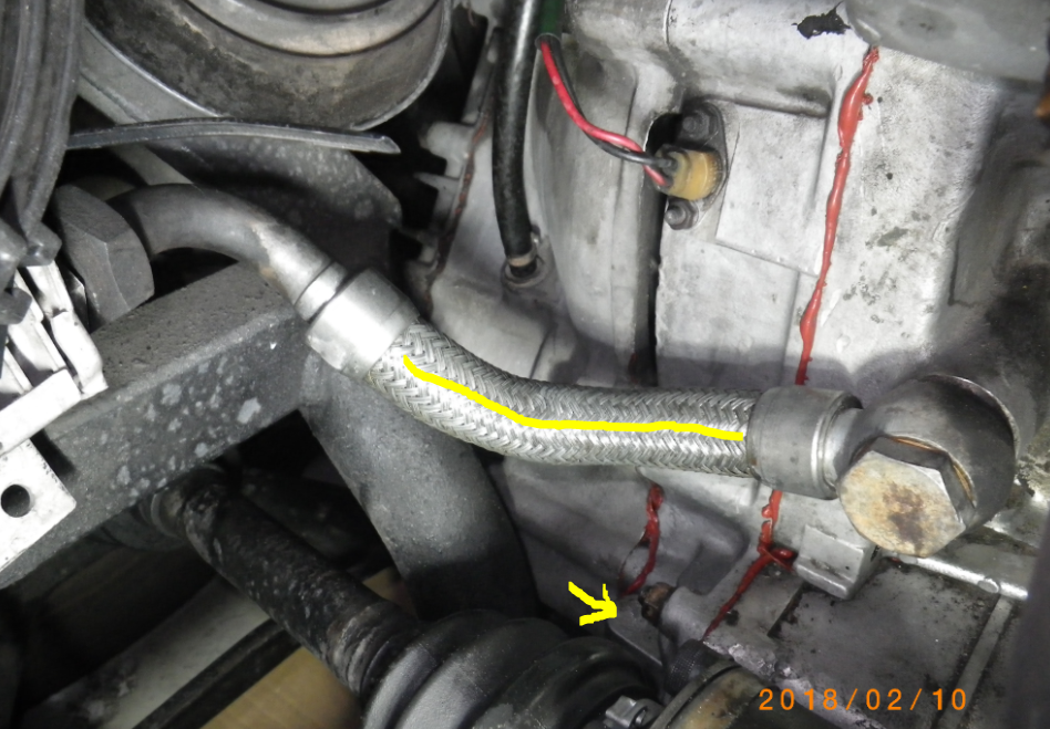

wieder was.
Die Ölleitung zwischen Block und Ölkühler ist wohl nicht dicht. Man sieht da nichts. Es hängen keine Tropfen unten dran. Aber auch nach dem Reinigen irgendwann überall am Geflecht ölig, auch oben.
Jetzt waren am gelben Pfeil neue Öltropfen. Das ist nicht genau untendran, geradeso tangential hinten am Schlauch denkbar.
Mal sehen, ob neu oder was machen.
Tom, gleich vorab: Die rote Dichtmasse ist nicht von mir.
Paul

werde nun einen neuen Schlauch bestellen. Ein wenig Öl wird von oben rauslaufen beim Wechsel, aber das wird geschätzt bei ca. 1 Liter liegen. Von unten wird da wohl kaum was rauskommen. Dazu machen wir den Motor dann mal nicht an.
Bilder dazu also erst später.
Mit Ölleck (manche nennen das Schwitzen) habe ich aber auch seit einiger Zeit an der Zylinderkopfdichtung hintere Bank zu tun. Das wäre dann aber evtl. nicht "Krimskrams", wenn die Dichtung erneuert werden muss.
Paul
Schlauch bestellt.
Das wäre eine der Öl-Stellen.
image.thumb.png.bc69e3ac3f76ff6793623722217de344.pngimage.thumb.png.e82a8e210231a894ede70c75aeaf04f5.png
Hier ist auf jeden Fall was undicht. Ob es wirklich die Zylinderkopfdichtung ist oder aber am Kopf K oder Block, ist noch unklar.
Die Standardvorgehenweise mit Reinigen, laufenlassen und nachschauen, war hier mehrmals unsicher.
Durch Einsatz von Silikon wurde besser eingegrenzt.
Hier ist hintendran wohl die Ölsteigleitung (Druckleitung, Verbindungsrohr Kopf-Block) und damit auch ernstzunehmen.
Paul
