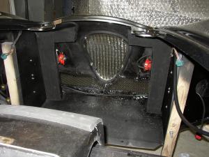

So geht es beim MF4 (wird bei dir sehr ähnlich sein)
(Aus dem Gedächtniss, ohne Gewähr) (version Haubenscharniere vorne)
Fahrzeug auf Hebebühne
Vorderräder abbauen
Scharniere für die Motorhaube abbauen (und Motorhaube)
Schrauben unter dem Fahrzeug links rechts zwischen Rad und Tür abschrauben
Schraube im Türrahmen vorne rechts und links lösen
Vorne unten Schrauben zwischen Front und Unterfahrschutz lösen
Stecker im Motorraum für Beleuchtung Hupe usw. rechts und links lösen und Schlauchverbindung Scheinwerferreinigung
Seitenblinker heraus ziehen
Eventuell Kit in den Radhäusern aufschneiden / entfernen
Haubenschlösser ausbauen
Schrauben Luftfiltergehäuse (MF4)
Muttern in den Enden des vorderen Querträgers 17er abschrauben
Türen öffnen
Jetzt mit mindestens 3 Mann die Front nach vorne abnehmen
Am besten die Bereiche um die A Säule und Schweller abkleben um Kratzer zu vermeiden
Ich habe mir einen Holzrahmen auf Rollen gebaut den ich auf die Bolzen auffädeln kann um das Ungetüm ( ist ja fast das halbe Auto) besser und definierter hantieren zu können
Korrigiere: War für Version Haubenschrniere vor der Frontscheibe!!
