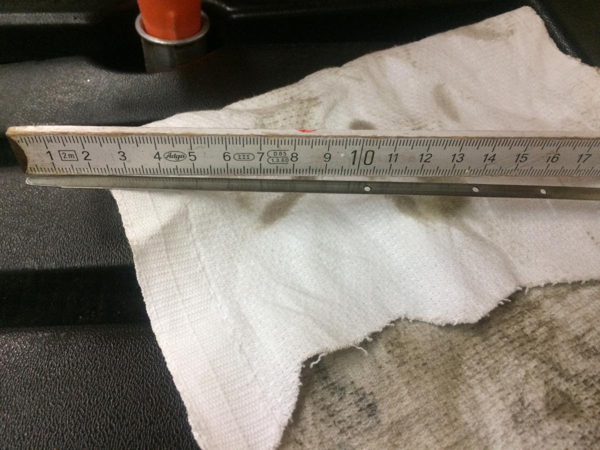

Ich hab gleich mal meinen Ölfilter mitgenommen und den Ölwechsel gemacht, ziehe den Peilstab, da sind da einfach 3 Löcher drin. Meines Verständnisses nach eins zu viel. Vielleicht mag da mal einer eine Meinung zu abgeben oder könnte mal vergleichen.

Weiß noch einer was zu meinem Peilstab? Ich hab erst 6 liter rein, minute laufen lassen, dann auf 9,5 erhöht, nun müsste ich nur wissen wo der aufm Peilstab sein soll ?
unterstes Loch: Minimum
Mittleres Loch: Ölmenge gerade noch OK
oberstes Loch: Maximum
Eigentlich ganz einfach zu verstehen.
Mein Peilstab sieht auch so aus. Die Löcher sind bei mir genauso "schief" gestanzt.
