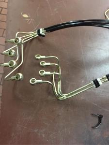

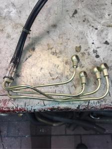

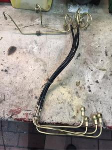

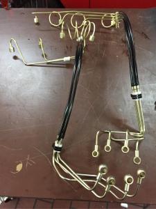

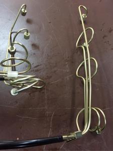

@Axel, hat das denn mit der Montage der neuen Kunststoffleitungen funktioniert?
Jepp, hat gut funktioniert. Ging fast zu leicht. Ich glaub die originalen Leitungen haben einen noch kleineren Innendurchmesser.Waren noch genau 4cm übrig...
Im Moment bin ich  am zusammenschrauben vom ganzen Gerödel.Jetzt muß nur noch alles dicht sein. Aber wenn ich den Motor anlasse, will ich auch ne Runde fahren, daß er auch warm wird. Bissl schwierig im Moment bei dem Wetter, da das Auto im Moment bei mir in der Garage steht und nicht in der Werkstatt. Ich stell mal ein paar Bilder von den fertigen Leitungen ein.
Vorher - nachher. Und bei mir waren noch die Muttern ganz wichtig. Die waren teilweise schon gerissen.
Danke nochmal an Jörn für das nötige Material ?
Du hast hoffentlich noch weitere Sätze gefertigt?
Bei mir würde sich so einer auch gut machen! ;-)
Wäre im Prinzip kein Problem, ich habe bzw. hatte aber nur meinen Leitungssatz. Die Teile findet man leider nirgendwo gebraucht...
Ich hab inzwischen auch eine Probefahrt gemacht (mit Feuerlöscher im Arm8-)), ist aber alles in Ordnung. Läuft einwandfrei und es ist auch alles dicht. Bin sehr zufrieden...
Ist im nachhinein aber auch kein großes Problem, mit ca. 100Euro Teile und Galvanik ist das machbar. Das Material ist (bis auf die Muttern) problemlos hier beschaffbar.
Eingebaut macht das schon richtig was her und instandgesetzt sind die Fittings jetzt auch alle. Darum hab ich's eigentlich auch gemacht.
Und wenn man bedenkt, daß Eurospares ca. 2000Euro für die acht Leitungen aufruft...
