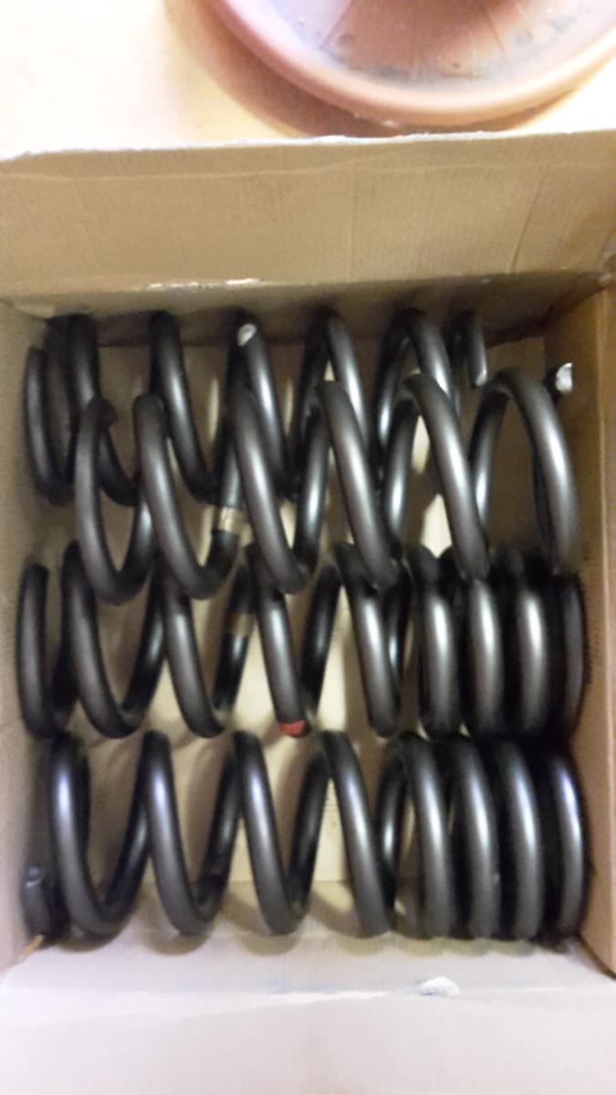

Ich habe die Scuderia Titan Federn für einen schmalen Preis vom Ami ebay gekauft; sehen aus wie neu, die Nummern passen auch.
bin total happy:)

Also die vorderen Federn wiegen 1,1 kg die hinteren 2 kg; ich denke, dass die normalen Stahlfedern doppelt so schwer sind.
Da die Stoßdämpfer vom 430 und vom Scuderia gleich sind, denke ich (hoffe ich), dass die sich ohne Probleme einbauen lassen; Fahrverhalten sollte sich dann auch verbessern.

Also ich kratz mich etwas hinter dem Ohr. Die beste Ti Legierung hat ein E-modul von 114 kn. Das E-modul von Stahl ist 220 kn. Um diese Differenz auszugleichen muss über die Masse gegangen werden. Das Spez. gewicht von Ti zu Stahl ist 4,45 zu 7,9. Meiner Ansicht nach ergibt sich kein Gewichtsvorteil, im Gegenteil wird das Titan vermutlich seine Federeigenschaften nicht so Nachhaltig bewahren wie eine gute Stahlfeder. Dies ist meine persönliche Ansicht, ich lass mich gerne eines Besseren belehren.
Hallo Monte carlo,
Muss mich Korrigieren. Habe nachgeschaut, trotz tieferem E-modul können Ti-Legierungen gute Federeigenschaften haben. Sorry
Gibt es zu den Titanfedern keine Daten, Vergleiche, oder wenigstens einige in der Werbung angepriesene Vorteile?

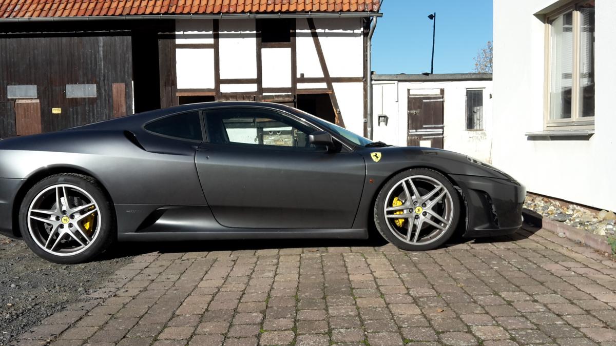

So, was lange währt...ENDLICH konnte ich die Scuderia Federn auch einbauen!
War ein ziemliches Gebastel; die hinteren Federn sind länger als vorne (bei der Serie ist es genau andersrum?) sind aber auch progressiv. Leider hatten wir überhaupt keine Einstellwerte; so ist er jetzt vorne zu tief und hinten könnte er noch einen Centimeter runter.
Optik ist zwar geil so keilformmäßig, aber ich glaube die Schürze vorne ist schon einen Millimeter dünner geworden durch das Aufgesetze?.
Also vorne nochmal höher und hinten runter; dann sollte es passen.
Fahrverhalten ist super: weniger Geneige in den Kurven; beim Bremsen oder Beschleunigen taucht nichts mehr ein oder geht hinten runter. Insgesamt wirkt die Federung jetzt auch feinfühlioger.
Die Dämpfer vom Scuderia sind zwar doch anders, aber die Federn scheinen von der Abstimmung auch zu den Seriendämpfern zu passen: bei Bodenwellen gibt es kein Nachwippen; scheint alles zu passen.
