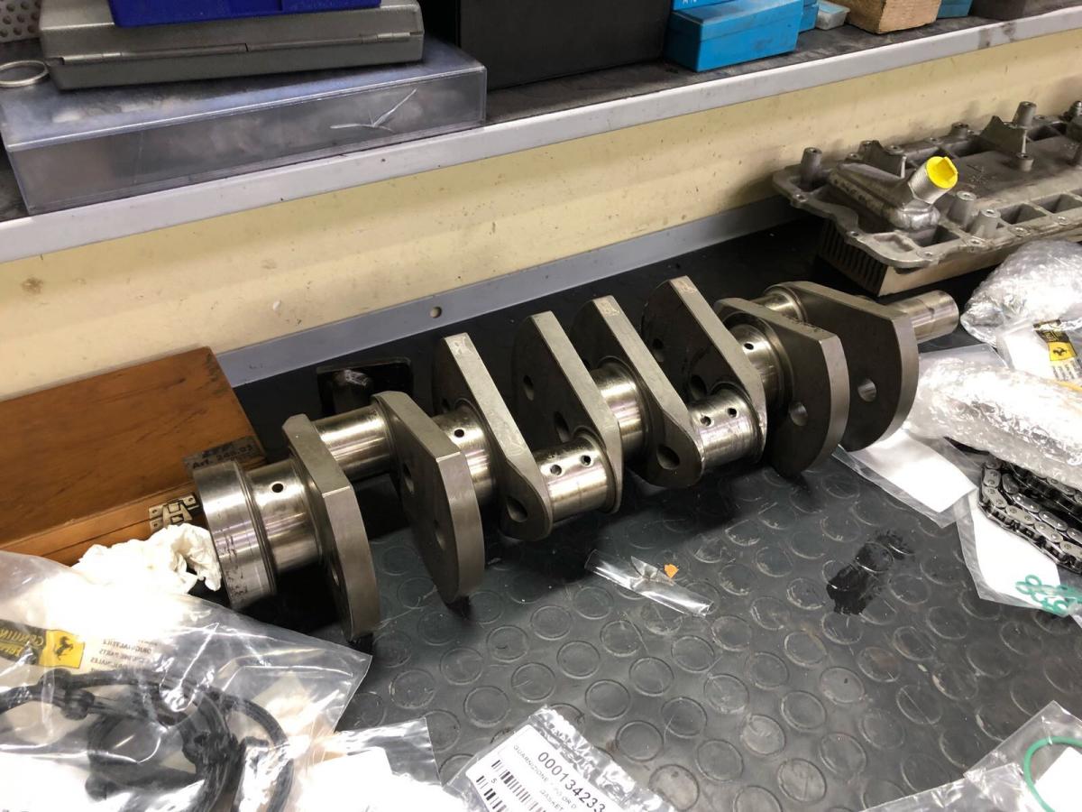

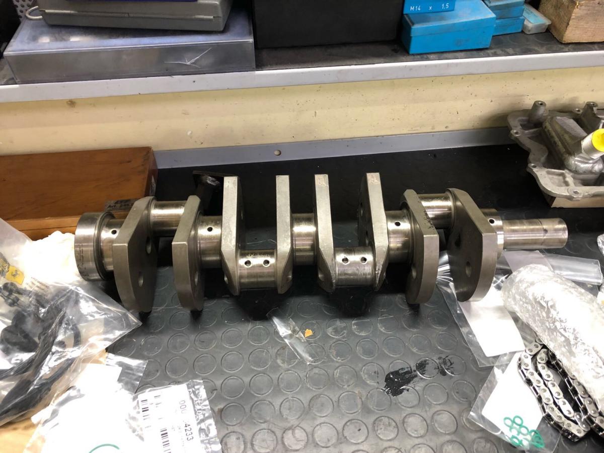

Am 23.11.2017 um 09:26 schrieb Kai360:
Schick doch bitte mal ein Bildchen der Kurbelwelle - also der ALTEN!
Kai, gerne doch..... manchmal dauert es nur ein wenig länger in Italien 8-)

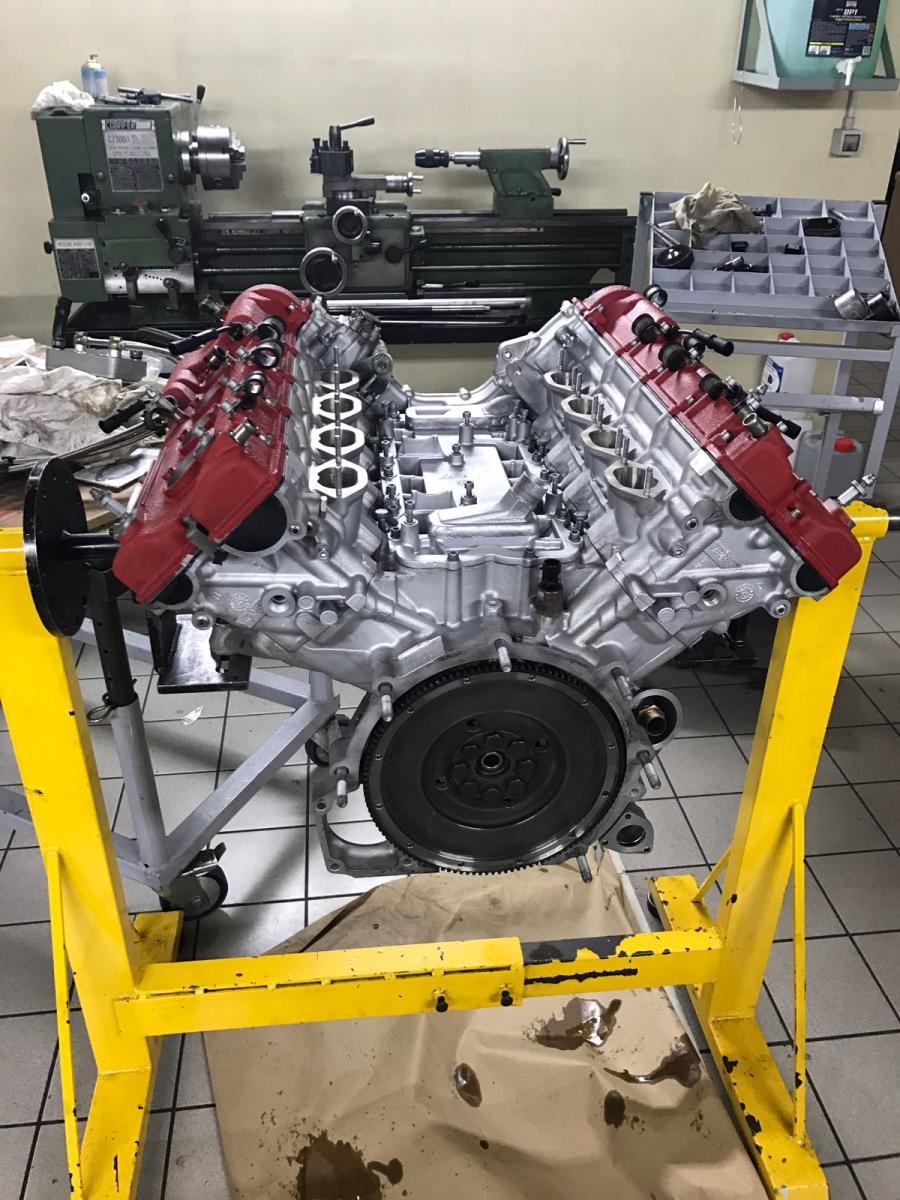

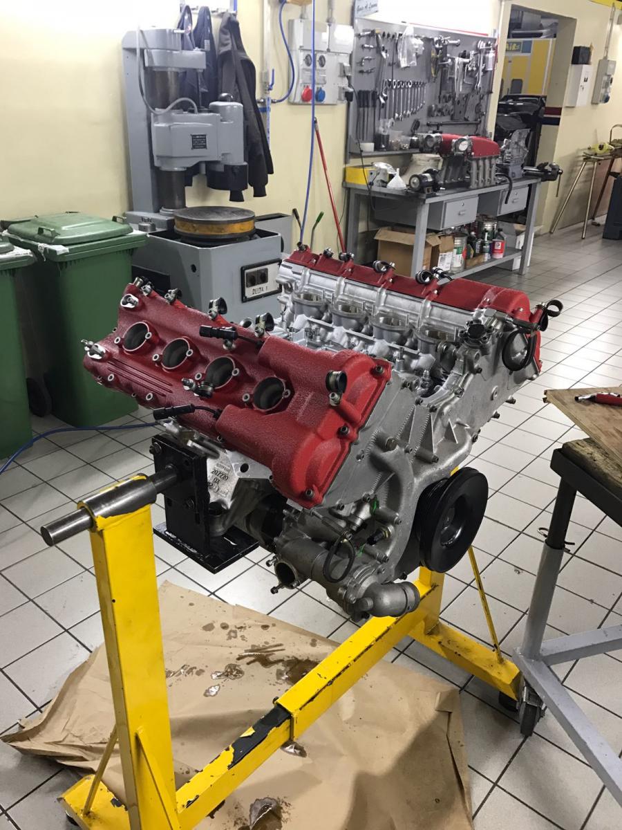

IMG_0603.thumb.JPG.0b4ae87c8e1bbf86c2dc450bcf988442.JPG  IMG_0604.thumb.JPG.68f12816db6ae511fed41a0ef858efc1.JPG
die neue ist schon eingebaut, es geht weiter.......
IMG_0600.thumb.JPG.e983d0427a786d1bb86663870d43ea76.JPG  IMG_0601.thumb.JPG.62f083e440eeaf42bc07383ea7b11ebe.JPG  IMG_0602.thumb.JPG.89df96b9ab270a260907a3bf335b7209.JPG

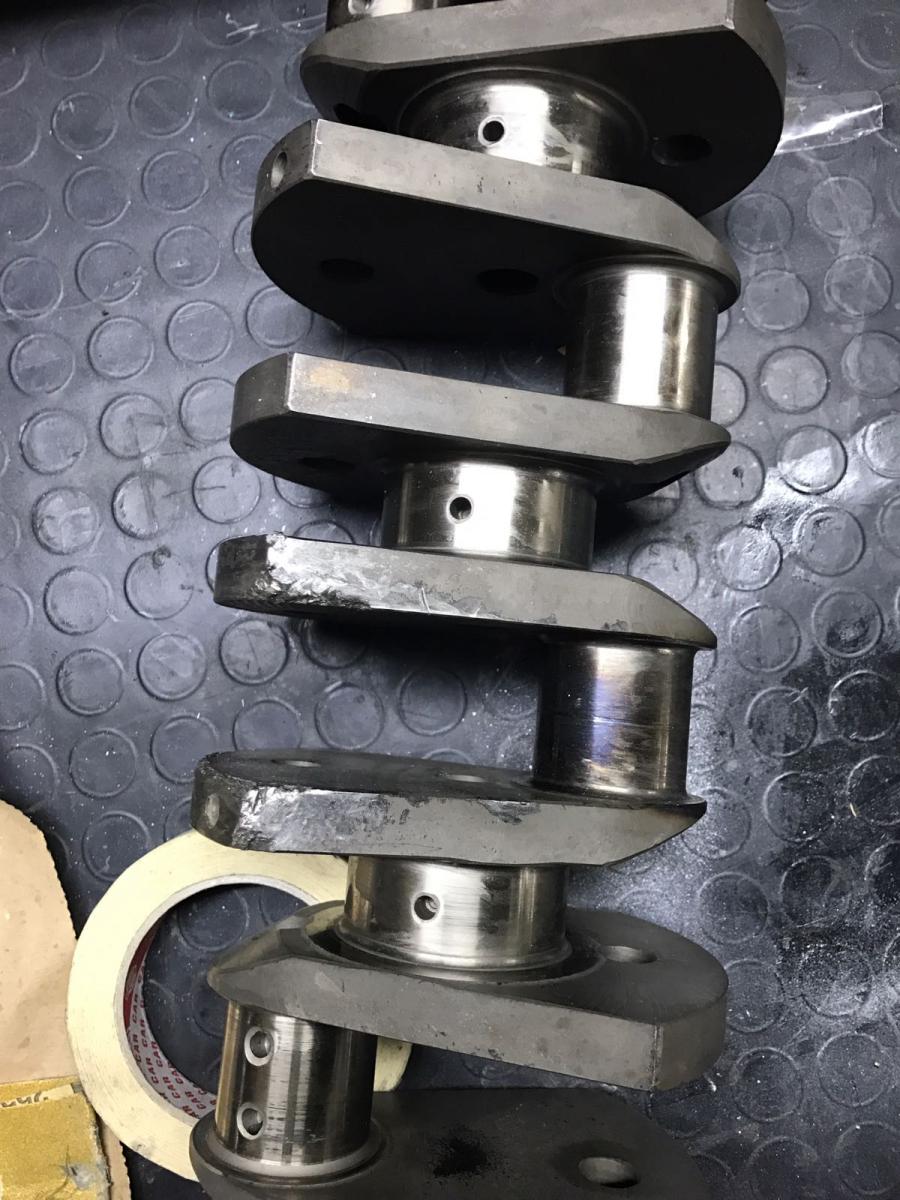

@Luimex An der Kurbelwelle ist nicht so wirklich etwas zu erkennen, die müßte man im Original inspizieren. Was ich auf den Fotos mit etwas Phantasie erkennen kann ist, das es so aussieht als wenn ein Pleuellager ausgelaufen sein könnte.
Reibung - überhitzt - Pleuel abgerissen - herumgeschlagen im Kurbelgehäuse.

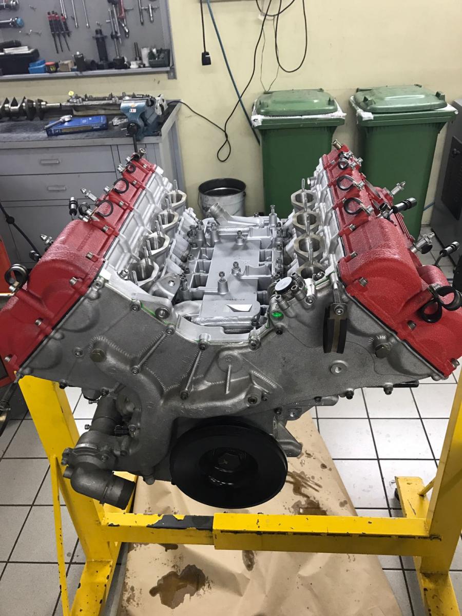

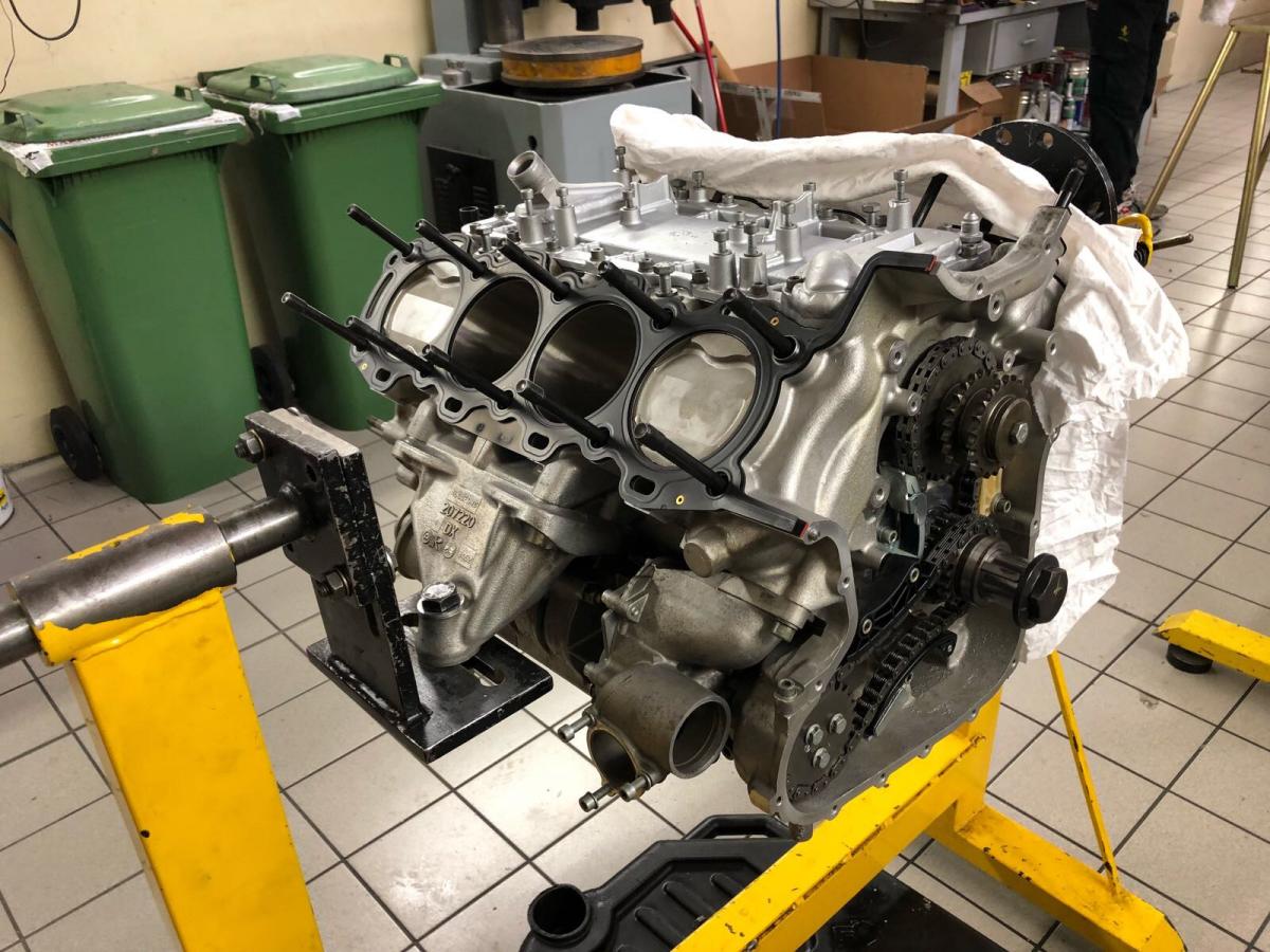

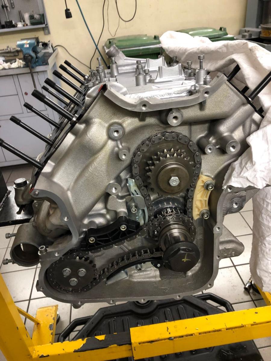

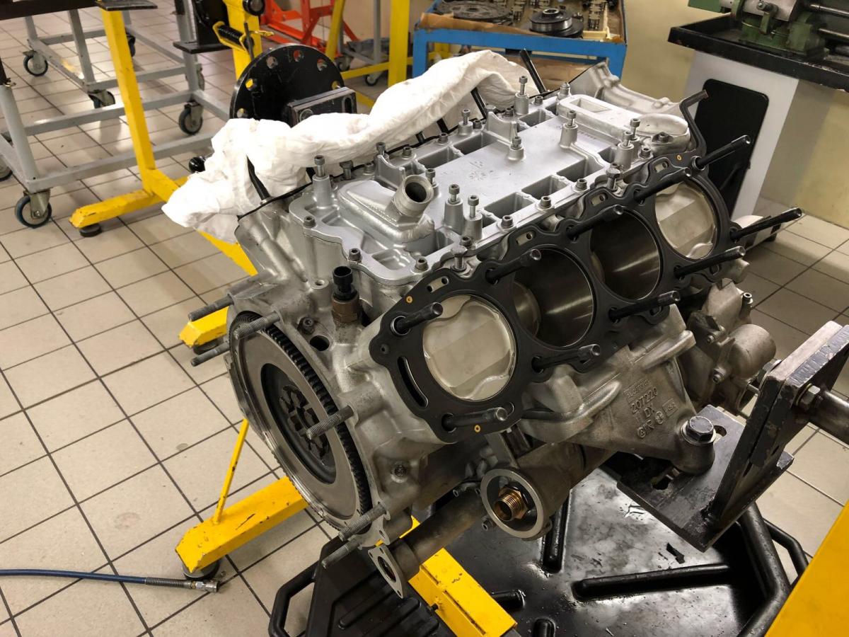

Hier mal wieder ein Update.....
621B07B0-7565-4B23-BE8C-783F37D27746.thumb.jpeg.31ea2dee80336826cd8fcba524550677.jpeg  514D1BF2-F95F-42B7-BE6B-A8D95A402044.thumb.jpeg.f71581a7ea48b7b27a9d829027312deb.jpeg  DDDC343E-2EE4-4CDE-97CC-39BA2256670B.thumb.jpeg.1f1d1714c704268150fe9f277d82e962.jpeg
und hier nochmal die alte Kurbelwelle
  • Traurig 1
Aha, Einschläge und Anlauffarbe, das hat sicher gerumpelt :-o
