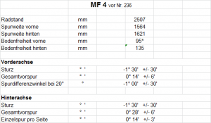

MF 4 vor Nr. 236
Radstandmm2507
Spurweite vornemm1564
Spurweite hintenmm1621
Bodenfreiheit vornemm95*
Bodenfreiheit hintenmm135
Vorderachse
Sturz°  ' -1° 30'   +/- 30'
Gesamtvorspur°  ' 0° 14'   +/- 6'
Spurdifferenzwinkel bei 20°° -1° 00'   +/- 30'
Hinterachse
Gesamtvorspur°  ' 0° 28'   +/- 6'
Einzelspur pro Seite°  ' 0° 14'   +/- 3'
A C H T U N G     Angaben nicht dezimal sondern in Bogenminuten!
Beispiel -1grad 30 Minuten entspricht dezimal -1,5 Grad
