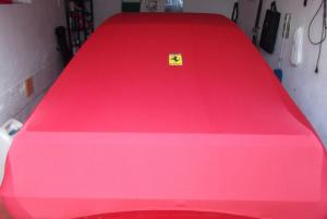

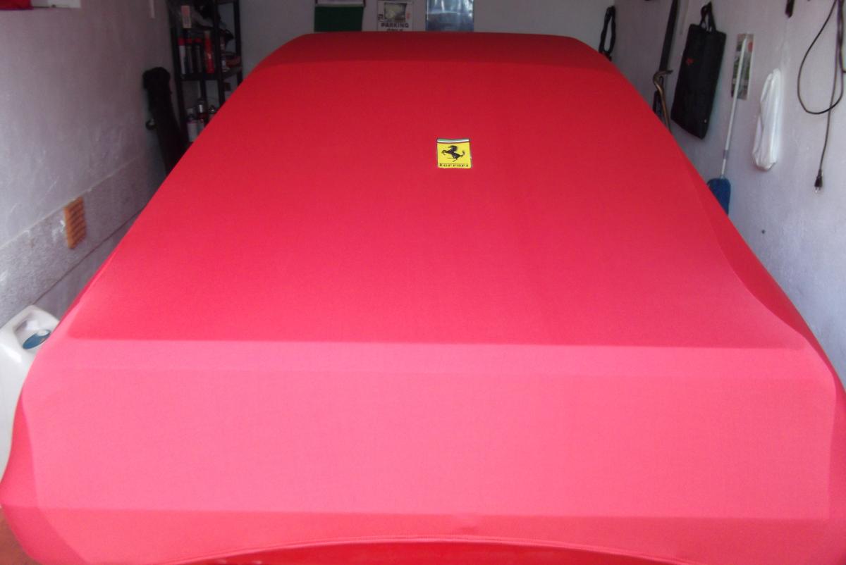

Winterschlaf ganz einfach . Batterie abklemmen , Öllappen in die Auspuffenden , das Auto auf Gummimatten stellen( Tipp : die aus dem Baumarkt für Waschmaschinen Unterlagen sind Top und kosten nicht viel ) Entfeuchterkissen in den Innenraum , Abdeckplane drüber und ein Klimagerät in die Garage . Fertig ! Mein Ferrari steht von Ende Oktober bis etwa Mitte März so in der Garage ohne ihn zwischendurch zu starten . Er springt auch nach dem Winterschlaf immer sofort an ,ohne Probleme .
Gruß an alle und eine schöne Weihnachtszeit .
Jörg ;)

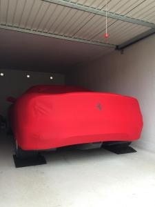

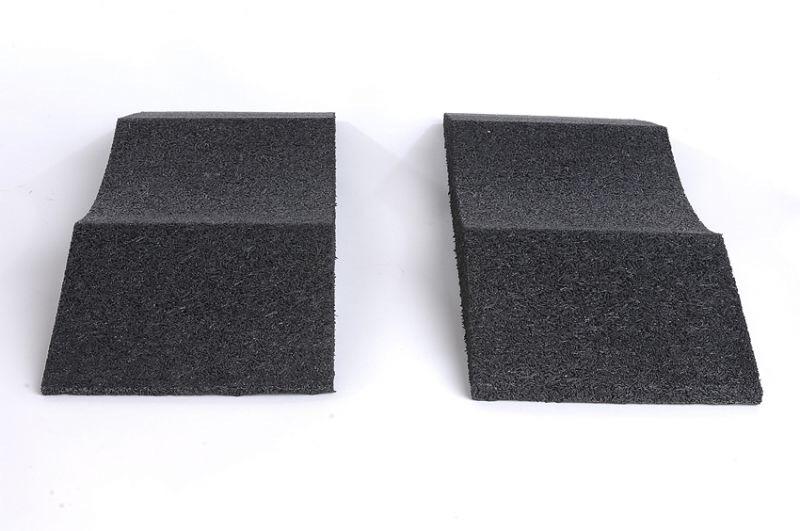

P.S. für was sind die Gummimatten gut?

Das kenne ich. Nun weiß ich auch was mit "Gummimatten" gemeint ist. Danke:-))!
vor 1 Stunde schrieb 355GTS:
sind Reifenwiegen
einfach mal googeln....
Ganz nett, bringt aber nicht wirklich was.
