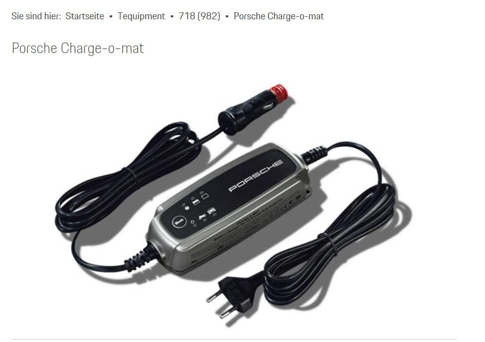

weis jemand, ob man den Porsche Charge-O_Mat  auch an einem 987 S  noch nutzen kann ?
Jemand Erfahrung damit ?

warum sollte das nicht gehen, ist doch ein ganz normales CTEK.
Mit diesem Stecker natürlich nur, wenn der Zigarettenanzünder Dauerplus hat.

Hab selber zwei Aufladegeräte vom Forstinger (bei euch ATU) um jeweils 30€ gekauft und in Verwendung. Mit dem Schnellverschlussadapter geht es einfach und ohne Probleme (manche Porsche lassen sich nicht über den Zigarettenanzünder laden, wegen der Sicherung)
Einfach an den Polen anschließen und fertig ;)

Hallo, das ist die eigentliche Frage. Hat er Dauerplus ?
O.K. Den Adapter habe ich für direkt an die Batterie anzuklemmen.

einfach ausprobieren, ohne Schlüssel drin drücken und schauen, ob er warm wird.  :wink:

Gerade der Porsche Charge-O-Mat stammt aus einer CTEK-Baureihe, die regelmäßig Stress bereitet. Irgendeine Baugruppe ist da unterdimensioniert und brennt früher oder später durch, was zu einer Tiefentladung der Batterie führt. Wenn man nach dem Schwester-CTEK-Modell (glaube das war das 5200) goggelt, findet man sehr viele Berichte dazu. So ist es bei mir dann im dritten Winter bei beiden 993 passiert, beide Batterien waren noch relativ jung und somit Schrott.
Auch wenn ich Original-Passionist bin, die Porsche Charge-O-Mat kann ich nicht empfehlen!

Hallo Stefan,
du kannst dieses Gerät ohne Probleme direkt in den Zigarettenanzünder beim 987 S stecken!
Der 2010er 987 S meiner Frau wird ab Ende September bis April des folgenden Jahres nicht gefahren und dieses Batterieerhaltungsgerät bleibt so lange angeschlossen.
Scheibe einen Spalt öffnen, Kabel durchziehen, reinstecken und fertig.
Hatte noch nie irgendwelche Probleme und Batterie ist noch die erste.

Auch hier ist der Markenname zur Rechtfertigung des Preises da, nicht um die Funktion zu garantieren. Ctek und passenden Stecker fest an die Batterie funktioniert markenübergreifend.  :-))!

CTek mit Adapter am Zigarettenanzünder.  Hängt seit 4 Wochen dran und alles ist gut.
