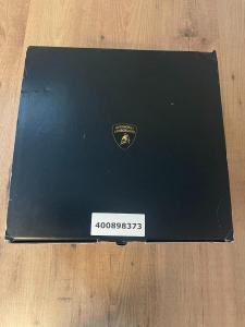

Hallo zusammen
Hab was zu diesem Thema!
Hat dass einer von Euch verbaut? Ist anscheinend ein original Ersatzteil von Lamborghini, welches in Zusammenarbeit mit Pioneer hergestellt und Angeboten wurde!
Soll alles dabei sein, inkl. kompletter Einbausatz mit Can-BUS Adapter, Blende und allem sonstigen Zubehör.
Greez
Ralph
Ich finde dass mit dem "Steering wheel control interface installation kit" noch interessant - hat einer von Euch bei seinem Gallardo irgendwelche Tasten am Lenkrad??
