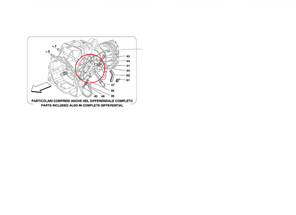

ich brauche folgende Information.
Wo bekomme ich vom F1 Getriebe den linken Seitendeckel, wo auch die Gelenkwelle sitzt.

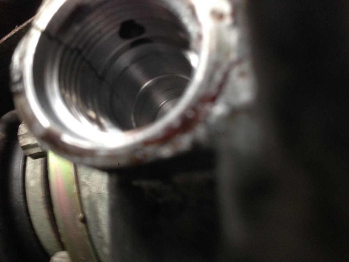

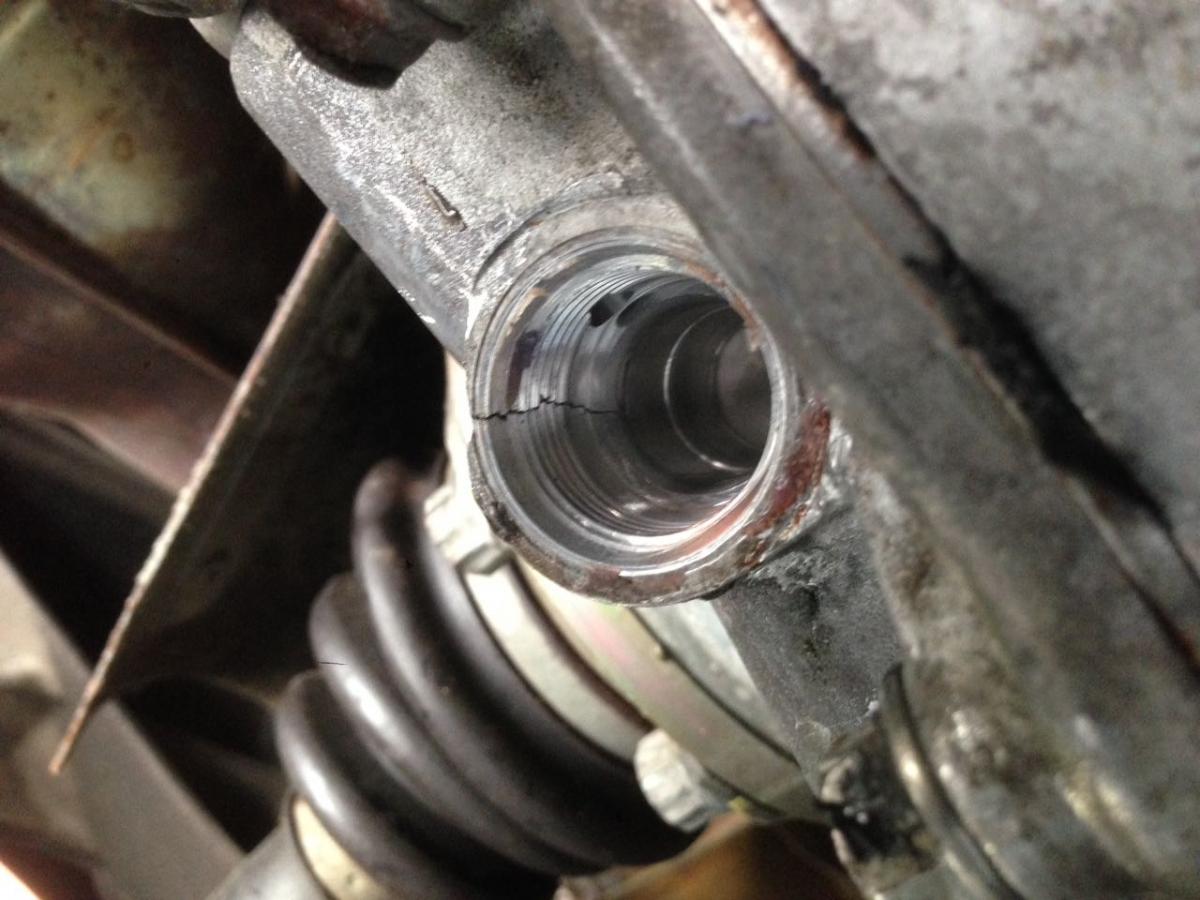

Mein Deckel ist gerissen, genau im Gewindebereich wo ein Ventil für die F1 Schaltung montiert wird. Ich habe Ölverlust an dem Riss.
Wer weiß vielleicht wer der Hersteller vom Getriebe (vielleicht Getrag) ist.
Der Deckel ist nicht als Ersatzteil zu erwerben.

Mit einem Bild könnte man vielleicht auch versuchen einzuschätzen,ob eine Reparatur möglich ist bzw. mit welcher Methode. Verwerter werden vermutlich auch nicht einen Deckel separat verkaufen wollen, vielleicht ist also eine Reparatur ohnehin der kosteneffizienteste Weg.
Dabei wäre auch wichtig zu überlegen, warum es zu dem Riss gekommen ist. Rein spekulativ, könnten dafür nicht-plane Dichtflächen verantwortlich sein? Ich vermute, dass Du den Deckel noch nicht entfernt hast?

Ich denke es ist ein Getrag Getriebe
Bei Herrn Capristo habe ich bereits gestern angerufen.
Er versucht bei Ferrari nachzufragen. Aber die haben noch Betriebsferien.
Ein Bekannter ist Lieferant für Getrag und versucht ebenfalls was zu errreichen.
Es ist der große Deckel, wo die Gelenkwelle durchgeführt wird und ebenfalls 2 Schraubaufnahmen für Ventile hat.

Puh scheise genau durchs Gewinde.
Kennst du einen der eventuell Allu schweißt? Eventuell von ausen durch ne Schweißnaht versuchen dicht zu bekommen. Gefahr des verziehen kann ich nicht einschätzen. Ich denke auch das das Gewinde durch den Riss größer ist und somit auch nicht mehr ganz dicht
Kurios. Was ist da eingeschraubt? Ist das ein selbstdichtendes Gewinde, also leicht konisch? Dann wurde vielleicht zu heftig angezogen.
Ein Ventil mit Bohrungen.
Div Ventil?
Ich glaube nicht, dass es konisch ist. Unten ist ein Dichtring.

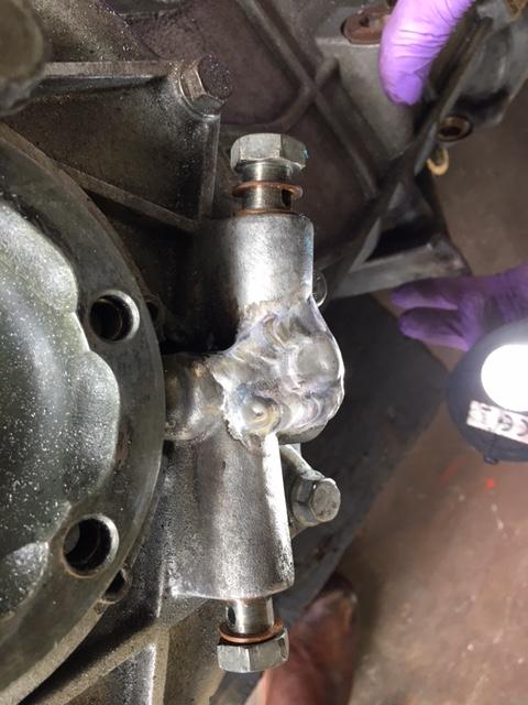

Getriebe demontiert und zum Schweißen gebracht.
Lt. Aussage vom Fachmann, kein Problem.
Das Ventil wurde wahrscheinlich zu fest angezogen.
Heute habe ich das geschweißte Getriebe abgeholt und zum Einbau bereitgestellt.
Ich hoffe ich kann dieses Jahr noch eine entspannte Runde fahren.
Da hat er ordentlich Material aufgebracht, die Schweisstemp. hätte noch etwas höher sein können. Hauptsache Du kannst wieder fahren.

Nicht schön, dürfte aber gut halten, das ist erstmal das wichtigste.Hauptsache es hat keinen (nennenswerten) Verzug bei Hitzeeintrag gegeben.
Mitte Ende nächster Woche weiß ich mehr.
Sieht nicht schlecht aus. Vorallem wenn die Legierung nicht bekannt ist wird es manchmal schwierig.
