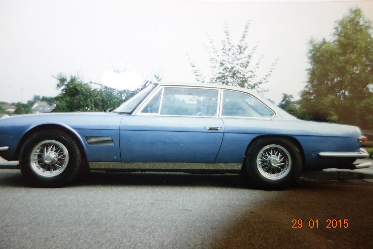

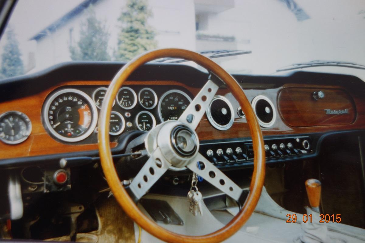

hier mal 2 Bilder unseres Mexico, Bj.1966. Damals 1984? für DM 14.000,- gekauft. Habe den komplett renoviert (restauriert wäre bei deutlich übertrieben). Erste Maßnahme war der Eingau einer 4,7 Ltr. Maschine die wir aus einem schrottreifen 67er Quattroporte (Karosserie) in den Mexico transplantiert haben.
Der Originale 4,2 Ltr. (Typemschild 4000) lief doch enttäuschend und mäßig.
Ganz anders der 4,7er, unvergessen war ein "Rennen" gegen einen 944 Cup Version mit 2 Porsche Ingenieuren die auf der Rückfahrt vom Porsche Cup waren. Da gings mit weit über 250km/h, onhe Gurte und alten Avon Reifen über die A8.
Klarer Sieger der Mexico....
Heute alles unvorstellbar, den Motor gegen mit N0 matching Numbers zu tauschen nur weil der schneller ist usw.
"Schön war die Kreidezeit, sie kommt nie wieder"😜 - sang das Urmel aus der Augsburger Puppenkiste.
Thomaspost-64312-14435447164041.thumb.jpg.a36348204c49415b982e2dc50671da84.jpgpost-64312-14435447205186.thumb.jpg.31040fd4d3041ae38cb1dc60f14a8b13.jpg
