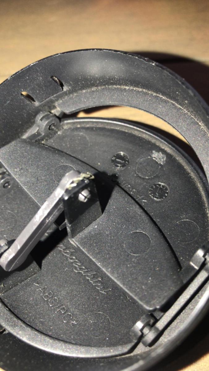

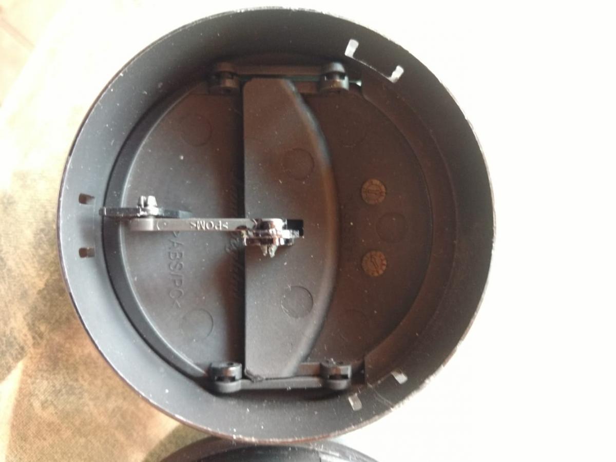

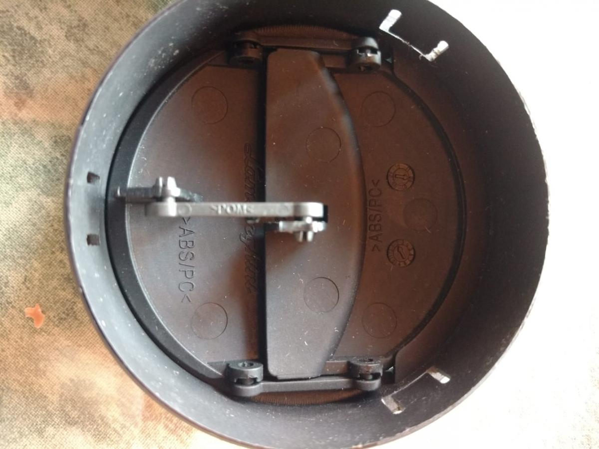

So sehen die Teile von innen aus da sind normal wohl kleine Plastikscheiben drin die irgendwann sich lösen...je nach Gebrauch mal schneller oder langsamer. Billigst gemacht verstehe nicht wie sowas Stückpreis paar hundert Euro kosten kann...das wird  in China für paar Pfennig produziert.

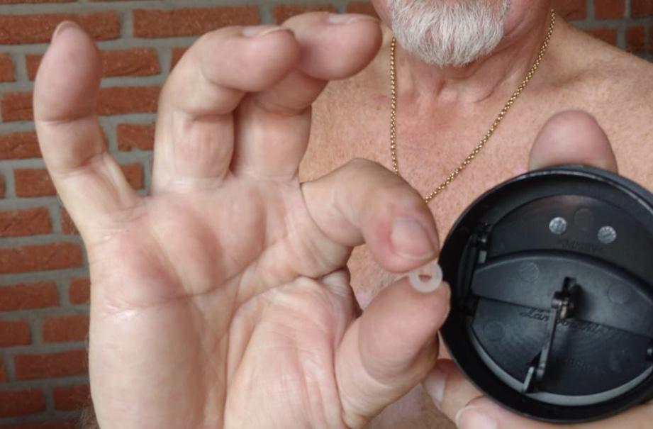

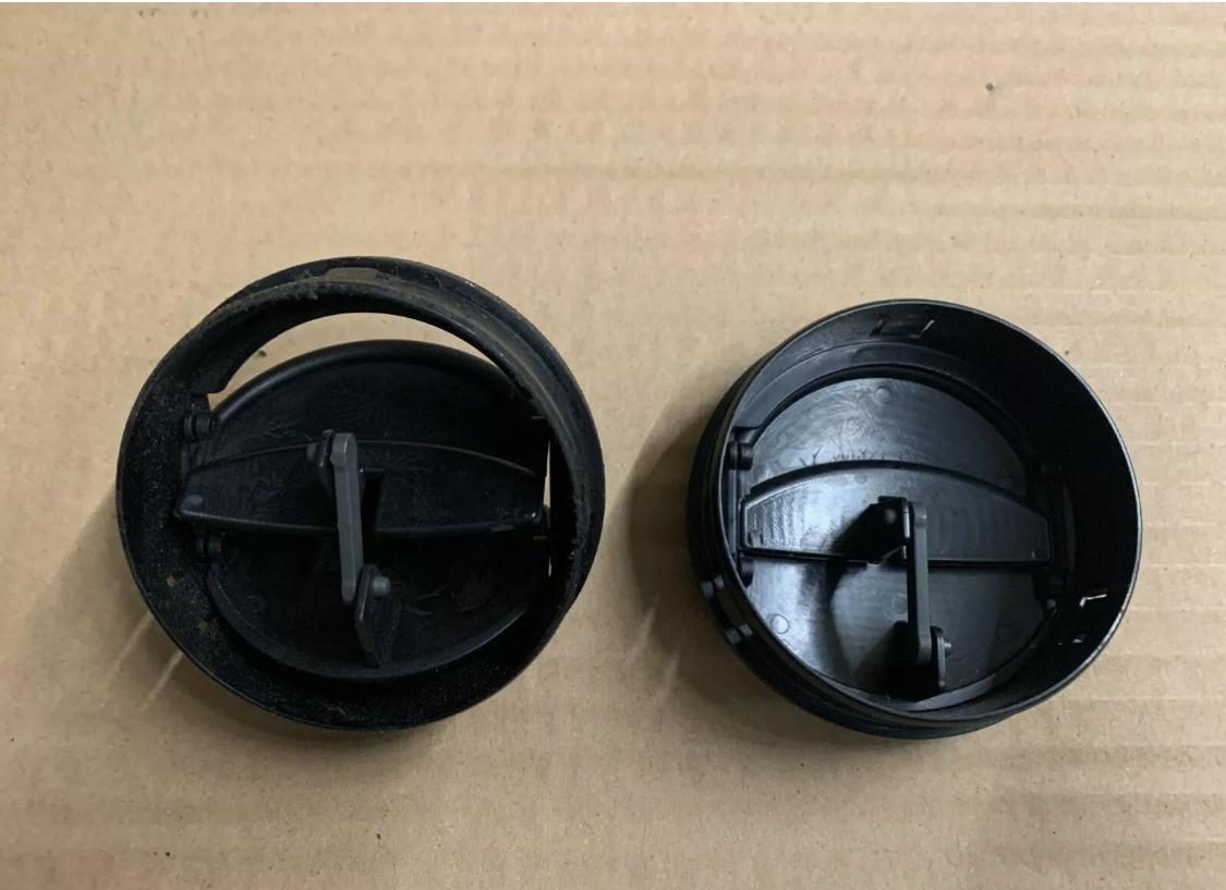

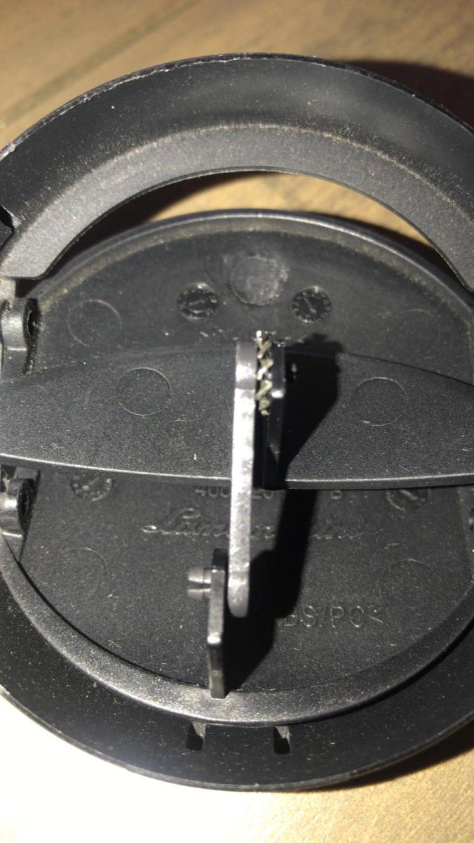

So hat geklappt! Er hat kleine Gummiringe über den Steg (jeweils einen pro Düse) gespannt. Sieht Bilder. Es hält perfekt und hat eine Grundspannung wie bei einem Neuwagen. Und unsichtbar da von innen (er hat die Ringe trotzdem geschwärzt). 1.500€ gespart. Dachte ich poste das nochmal da mehrere ja das Problem haben und die Lösung doch recht simpel ist. Die Einsätze lassen sich übrigens wie folgt ausbauen: Die Klappen kann man so rausclippen. Dann mit dünnem Schraubenzieher die Arretierungen lösen (sind 3 Stück in Y-Formation). Dann kann der Einsatz einfach rausgezogen werden. Die Metallringe bleiben wo sie sind 😉

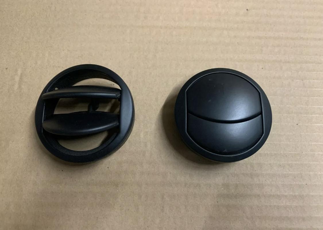

Hier die Bilder (davor/danach und verbaute Ringe)
das letzte Foto irritiert mich ein bisschen.
Oben ohne, Golfkättchen und nen Bart... Geilen Vater hast du 😎
Danke für das Kompliment; hast Recht: Ist ein geiler Vater. Ich geb’s weiter

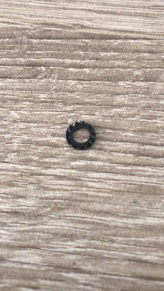

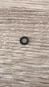

Moin hab das Problem sauber lösen können mit schwarzen Unterlegscheiben.. !
Funktioniert perfekt..Bilder von einer Internetadresse einfügen
