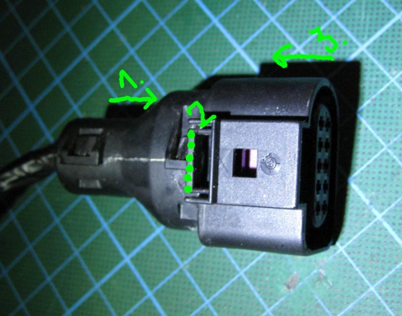

ok...am vermutlichen kompaktgenerator (rundovales gehäuse mit vielen schlitzen) sollte sich auf der dem antriebsriemen gegenüberliegenden seite ein stecker mit tendentiell blauem kabel finden lassen...vorhanden und fest eingerastet?...einfach dran ziehen
sieht etwa so aus wie der mehrpolige hier
59790ad4de8a6_kompaktsteckerverriegelung3stufig.thumb.jpg.116b74b6b2506effa2bf82e2925bda53.jpg
ich nenne den mal "3 stufen stecker"
zum entriegel muss man in drei stufen arbeiten :
1. kompletten stecker in steckrichtung drücken damit die verriegelung nicht mehr press gegen die rastnase gedrückt wird
..... den quersteg eindrücken wodurch die rastlasche aus der verriegelungsposition schwenkt
3.stecker abziehen

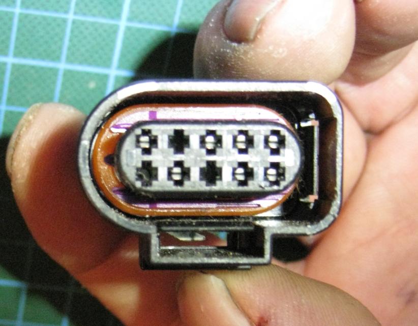

59790ad7365cd_kompaktsteckerverriegelungunbettigt.thumb.jpg.09ae3b7dbc6472e6716825424fffd130.jpg
hier die rastlasche in einer linie mit dem gehäuse-> verriegelungsposition ...unten im gehäuse sieht man den orangen dichtgummi der den stecker in verrasteter position sozusagen vorspannt

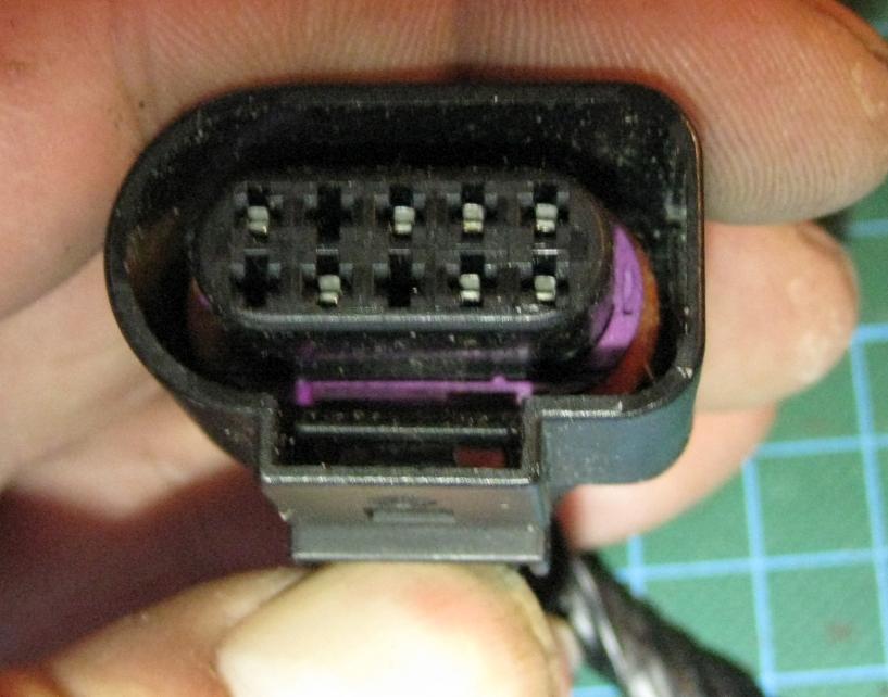

59790ad61e705_kompaktsteckerverriegelungbettigt.thumb.jpg.cc7b4e73fb719097f114658282922950.jpg
hier ist durch seitliches drücken die rastlasche leicht nach aussen geschwenkt -> entriegelt
die steckergehäuse gehen aufgrund des alters gerne mal defekt...ich hab die auf arbeit eigentlich immer vorrätig
wenn der stecker vorhanden und verrastet (zugprobe) ist, diesen mal entriegeln und abziehen... dann einfach ein stück kabel welches an beiden enden abisoliert ist in den kontakt stecken und das andere ende auf masse legen...leuchtet jetzt die kontrollleuchte beim zündung einschalten ist irgendwas mit dem generator...wenn nicht haste eine unterbrechung der erregerleitung zwischen generator und cockpit oder eine defekte kontrolleuchte selbst...
