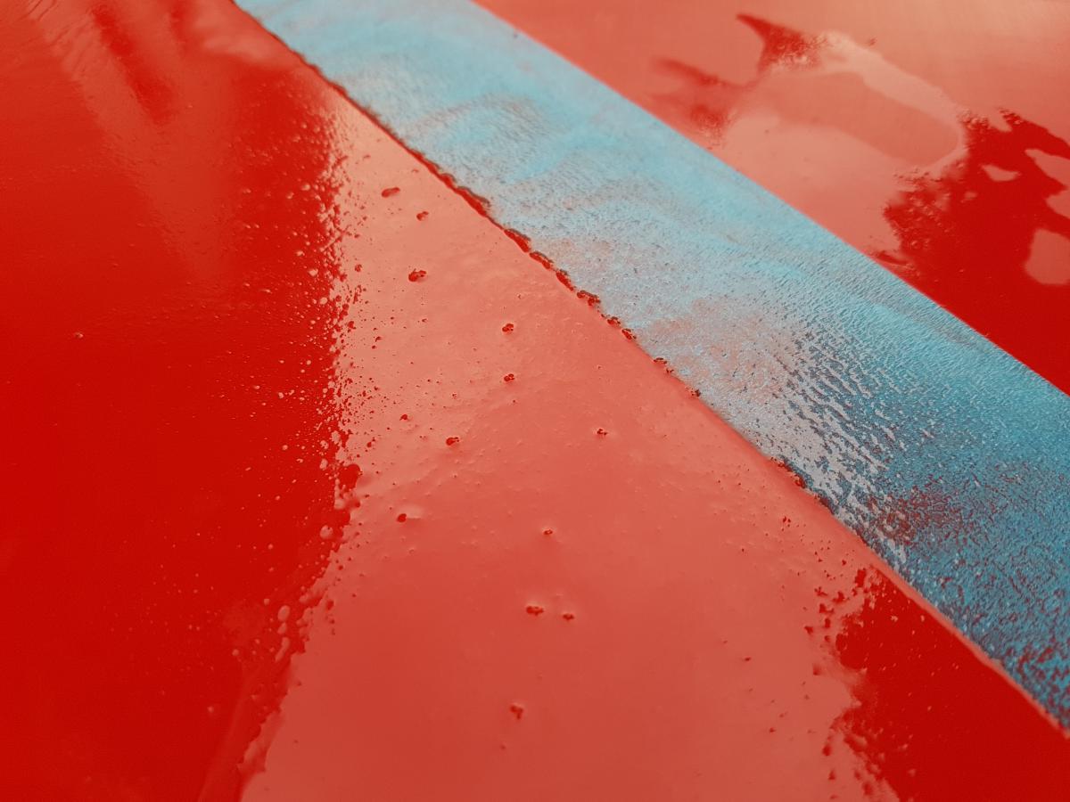

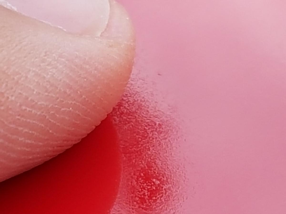

Dann mit dem 1000er Papier eine kleine Testfläche bearbeitet, das Auto "blutet" stark, dachte schon das war zu heftig.
5985bd55e723f_2017-08-0514_00.42(Andere).thumb.jpg.d83e513b67f661283008bfb46f76c99a.jpg
Aber Entwarnung, es schaut übler aus als es ist, ich glaub hier sind nicht mal 6 μm abgegangen. Immernoch mehr als genug Lack auf dem Blech.

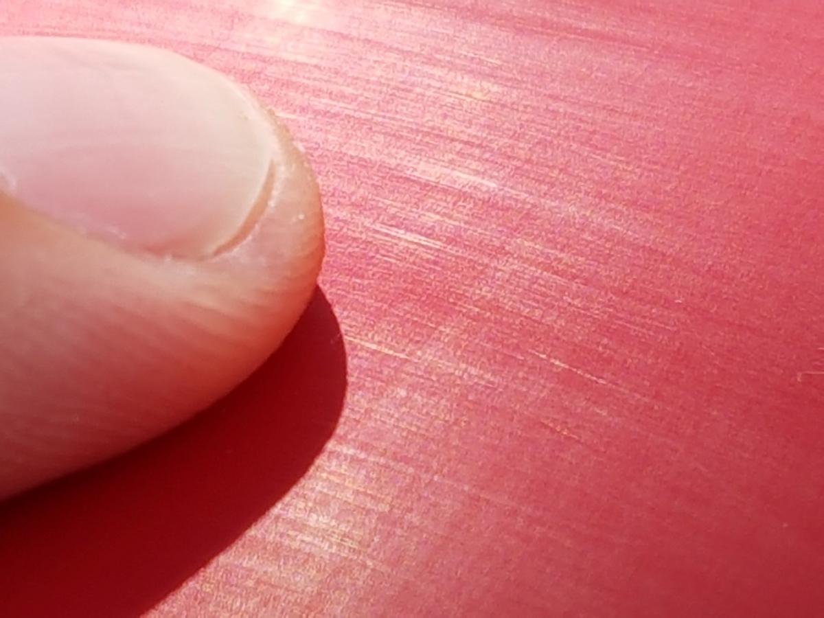

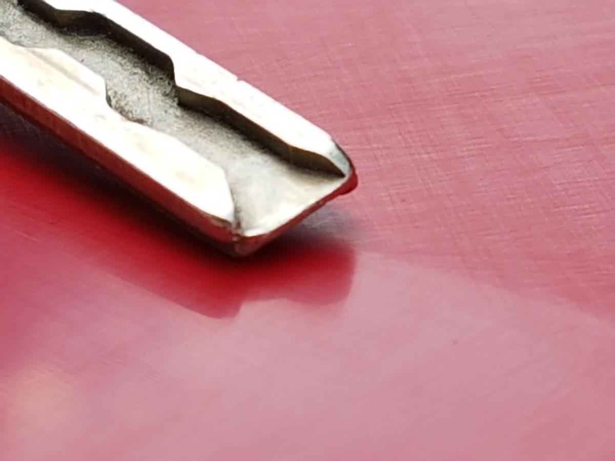

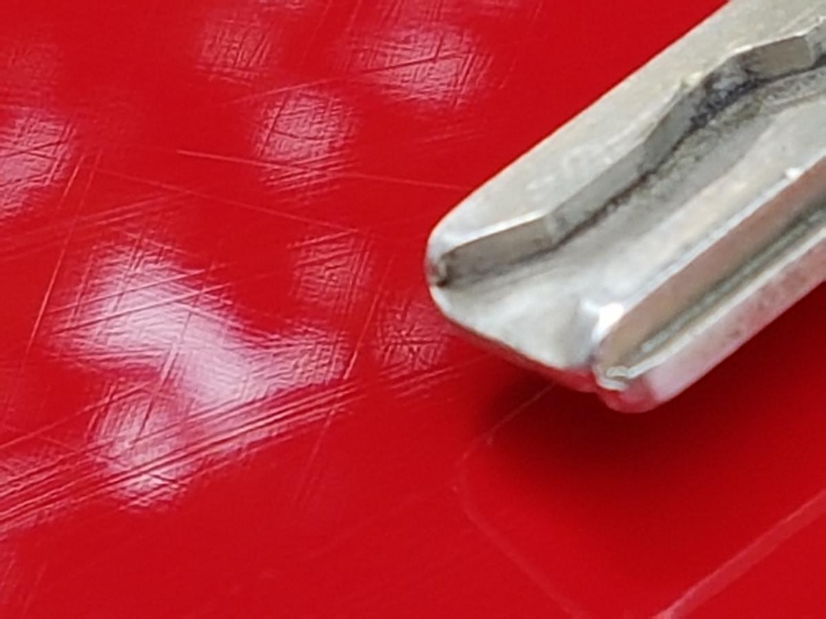

Nach dem anschleifen mit dem 1000er Papier sind die Krater weg, aber die Körnung hat leichte Rillen hinterlassen. Ich würde schon sagen es ist eine Verbesserung, aber doll ists auch nicht.
Dann mit dem Pad und der Cutting Compoundpaste auf die Rillen, man bekommt die schon wieder raus, aber auch nicht perfekt.
Mit dem Handy ganz nah rangezoomt, das Ding im Bild ist die Spitze vom Autoschlüssel. Man erkennt immernoch die Rillen vom 1000er Papier, die würde man auch sicher mit etwas arbeit wieder rausbekommen, aber den Aufwand möchte ich mit sparen.
Fazit: Mit Anschleifen gehts nun weiter, aber dann mit 2000er Papier, das 1000er würde im Endeffekt wieder nur zusätzliche Arbeit machen.

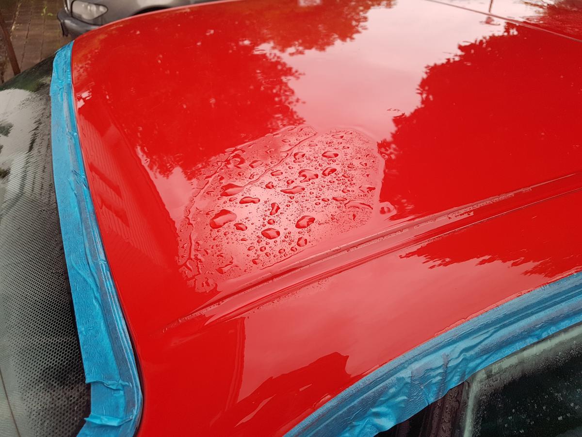

Heute regnet es mal wieder, da sieht man schön die Stelle an der ich meinen Testlauf gemacht habe.

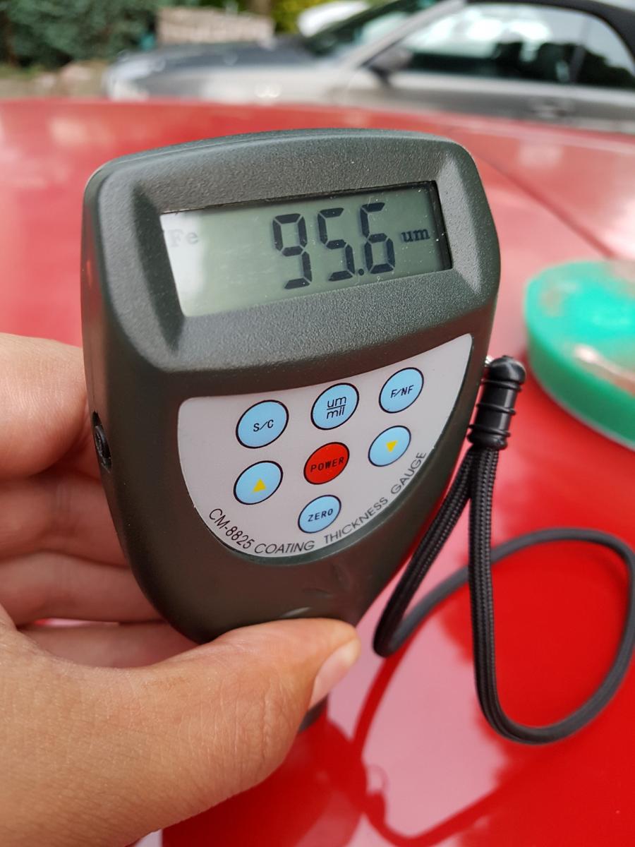

Heute kam der Satz 3000er Schleifpapier.
Zum Test eine Fläche abgeklebt, damit man den Unterschied schön sieht.
Unten nass mit 3000er, oben nass 1000er. Ich glaub jetzt haben wirs richtige "Rezept" um den Wagen endlich fertig zu polieren. :-))!

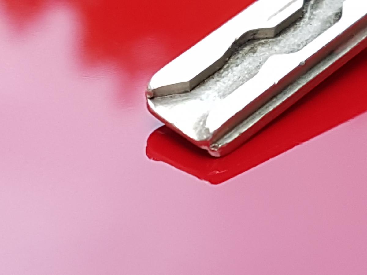

Jetzt noch mit der Compound Schleifpaste von Hand poliert.
5989fbe6b0141_2017-08-0819_46.47(Andere).thumb.jpg.d16bb846d30f6d2b1fefca4a25ad1b03.jpg
Ergebnis kann sich sehen lassen!
5989fbedb8c3d_2017-08-0819_48.30(Andere).thumb.jpg.078d8dcf4110dfed520730505a63c08c.jpg

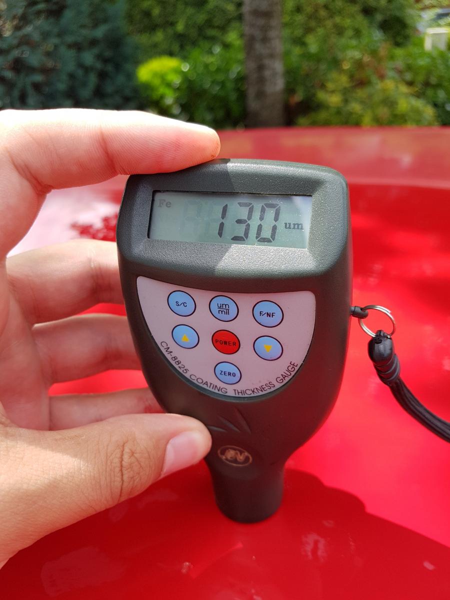

Erstraunlicher Weise ist jetzt auch gut was runtergekommen. Klar, das 1000er hat nur tiefe Rillen gezogen, aber kaum was gleichmäßig abgetragen, damit stand das Messgerät auf den Bergen, hat aber die Täler nicht berücksichtigt.
Mit dem 3000er ist die Oberfläche nun glatt und auf dem Level der Täler.
Mit 95 μm kann ich aber noch gut leben, das passt schon.

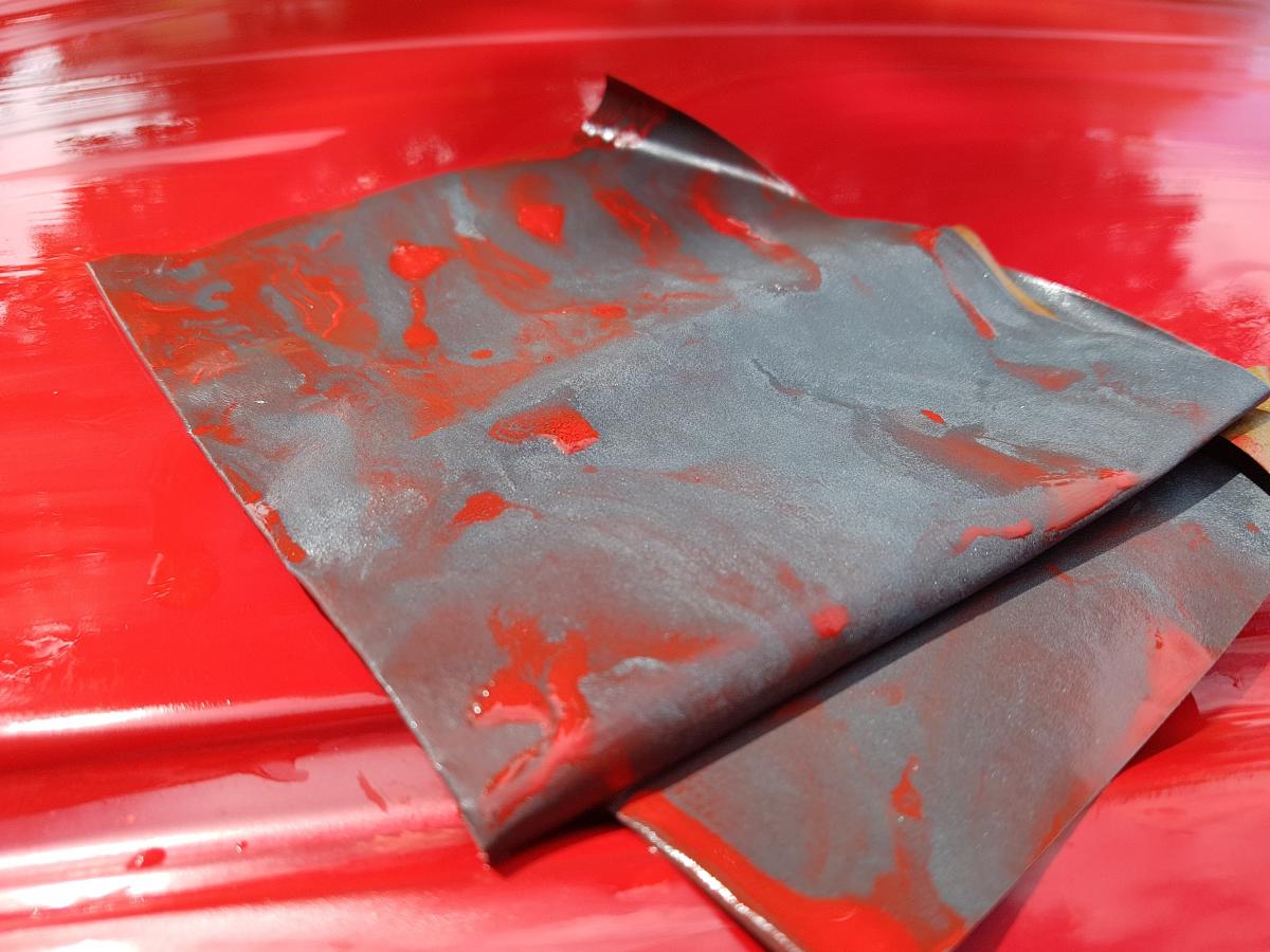

Die Familie meines Bruders ist grad zu Besuch, die Nichten 10 und 7 Jahre alt sowie deren Mops.
Nach dem Schleifen sahen meine Hände und Unterarme vom roten Lackabtrag und Wasser aus wie in Blut getränkt.

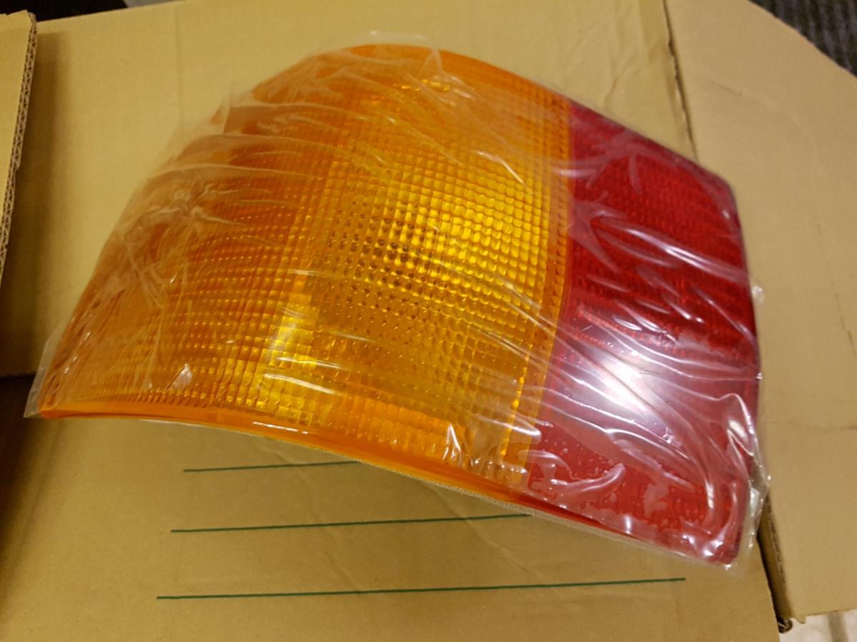

Wir haben schon mal die besagten Rücklichter wieder gefunden.
598cb8021b7e1_2017-08-1020_50.12(Andere).thumb.jpg.462b5f55dd492463962bb87fbacab385.jpg
Originale, neu und bei Audi gekauft.

kleiner tip  :
zur montage der leuchteinheiten brauchts "dichtschnur" die in die rille der rückseite eigelegt wird...ist üblicherweise nicht dabei ...
teilenummer ist  AKD 497 010 04 R10 bzw AKD49701004R10 am besten nimmste die leuchten mit zum :) damit er dir die passende länge geben kann,ansonsten kriegste die 10m packung für richtig teuer :-o
ich glaub ich habe noch welche da...
Zumindest früher war die Affenkacke am VAG-Rechner hinterlegt ... fürs Leuchtenband (Audi 90) brauchte man zwei Einheiten, für die Rückleuchten eine Einheit. Eine Einheit war ca. 83 cm.
Viel Spaß beim rausbröseln von der alten Leuchte ... ;-)
