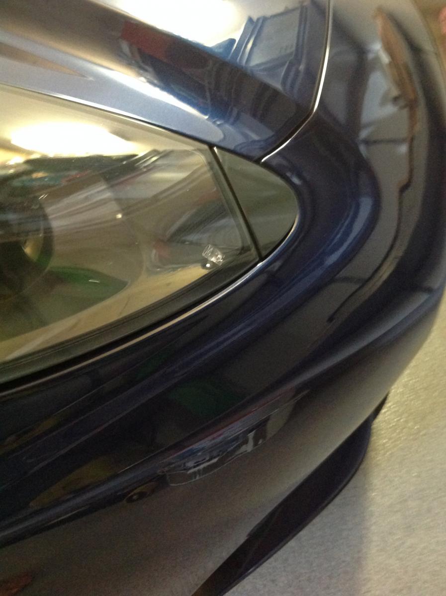

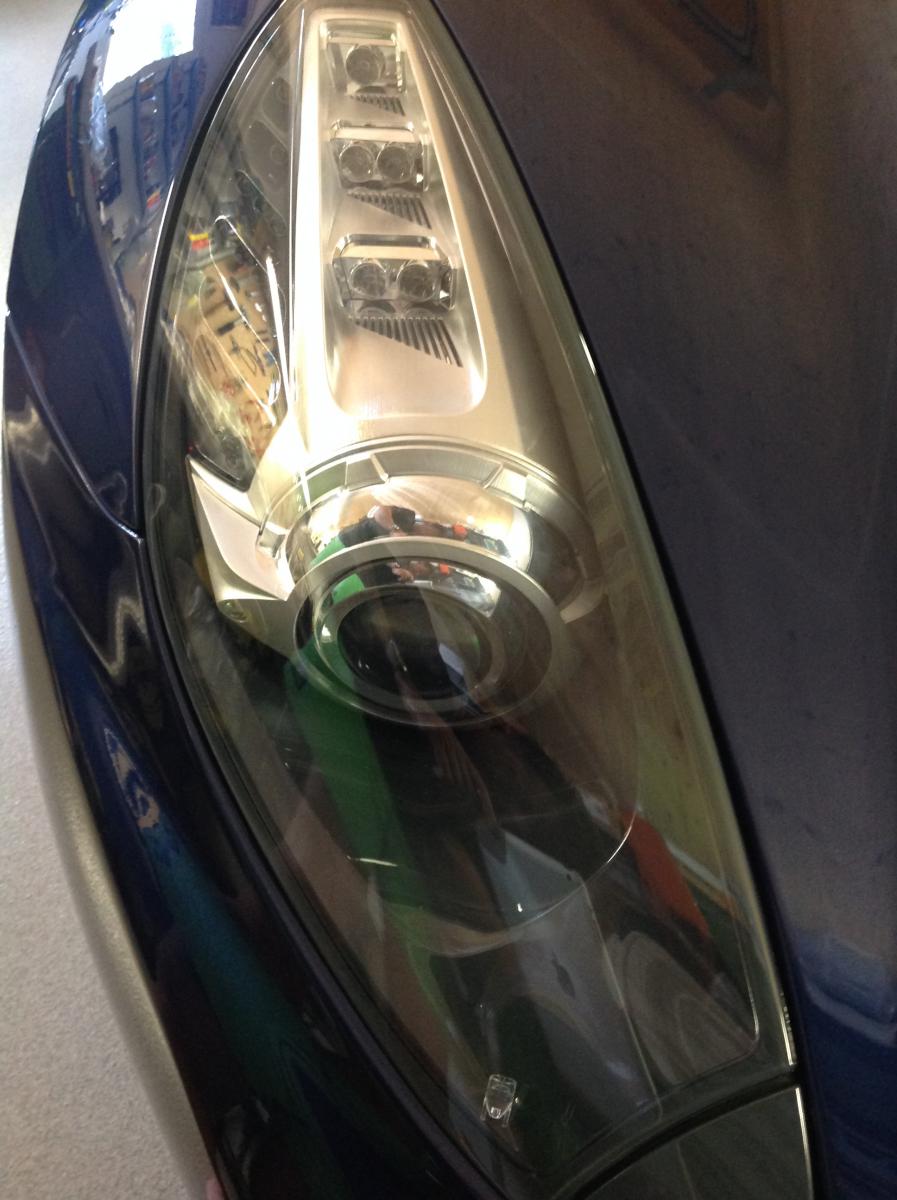

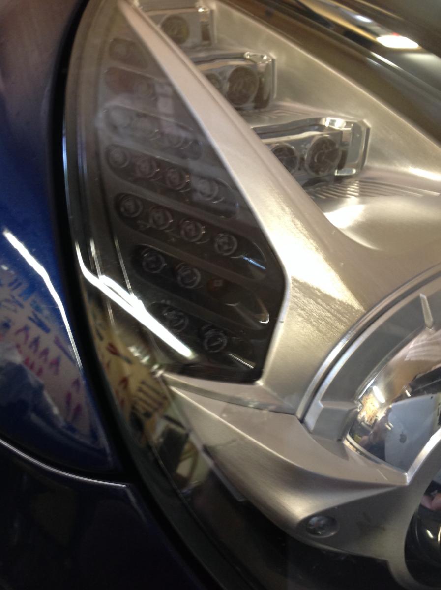

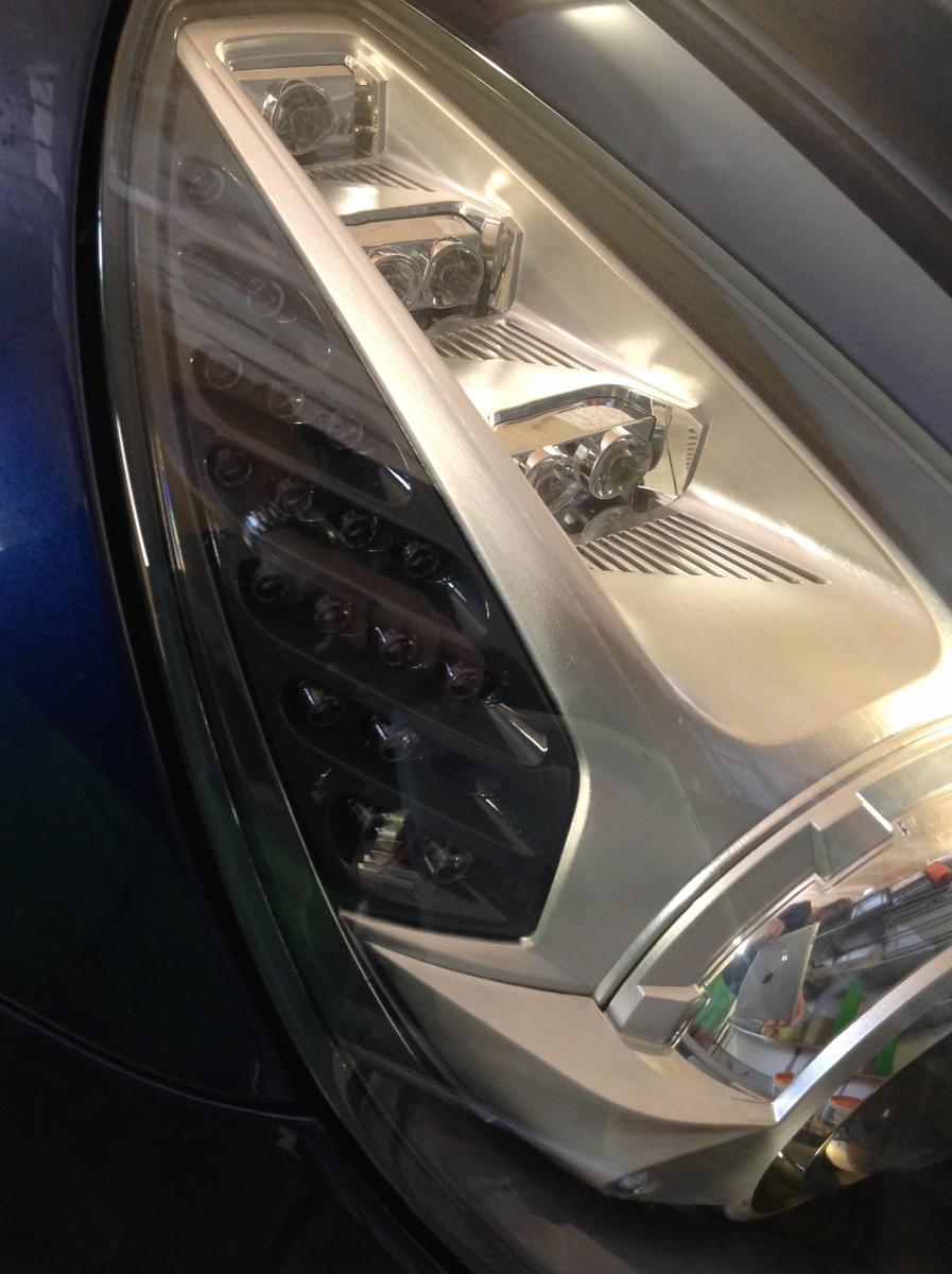

Hallo zusammen,
Hat jemand dieses Phänomen auch schon gehabt?
LED-Reflektoren beim Blinker fallen ab... ?
LED's funktionieren aber einwandfrei.
Wenn ja, kann man das selber reparieren? ?
Gruss
Jörg
IMG_0158.thumb.JPG.9cd29e2ee9db5a36a5beb57390843eec.JPGIMG_0161.thumb.JPG.d11c208c0101c7a11ce507ff64436a54.JPGIMG_0163.thumb.JPG.f991bf56bab0896226d9611640f62e9a.JPGIMG_0160.thumb.JPG.e7d90f3aa3cccef754bfab367b468cad.JPGIMG_0165.thumb.JPG.0fef6a1a0c72e675ef309092b7bc1132.JPGIMG_0164.thumb.JPG.de2185d1eddd41a7f9f64d93ef82c35c.JPG

Ich nehme an, dass es da drinnen ziemlich heiss wird und sich die Dinger mit der Zeit einfach ablösen.?
Wenn ich genau hin schaue sieht man nicht, das da irgendwas abgebrochen wäre.
Ich frage mich, ob man dass nicht einfach wieder ankleben könnte?
Dazu müsste man natürlich wissen, in wie weit sich der Scheinwerfer zerlegen lässt??

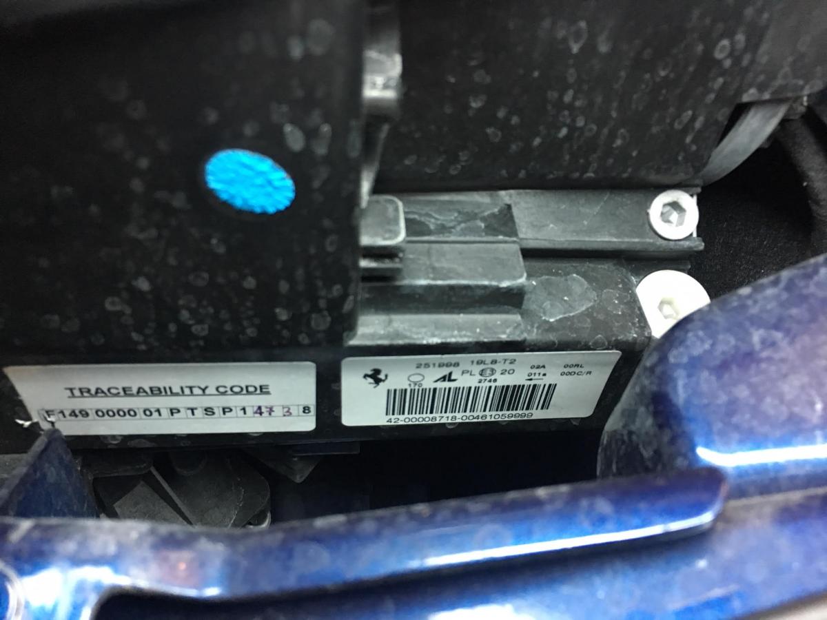

Nach meiner Anfrage wollten sie wissen, was denn für ein Typ Scheinwerfer im Cali verbaut ist. AL oder Hella?
Mit ein wenig Werkzeug und einer Taschenlampe bewaffnet bin ich sofort meine Garage gewetzt um da irgend einen Hinweis zu finden. Nach einer Weile habe es dann an einem Sticker gesehen. Sie werden von der Firma AL (Automotive Lightning) produziert. Eine deutsche Automobilzulieferfirma in Reutlingen, sie gehört zur italienischen Magneti-Marelli Gruppe, die wiederum Fiat gehört.
Nach Bekanntgabe ging es dann Schlag auf Schlag. Kostenvoranschlag wie folgt:

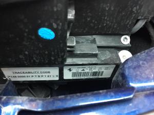

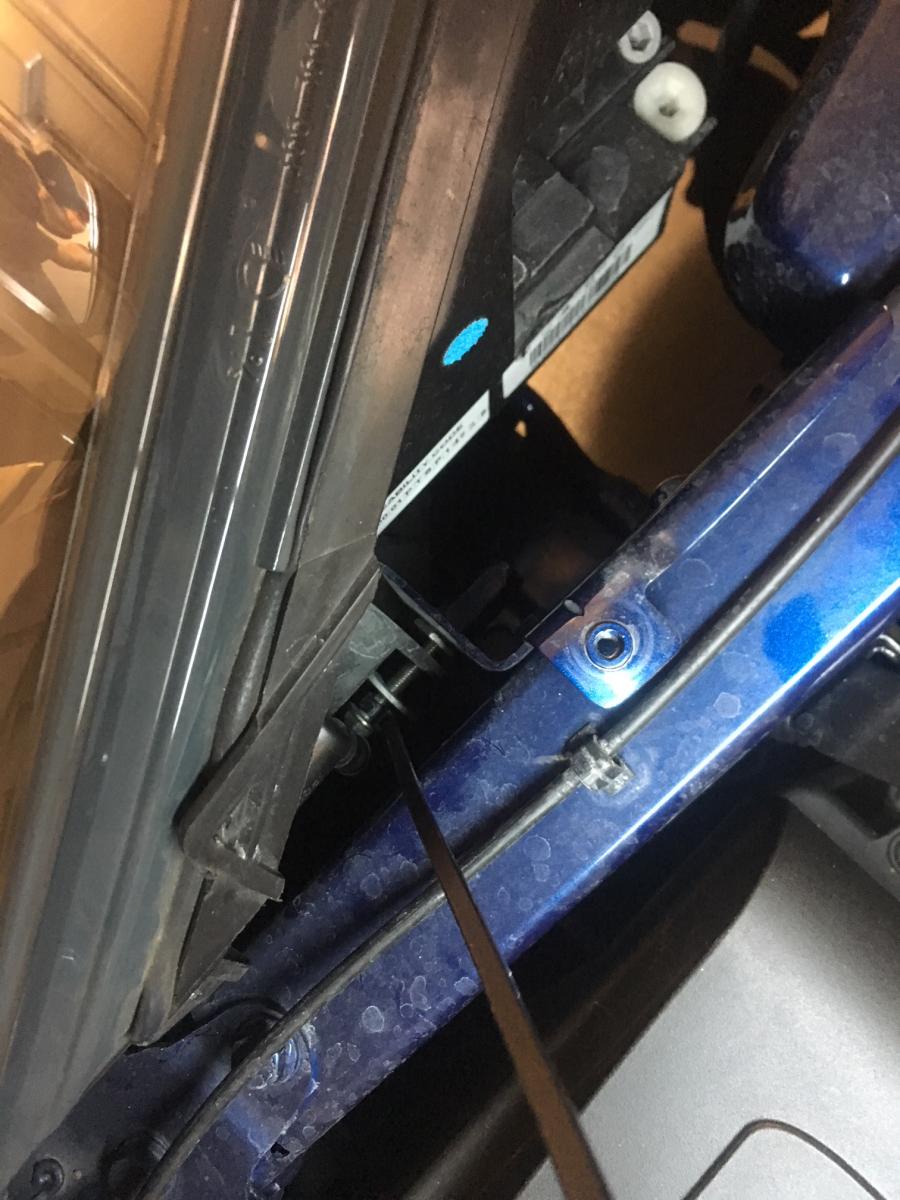

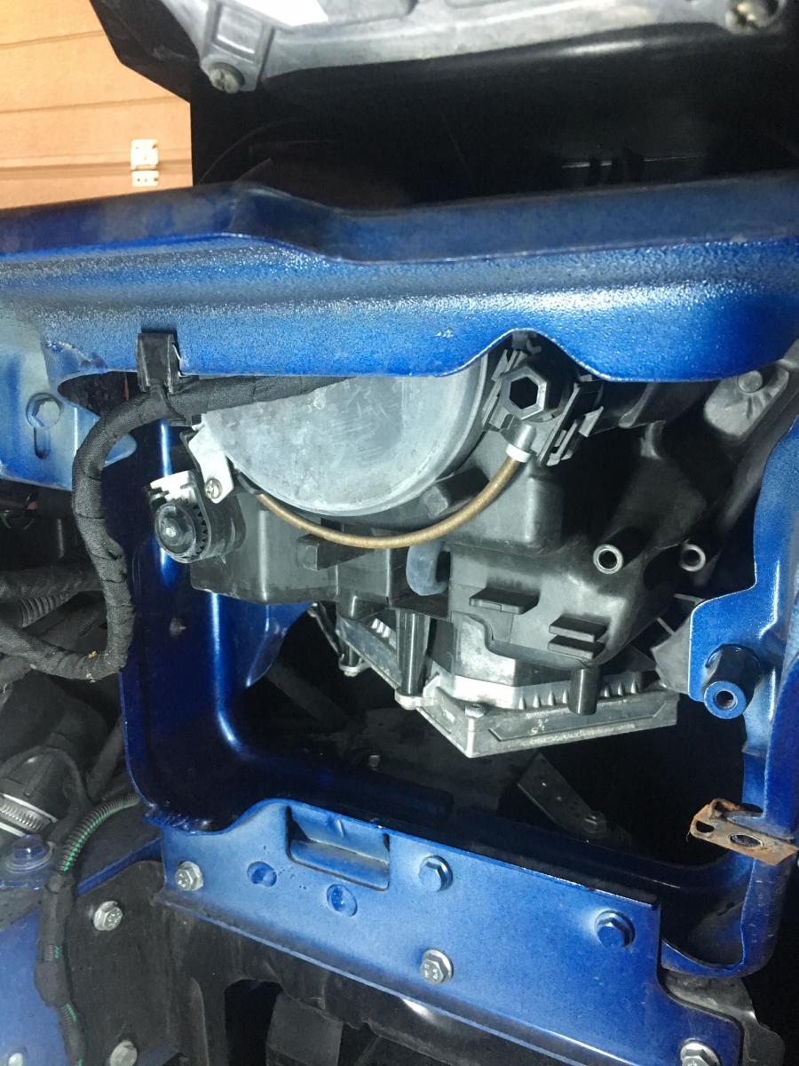

Somit war für mich klar, ab in die Garage um diesen Scheinwerfer auszubauen. Trotz meiner Sorge, dass dies eventuell nicht so einfach sein würde, ging es einigermassen.

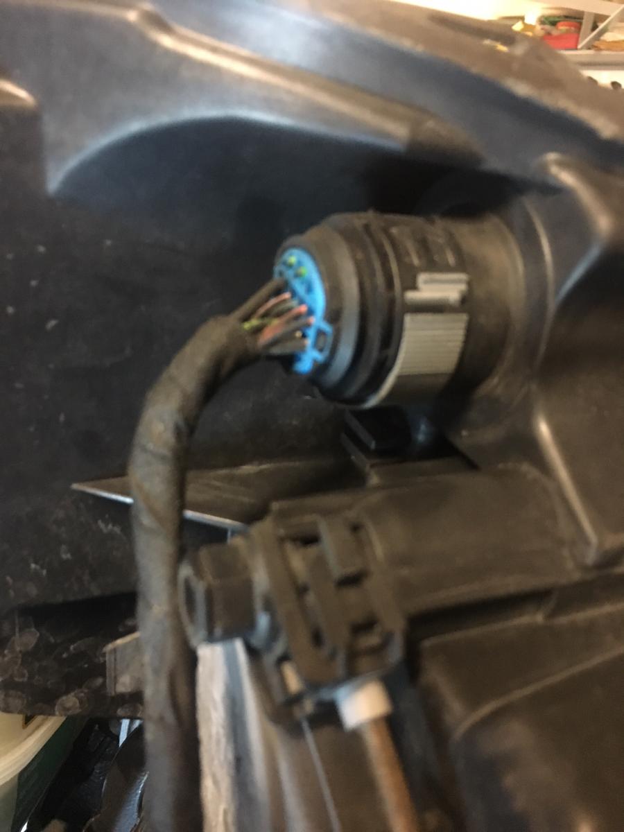

Motoren Abdeckung weg Schrauben, (bei mir war es die rechte Seite) dann kommt man schon zur ersten Befestigungsschraube dazu. Dann das Auto rechts aufbocken, rechtes Rad wegnehmen und Radkasten Verkleidung demontieren. Dann hat man einigermassen Zugang zur zweiten Befestigungsschraube. Die dritte und letzte Schraube ist dann eine kleine Herausforderung. Sie befand sich bei mir rechts vom Scheinwerfer unten gleich neben einer Chassis-Strebe. Erschwerend ist, dass der Spritzwasserschlauch Anschluss gleich daneben montiert ist, den man auch abhängen muss. (Klipp zurück drücken und den Schlauch nach unten stossen). Aufpassen, dass der Klipp nicht verloren geht. Es ist eine elende Fummelei aber es geht. Und ich hatte eben auch keinen Bock darauf, die ganze Front abzumontieren...
--> Ein 10er Knarrenringschlüssel bei der dritten Schraube ist dabei unerlässlich, da man kaum Platz hat! :-(((°

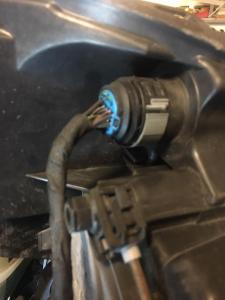

Anschliessend kann man ihn eigentlich gut aus dem Kotflügel ausfahren. Aufpassen sollte man wegen dem Stecker, bei dem natürlich vorher noch die graue Klemme zurückgezogen werden muss um den Stecker rausziehen zu können. (Zündung ausgeschaltet versteht sich von selbst)

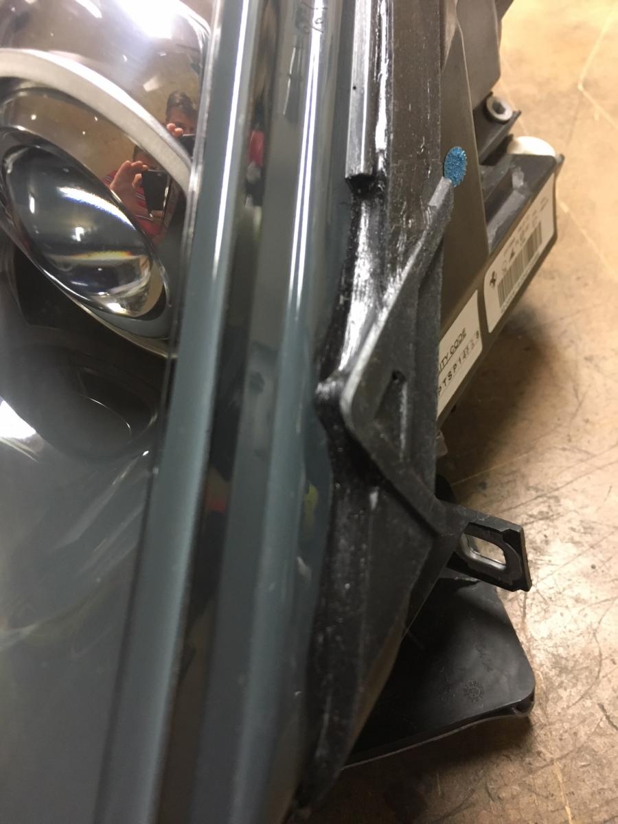

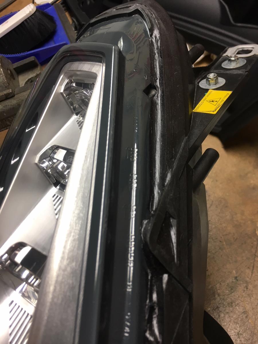

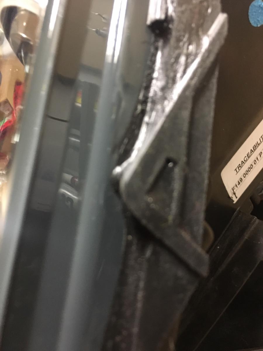

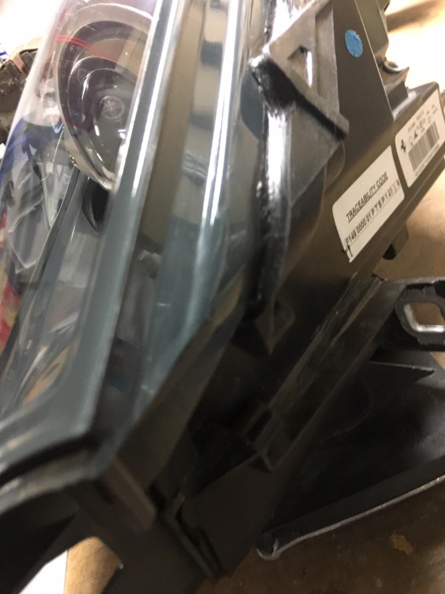

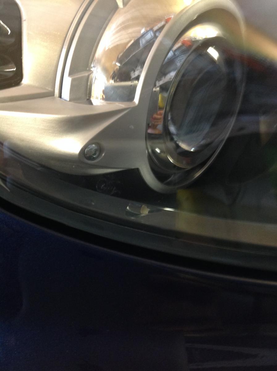

Da ich in der Schweiz wohne ging es bei mir natürlich etwas länger. Aber nach ca. einer Woche hatte ich Ihn wieder zurück bekommen und ich war mit der Reparatur zufrieden. Qualitativ sieht er sehr gut abgedichtet aus. Ich habe ein paar Bilder gemacht, ich hoffe man sieht es einigermassen...
Der Wiedereinbau, in umgekehrter Reihenfolge ging dann eigentlich problemlos und der Scheinwerfer funktioniert einwandfrei.
Falls jemand von euch das auch so machen will und den Scheinwerfer auch per Post zuschicken möchte noch ein Tipp!
Packt ihn "SEHR" gut ein. Bei mir ist beim Transport nach Deutschland die obere Halterung abgebrochen, die ich aber zum Glück selber wieder reparieren konnte.

Wir haben unserem Kunden die Scheinwerfer seines California lackiert und die defekten LED optiken in diesem Zuge repariert. Es waren nahezu alle Optiken gebrochen. Das hat weniger etwas mit thermischer Belastung als mit schwach konstruierten Beinchen der optiken zu tun.
Wir öffnen und verschließen die Scheinwerfer professionell mit Gewährleistung auf dichtheit!
