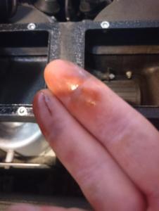

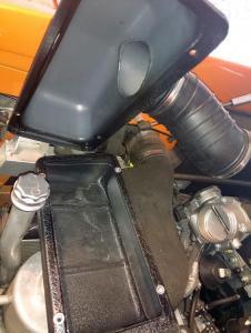

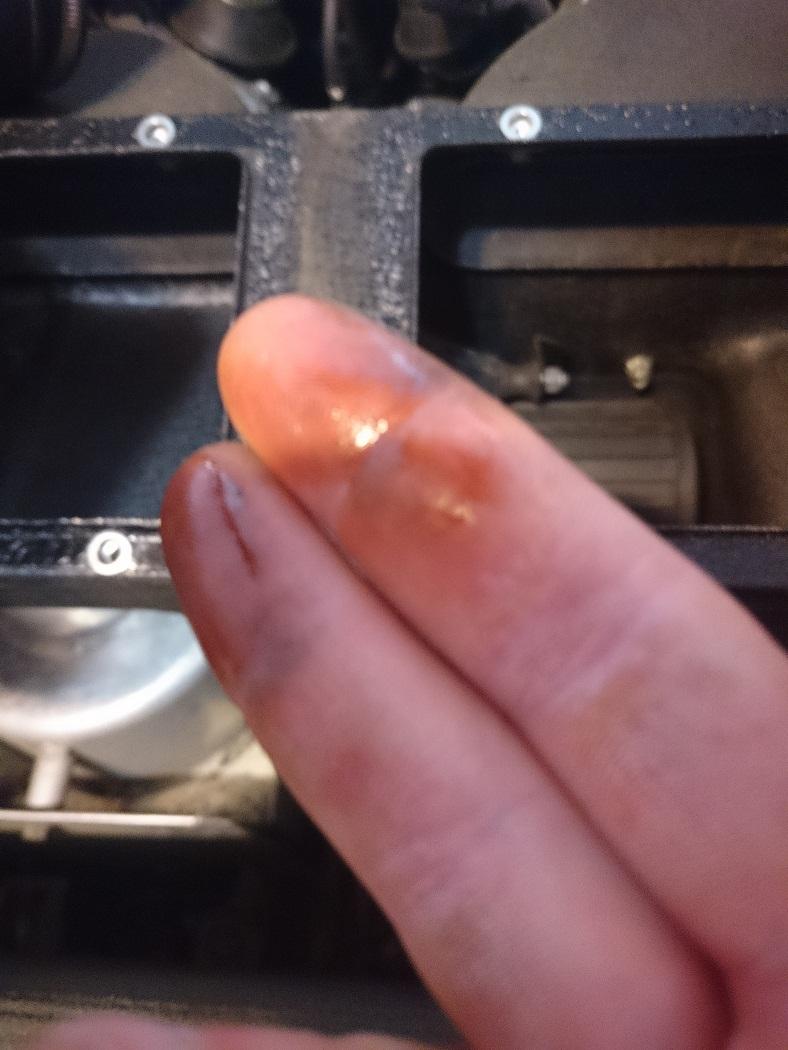

@tollewurst ich habe den Motor natürlich geschohnt beim abwaschen, aber klar-könnte trotzdem hierdurch zu stande gekommen sein. Heute Morgen beim starten hat er die ersten leichten Gasstöße noch etwas nachgeraucht dann war den ganzen Tag gut, auch Leitung fehlt keine. Ihh hab nun bemerkt, dass der Luftfilterkasten zwischen linker und rechter Bank ölfeucht ist, was kürzlich noch nicht so war. Werde heute Abend alles auseinander bauen. Meine Vermutung ist, dass der Schlauch für die Öldampfrückführung was damit zu tun hat. Werde alles reinigen inklusive linker Drosselklappe.....Ich habe irgendwie dass Gefühl
das sich irgendein Haarriss in der linken Bank gebildet hat oder ein Zylinder das Öl nicht mehr hält.
Wird sich die Tage zeigen. Ich stelle später mal Bilder ein..........
Da ich den Teufel nicht an die Wand malen will und noch unsicher bin ob es sich tatsächlich um einen Schaden handelt, werde ich nun alles reinigen, neue K&N Luftfilter einsetzen, die Kurbelgehäuseentlüftung entfernen und an einen OilCatchTank hängen sowie einen Ölwechsel machen. Somit wäre ein erhöhter Ölverbrauch auf die nächsten 200-300 Km genau messbar. (Das Fahrzeug wird ja nicht ständig bewegt)

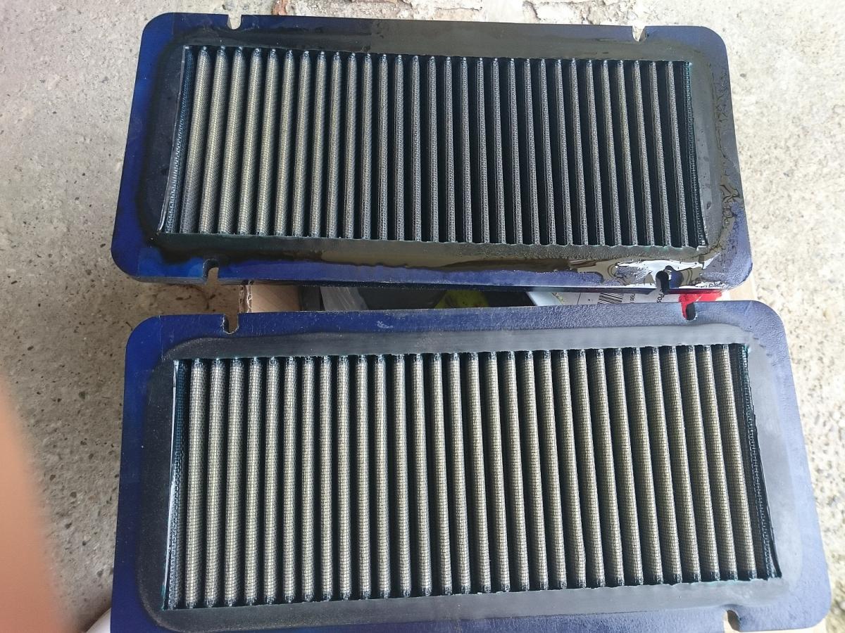

Auf den Bildern ist deutlich das Öl der Linken Bank zu sehen, der Filter ist durchtränkt, die Drosselklappe kpl. unter Öl.
Zu viel Öl eingefüllt?
Hatte mit dem 355er nach Handwäsche etwas ähnliches: beim Abspülen mit dem Schlauch muss trotz Aufpassens Wasser in die Luftöffnungen gekommen sein. Das sitzt dann in den Luftfiltern und wird mit angesaugt. Daraufhin kam viel weisser Rauch aus dem Auspuff. Das hörte nach vielleicht 10km auf. Zusammen mit Deinen Bildern von den öligen Luftfiltern, wäre der Qualm, den Du beschrieben hast, vielleicht zu erklären. Hoffe für Dich, dass es nichts weiter ist

Ich habe das Öl gewechselt und lasse dieses nun nach gefahrenen 400 Km ab, mal sehen ob der Verbrauch in der Norm liegt, dies hoffe ich doch. Nach gereinigter Ansaugbrücke sowie Drosselklappen und Luftilterkasten ist der Rauch nun kpl. weg, Luftfilter habe ich durch K&N ersetzt. Ich hoffe nun, dass der Ölstand passt und ich den Schreck hinter mir lassen kann.
