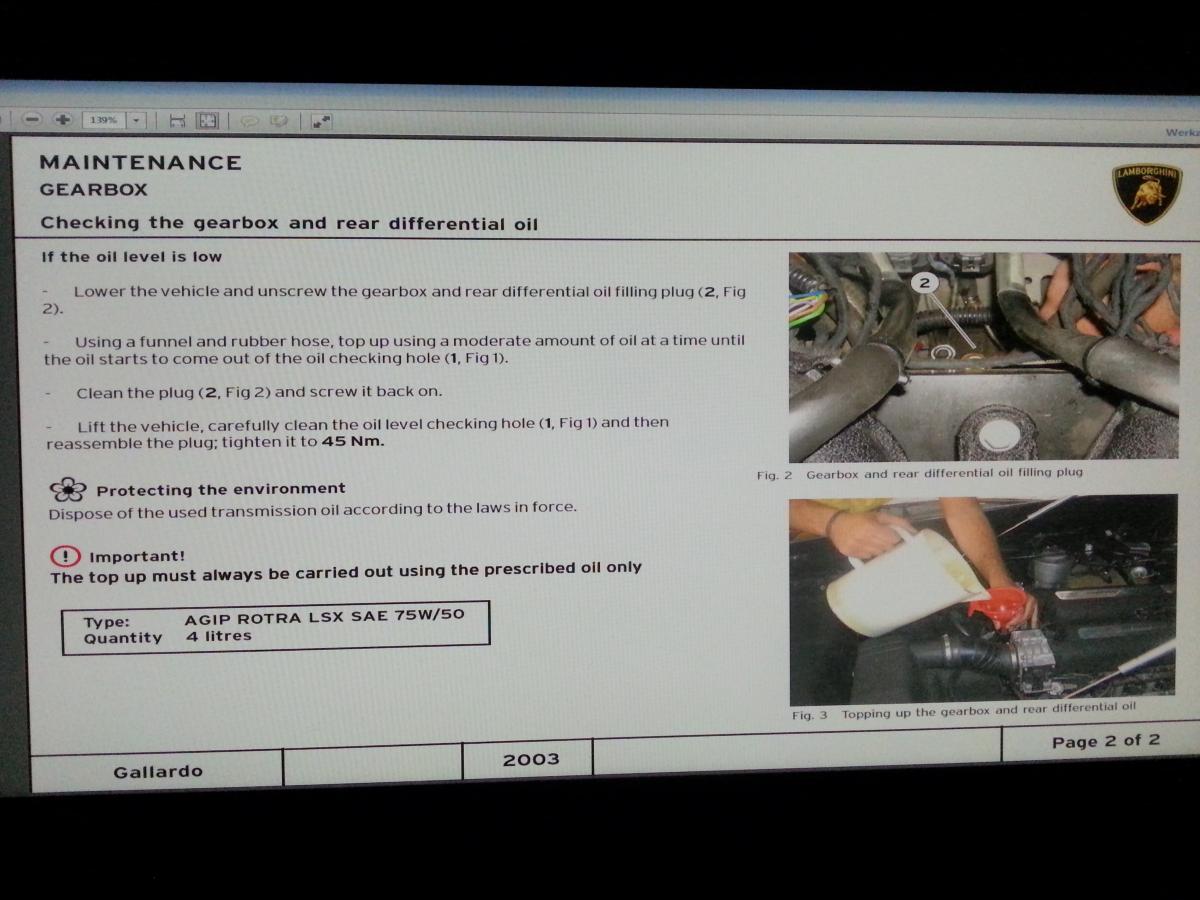

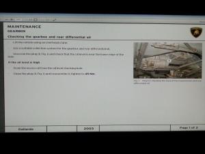

anbei die Anleitung aus dem Lamborghini Service Manual

-Kann mann den Getrieböl stand Kontrollieren wenn ja wo genau?
Antwort: Ja, am Getriebe ist unten rechts eine Überlaufbohrung. Bei Messung sollte das Fahrzeug bzw. dessen Hebehühne sollte penibelst gerade stehen. Da wäre eine Grube von Vorteil.
Zitat
-Welches Getriebe-Öl kann mann zum Ölwechseln nutzen? Bitte mit genaue Bezeichnung wenn möglich das beste.
Antwort: steht im Benutzerhandbuch unter technische Daten (auch die Ölfüllmenge)
Zitat
-Ist es richtig das der Getriebeöl auch als Differentialöl in einem ist?
Antwort: Ja, das ist richtig. Getriebe- und Hinterachsöl sind in einem Ölkreislauf
Auch wenn hier nicht gefragt:
Das Differenzial vorne hat einen eigenen Ölkreislauf (ist denk ich logisch).
Es gibt auch einen Filter (Ölsieb), ganz am Ende des Getriebes, dieses sollte man dann reinigen.
