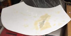

Wo kann man für einen Oldie  eine gewölbte Windschutzscheibe herstellen lassen?
Ich habe bisher keinen Hersteller gefunden.
Das Fahrzeug ist ein VECTOR M12.
Lexan oder Glas? Bei Glas wird es schwierieg 1 zu bekommen. Da muss man min 5 abnehmen und die Kosten für die Heißbiegematritze sind nicht ganz ohne.
Es muss TÜV-fähig sein. Also kommt Lexan nicht infrage.
Schon klar, dass das nicht billig wird.

So, genau wie der Vorredner sagt lässt unser Kunde seine Scheiben bei Pilkington UK fertigen. Die machen auch Kleinserien und Einzelscheiben (die nur auf drängen) aber man darf die Kosten für die Matritzen nicht außen vorlassen.

Danke! sehr interessant, denn ich habe mit Pilkington Deutschland bereits vorletzte Woche telefoniert. Pilkington gehört ja inzwischen den Japanern.
Die Leute in Deutschland sagten mir nach etwas Recherche und späterem Rückruf am nächsten Tag, dass sie generell keine Einzelanfertigungen machen.

Letztens bei wheeler dealer gesehen: In USA gibt es eine Firma die schneidet aus einer Serienscheibe aus ihrem riesen Lager mit gleicher Biegung eine aus. Voraussetzung man hat ein Muster. Vielleicht mal googlen.
