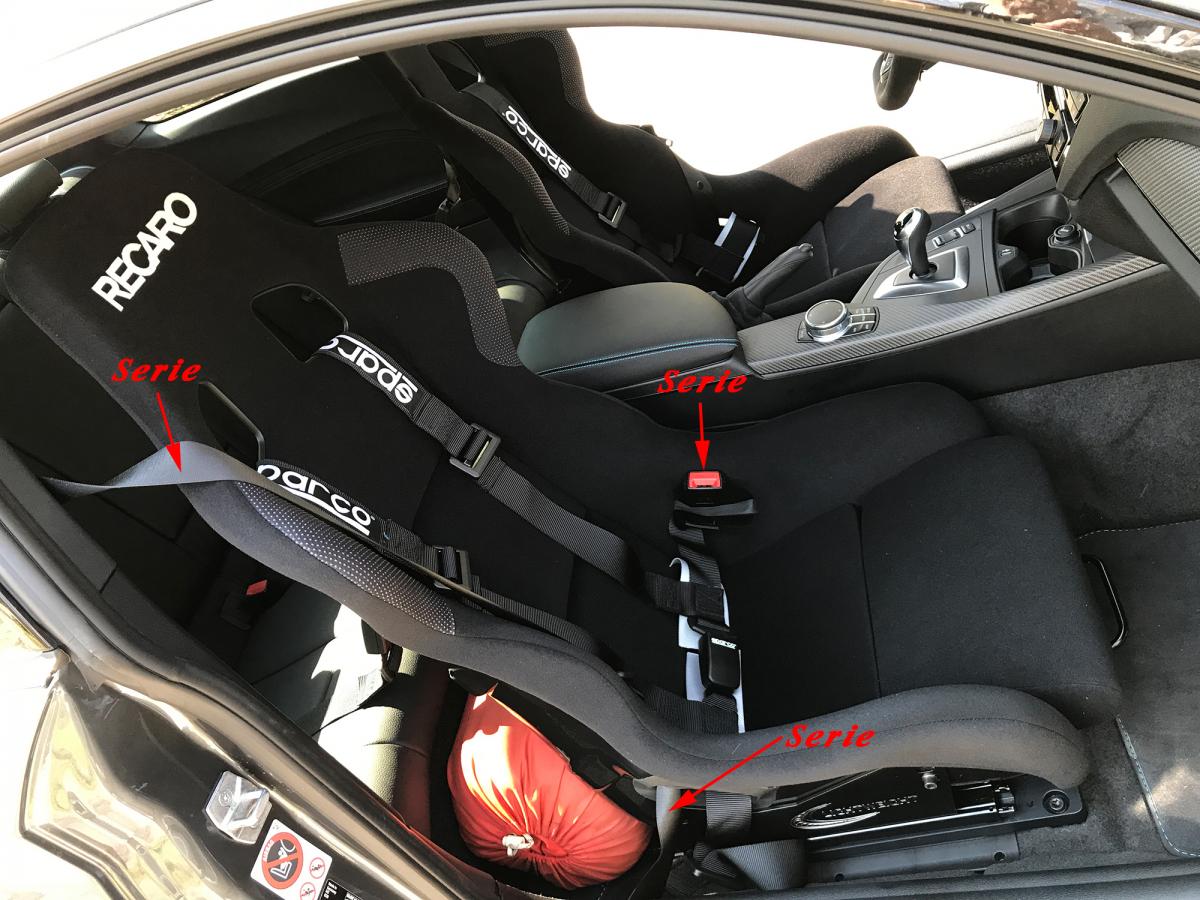

die seriengurte sind drin und die hosenträger - das ist also vollkommen legal
da kommt dann die deutsche spitzfindigkeit in der wortwahl
es steht ja nicht drin, dass ich mich auch mit den seriengurten anzuschnallen habe ... :D
mache ich natürlich für normale fahrten auf den öffentlichen ...
auf einem track ist das etwas anderes und zur not könnte ich mich sogar mit beiden gurten gleichzeitig anschnallen
ich pass schon auf weil
würde drin stehen in verbindung mit sparco dideldudel4punktgurten, dann muss man sich auch immer mit den hosenträgern festbinden und das wäre mehr als lästig - im winter mit pelzmantel ein unding

hier noch ein erklärbild für die "doppelgurtverwendungskonstruktion"

Ok sorry jetzt habe ich es auch verstanden wo wir grade bei Thema sind die Doppellösung mit den Gurten hat ein Freund in seinem gt3 auch das ist mehr als praktisch und erfüllt auf jeden Fall die Alltagstauglichkeit

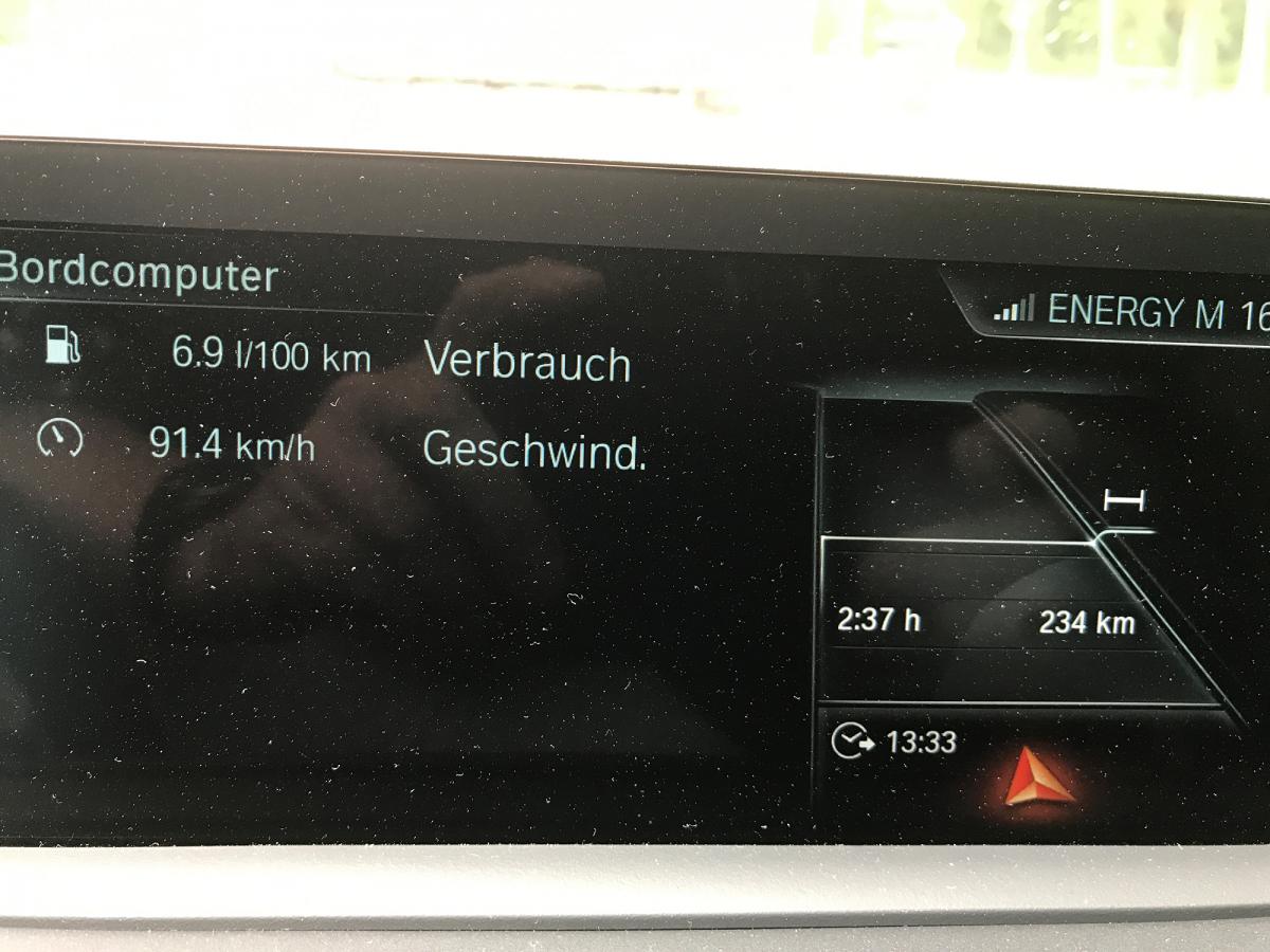

habe mich sozusagen fahren lassen - tempomat bei 100 rein und
der sparsame verbrauch ist tatsächlich reproduzierbar
ja es ist tierisch langweilig jedoch interessant und gut für den kreislauf/blutdruck,
das geschrei um mehrverbrauch gegenüber den herstellerangaben hängt eben doch lediglich vom gasfuss
und der disziplin des fahrers ab ...

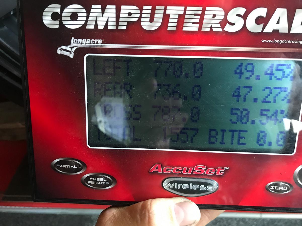

ich zeige wolfgang meine bisher erarbeiteten fahrwerkswerte und er meint ganz trocken:
joogie sag doch gleich, dass du ein fast neutrales auto haben willst – da haben wir uns missverstanden
wenn i holt sag a bissel mitlenken der hinterachs no is des holt für di scho fuizfuil –
sorry i kim hold ausm ralleysport ...
ruckzug va 15mm höher, sturz korrigiert, vorspur korrigiert

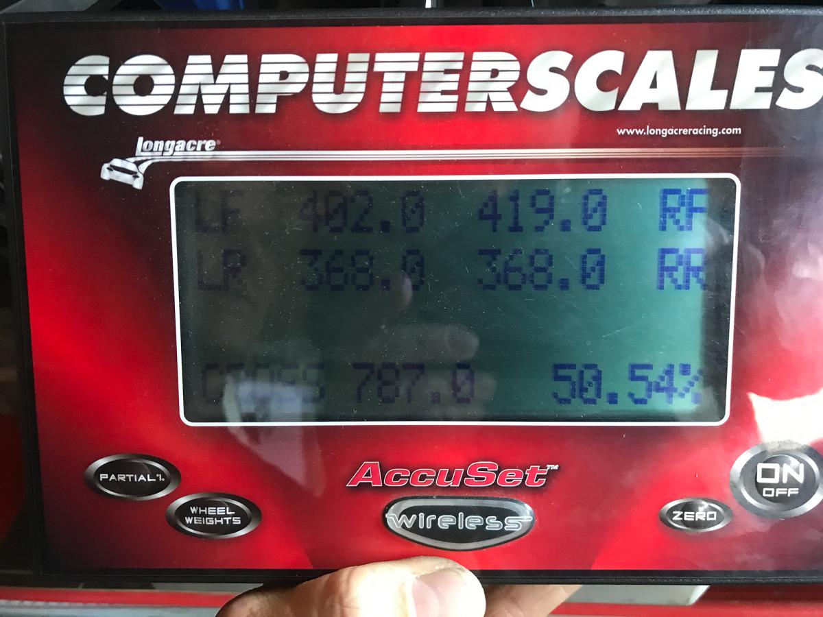

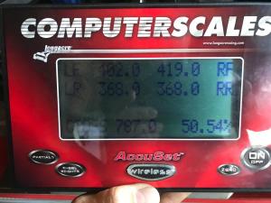

radlastwaagen bemüht -> anzeigen mit überraschend positiven werten
die einzelnen radlasten
gewichtsverteilung leer

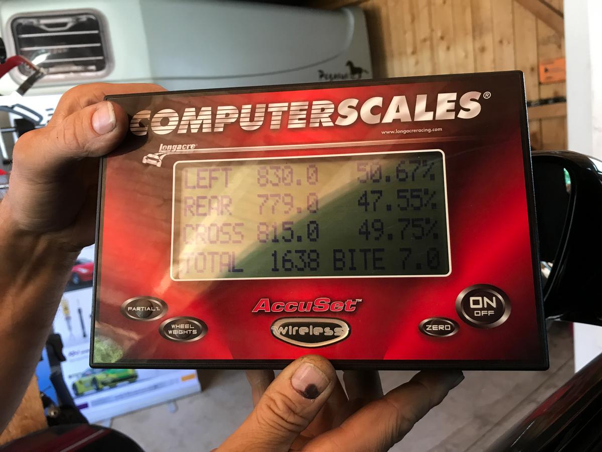

ein traum wir haben den „sweet spot“ des autos getroffen ...
und mit mir als fahrer
-> erklärbär sagt:
moment äh 1638-1557= 81kg upps du musst abnehmen
crossweight mit mir 49,75% rechts 50,25% links
achslastveteilung 52,45% va 47,55% ha
und dies mit fast leerem tank ha perfekt ...

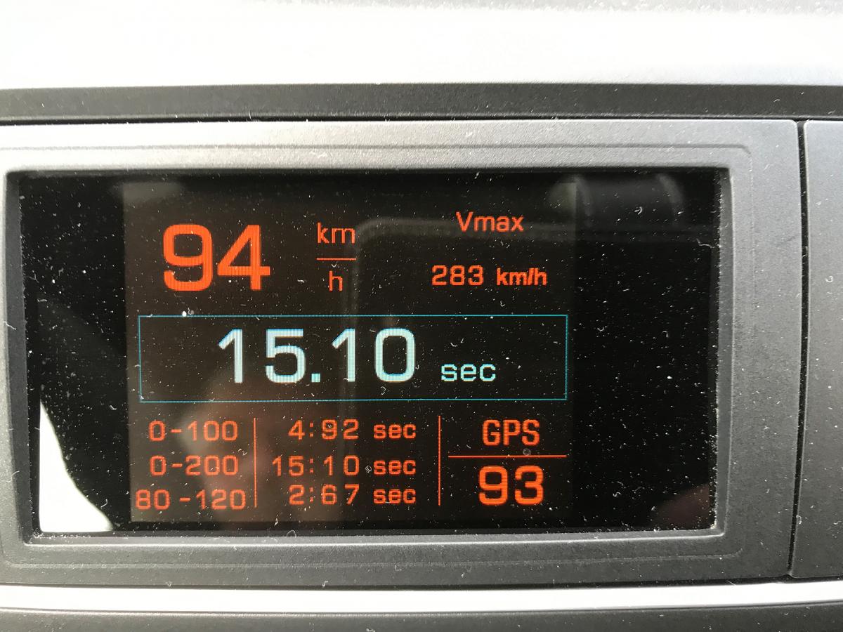

auf der rückfahrt von vilshofen einen ersten beschleunigungstest gemacht:
aussentemperatur 32 grad - klimaanlage auf 19 grad - gebläse stufe 4 von 6 - radio an - licht an - comfort modus
test war auf dem beschleunigungsstreifen aus einem autobahnparkplatz raus auf die bahn
von 0-100 geht mit launchcontrol garantiert in 4 sec
im sport mode hatte ich schon bei etwa gleicher temperatur in 9:45 sec von 100-200
14.0 von 0-200 sind m.e. durchaus drin auch bei den 32 grad at
alle verbraucher aus 0,5-1,0 sec schneller ...
dass die zeit drin ist, zeigt der wert von 80-120 -> 2.67 sec dies ist schon echt nicht schlecht :applaus:
die 283 topspeed sind auch noch nicht das ende - mir ging der platz aus
beachtlich ist, dass das dkg erst bei 280 in den 7ten gang schaltet ...

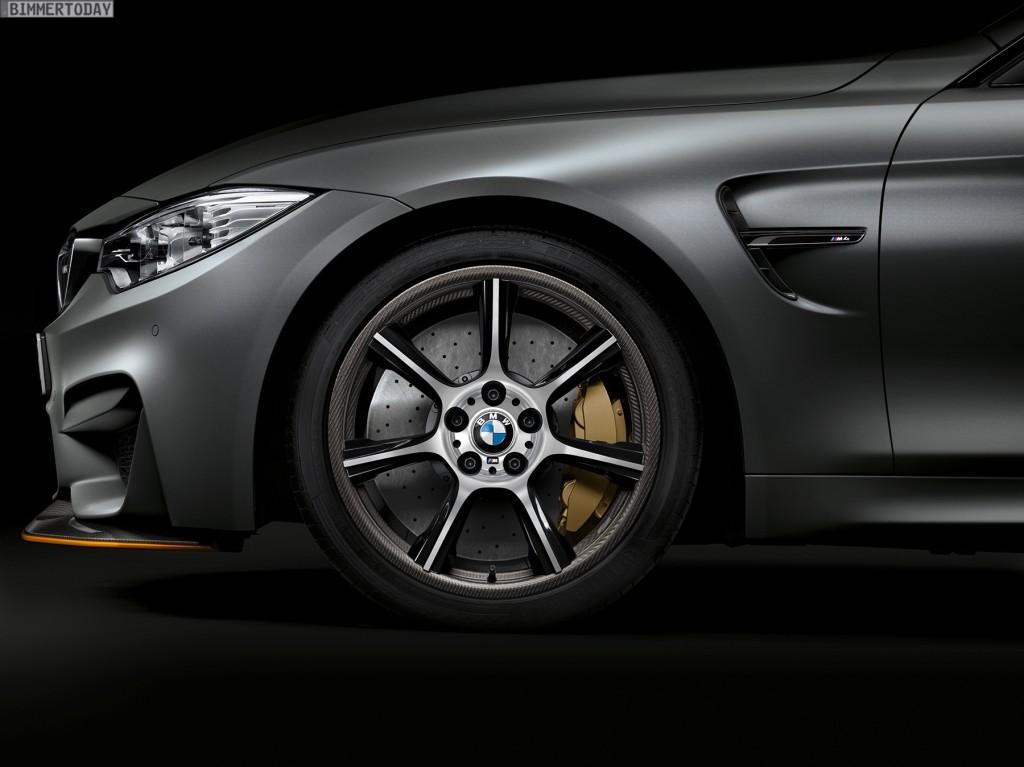

Ich sehe gerade, dass es sogar Carbonfelgen von BMW für den M4 GTS gab :-o

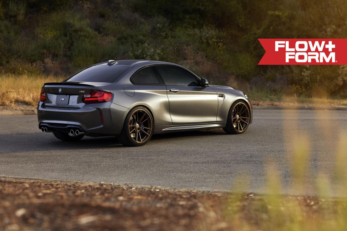

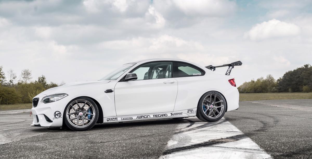

Danke Thorsten ;) Im Programm haben wir so einiges für den M2, im Schmiedebereich ist alles machbar, die Empfehlung wäre aber, wenn man Wert auf Performance legt die leichteste Felge von uns die R101 LW: 7,53 kg auf der VA 9,5x19 und 7,8kg auf der HA 10,5x19 ->
oder es gibt auch was aus dem Gussbereich: die FF04. Genaue Gewichte habe ich von 20" auf der VA 10,7kg und auf der HA 11kg. 19" Variante haben wir noch nicht gewogen, da die Felge bis jetzt für den M2 immer in 20" bestellt worden war, schätze aber VA 9,5-9,8 kg und HA 10,3-10,6kg ->
auf dem Bild ist die 20" Variante...
