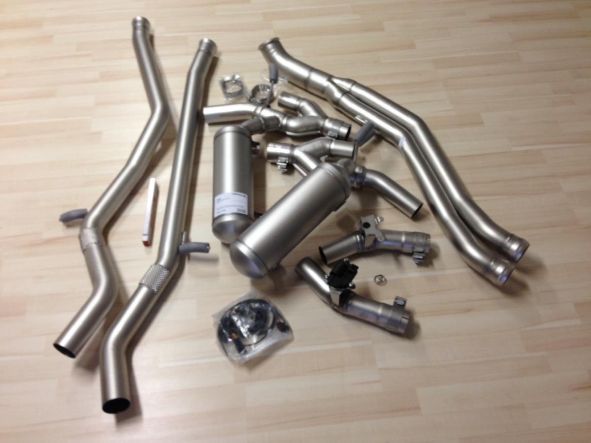

teil 5 der um-/einbauten

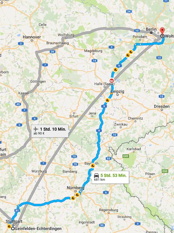

... im keller liegende aga eingeladen ... das war ganz und garnicht in 5 minuten erledigt ...
bis dieser haufen auspuffteile klapperfrei und nirgends scheuernd verzurrt war,
wäre eigentlich eine gute praktische prüfung für einen angehenden verpackungsingeneur gewesen ...
nach gefühlten 2 1/2 std war alles drin und mit der verordneten bewegungsunmöglichkeit des gepäcks dann endlich auch ruhe im gepäckabteil
die strecke nach berlin fuhr ich eigentlich bis dato immer recht gerne und sonntags mit wenig verkehr in knapp über oder unter 5 std
diesmal eine baustelle nach der anderen :dagegen:
die haben die tolle schnurgerade bolzstrecke , wo man es so richtig fliegen lassen kann, verbaustellt und auf 120 km/h teilweise sogar auf 80 km/h heruntergedrosselt – grrrrrrrrrrrrr :default_abgelehnt:
kurz vor dem ziel war dann auch noch in einem kaff die hauptstrasse wegen einem stadtfest geblockt –
das navi hat es dann nicht mehr wirklich geblickt – ich auch nicht :ichbindoof:
jedenfalls wurden aus den letzten 5 km um die 35 weil mich ortsansässige umfeldkundige menschen ab und an in die falsche richtung geschickt haben ...

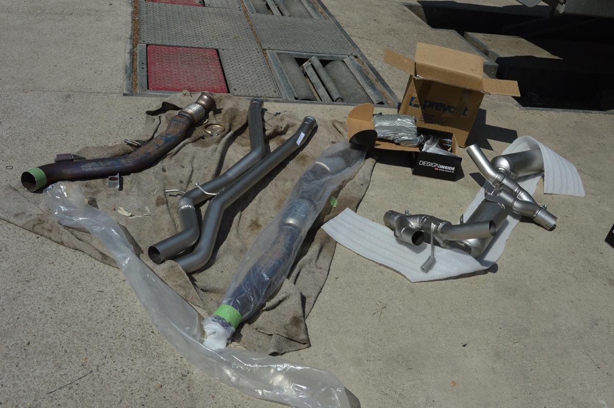

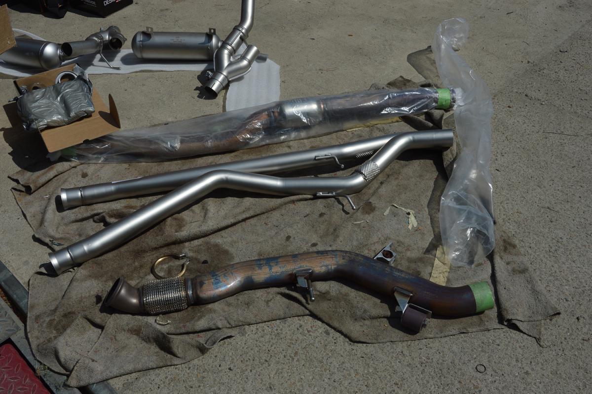

trotzallem bin ich gut angekommen und am nächsten tag wurde der auspufftausch vollzogen ...

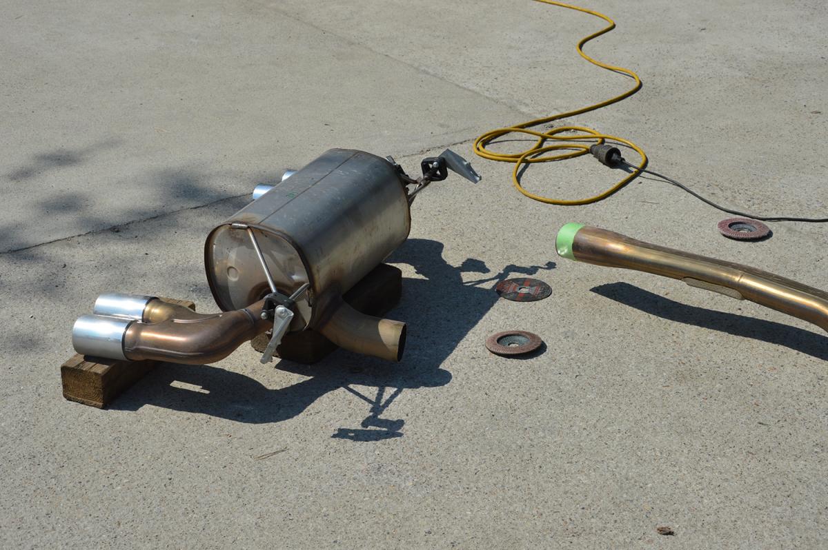

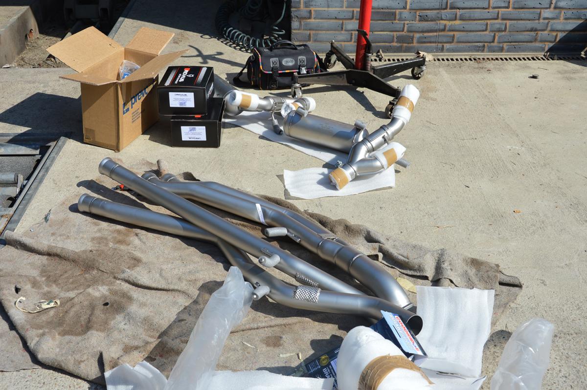

den haufen auspuff ausgeladen und entpackt
aga-serie-cut-0.thumb.jpg.1b321c62ac8b764e0219294d137f0f30.jpgaga-serie-cut-1.thumb.jpg.432be44dfecd718a1c6165bf651b022d.jpgaga-serie-cut-2.thumb.jpg.523392b3a2609923af75ae5b6fb1ad6e.jpg

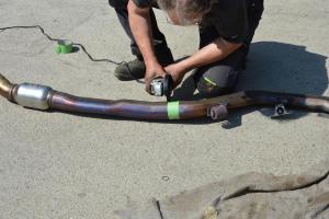

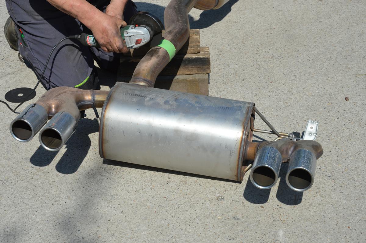

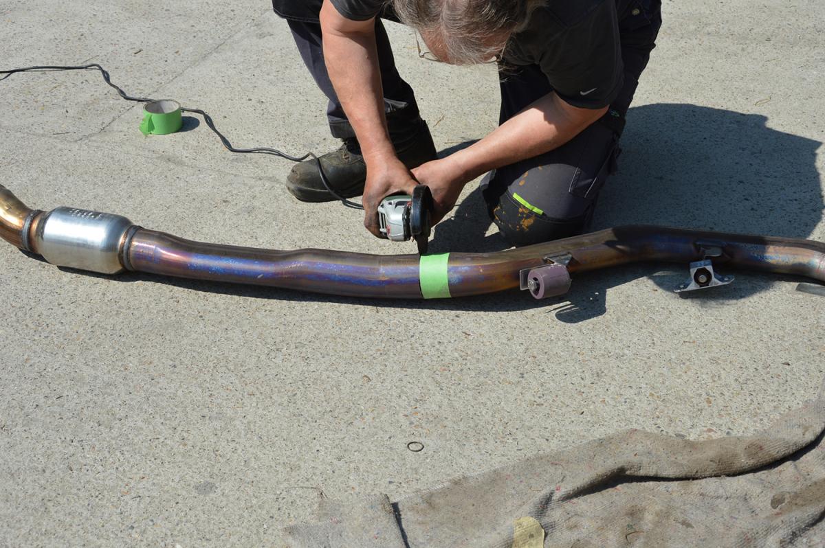

serienauspuff ausgebaut und erstmal in handliche stücke für den rücktransport zerlegt
aga-tausch-6.thumb.jpg.3405c6d11d00da4781feef58a0e8e3ba.jpgaga-tausch-5.thumb.jpg.f7d7c23cb6dc8eab49f004bccbdeb3ae.jpg
und verpackt
aga-tausch-8.thumb.jpg.31ba104f5b29530efa17afde2efa97f9.jpg021-2-aga-einbau-1.thumb.jpg.d4298712c58edf7679425301fb2b40d4.jpgaga-tausch-7.thumb.jpg.6201b0671e803b6addb95c9b2e07ce7d.jpgaga-tausch-3.thumb.jpg.3283086baf67bd9001abd294897787d7.jpg

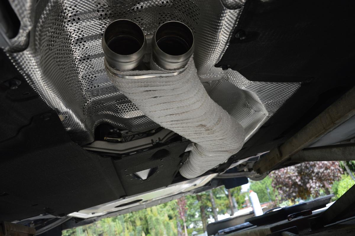

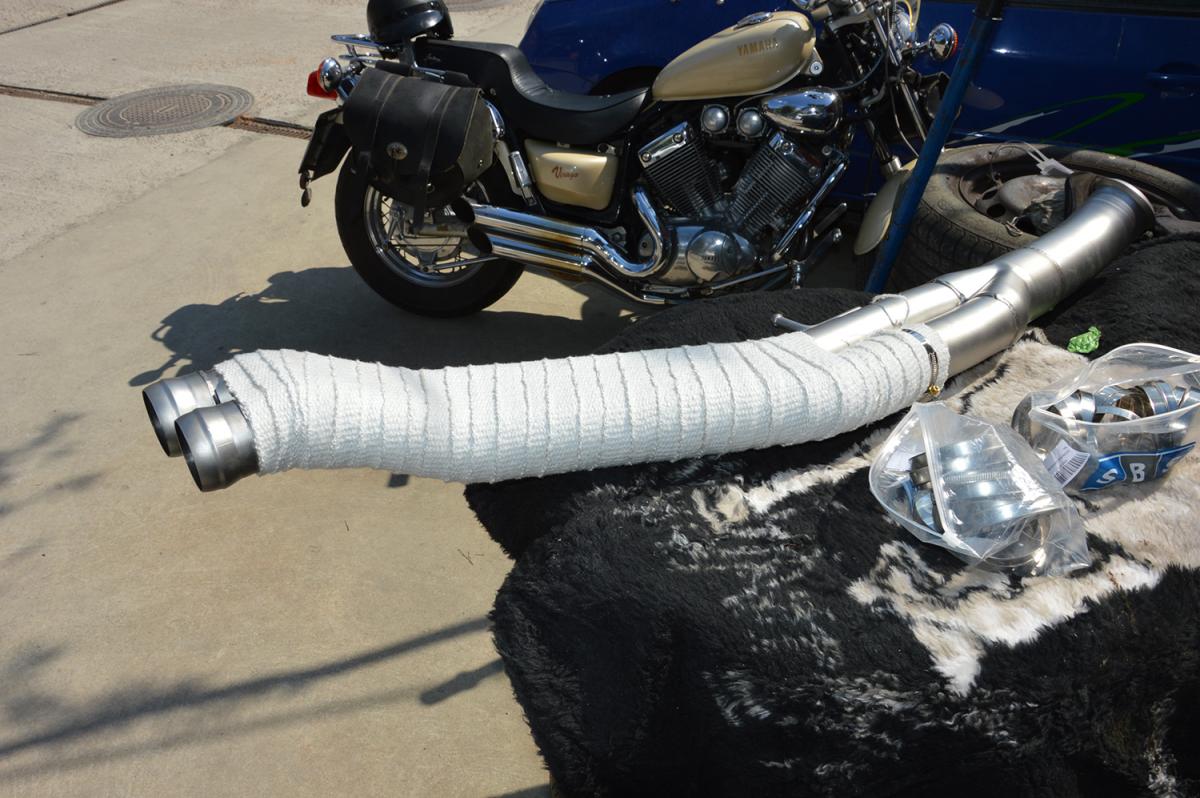

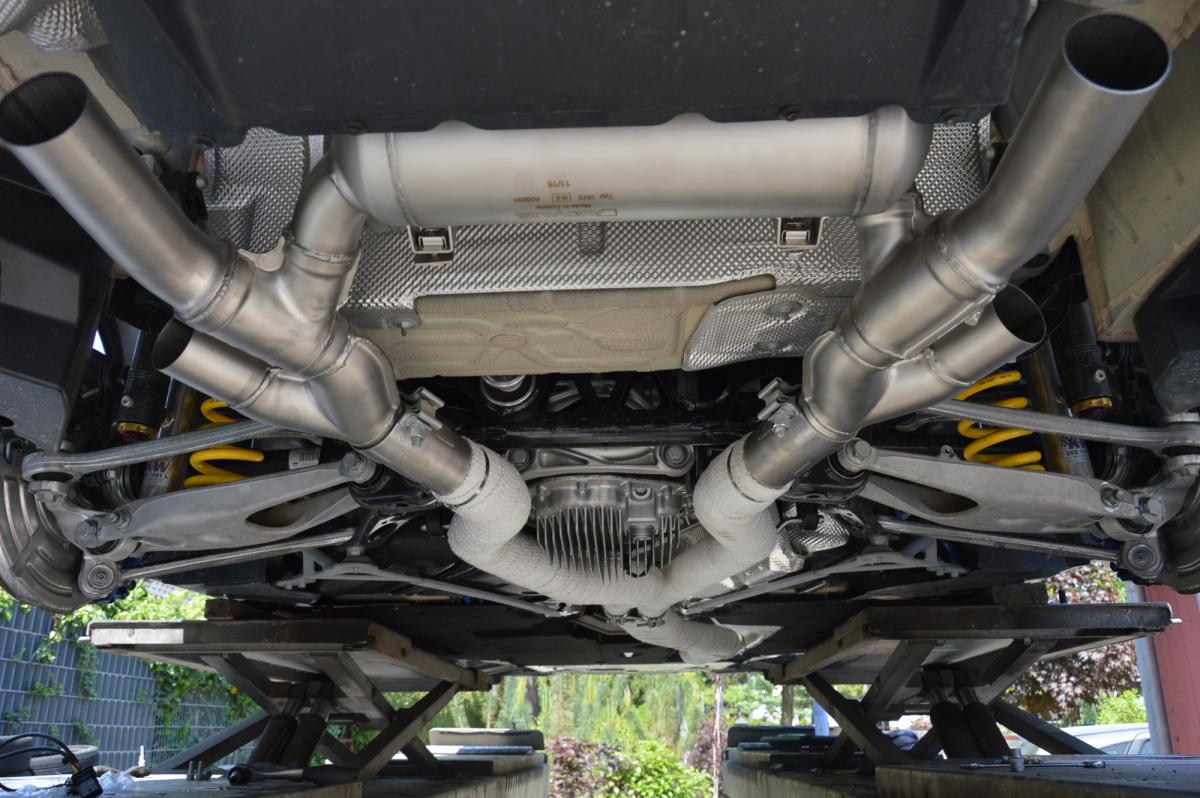

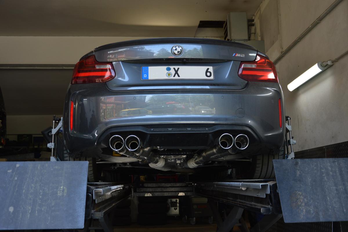

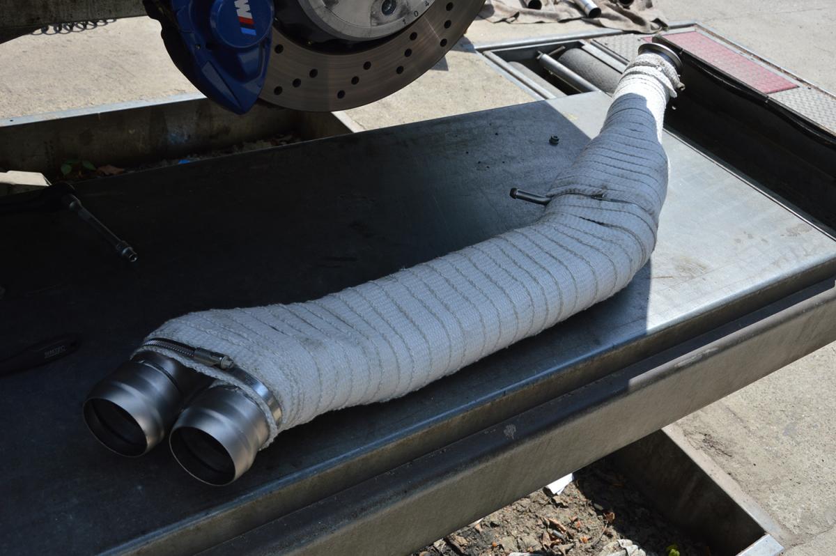

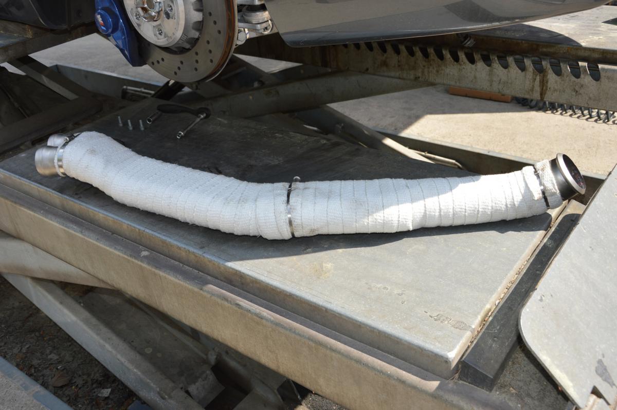

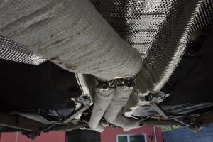

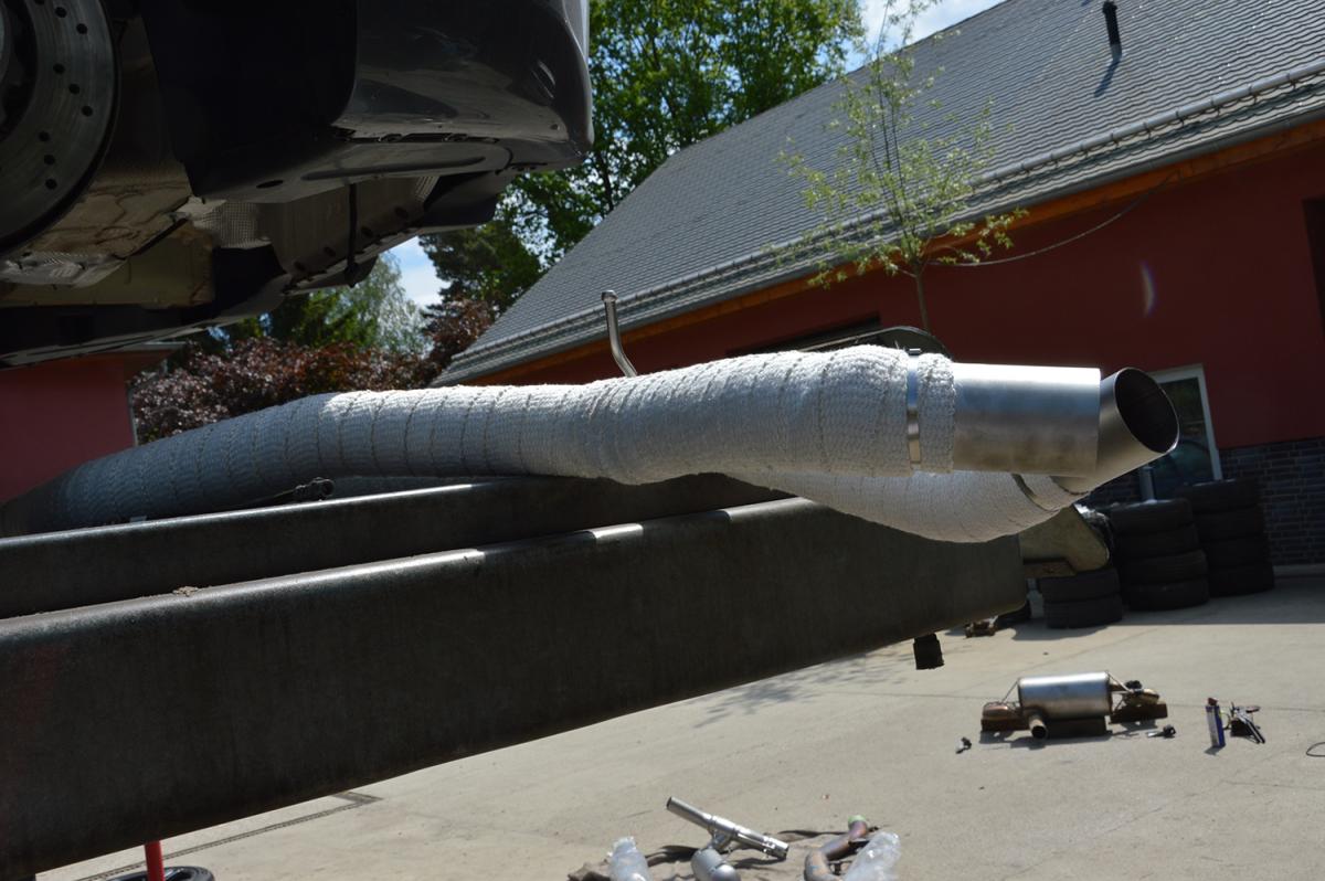

die aga von downpipe bis hinter das differential in hitzeschutzband gepackt ...
aga-tausch-4.thumb.jpg.e1ae5f6c95aae08a47ab7b039b257829.jpgaga-tausch-2.thumb.jpg.9ec6947d05f5439f57291be99978ef76.jpgaga-tausch-1.thumb.jpg.2d5bce51c7b68adc429d54692900b9d2.jpg021-3-aga-einbau-2.thumb.jpg.2d5792ab20075f7395ad4da3adb4ea7e.jpg

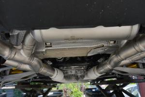

klapperfrei eingebaut ...

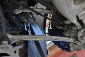

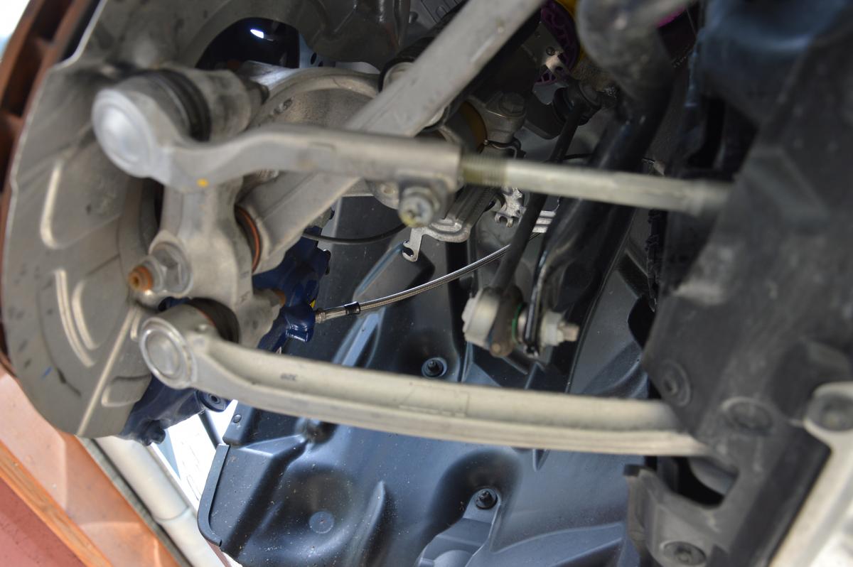

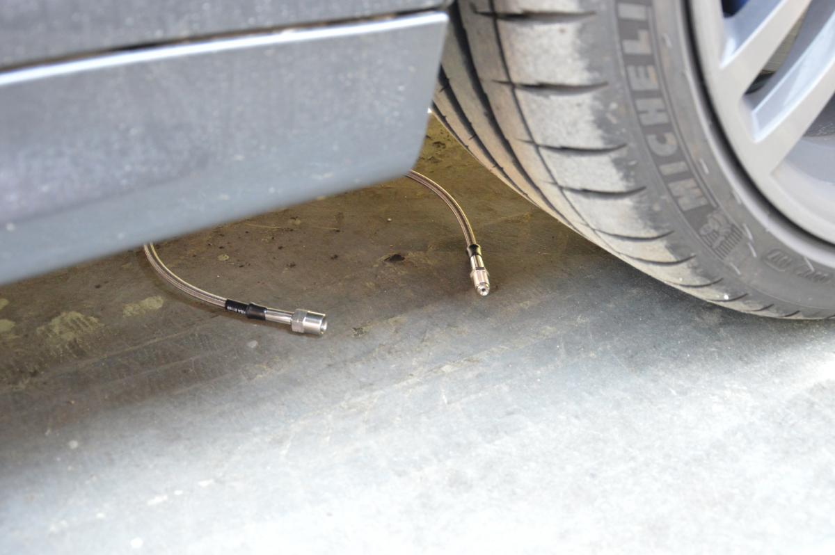

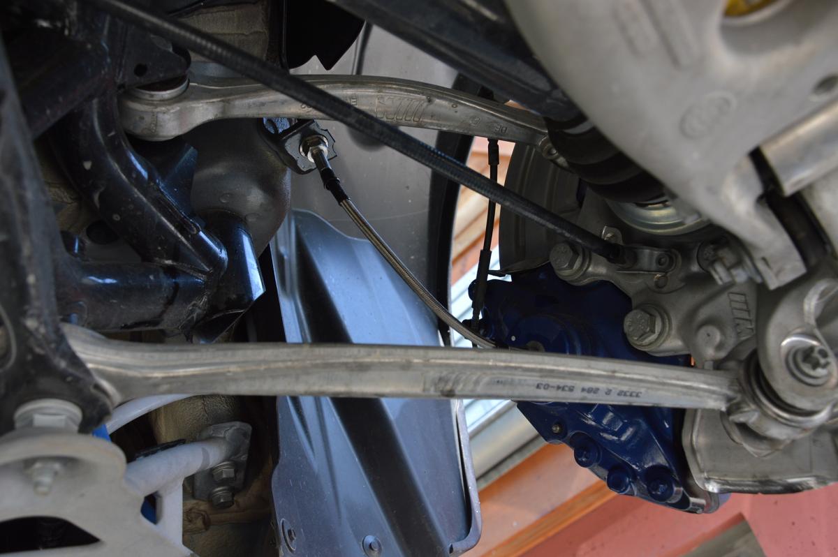

021-1-stahlflex.thumb.jpg.3afb044108c66a3aca6e95de4df0b7dc.jpgDSC_0523.thumb.JPG.826612023ee6911dcef72b24b5ff1f17.JPGDSC_0526.thumb.JPG.92b4a7f4a489a811d0779f9a0aeef35a.JPGDSC_0527.thumb.JPG.fc0c0e657e4984a3bc356fccc2628728.JPG
die gümmidinger gegen stahlflex leitungen getauscht -> die bremsanlage mit besserem saft befüllt

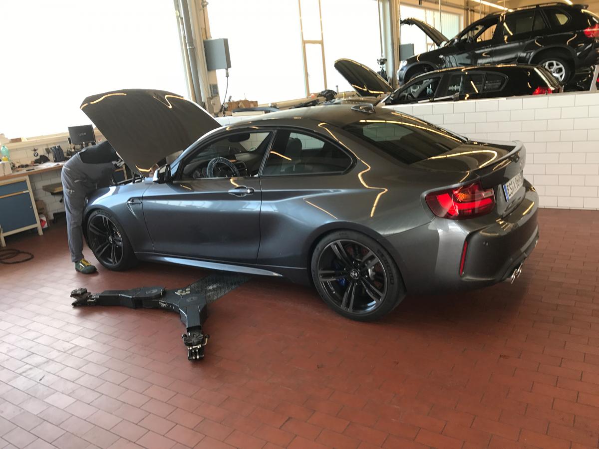

nach dem umbau beim ersten kaltstart
upps oha eieiei ... boa aber hallo ... :applaus:
ob da wohl der prüfer nicht: "nein so nicht" sagt ???
die 18 km von cth zu meinen freunden war dann ...
tja wie soll ich mich ausdrücken – sehr rauchig und stinkig
das hitzeschutzband muss sich einbrennen – normal,
(ca.22 meter von dem zeug verwickelt das gibt ordentlich qualm)
aber das wissen die anderen leute, die mich qualmend an einer ampel stehen sehen, ja nicht
ein autofahrer, der hinter mir an einer ampel stand, kam sogar liebenswürdigerweise mit seinem feuerlöscher an ...

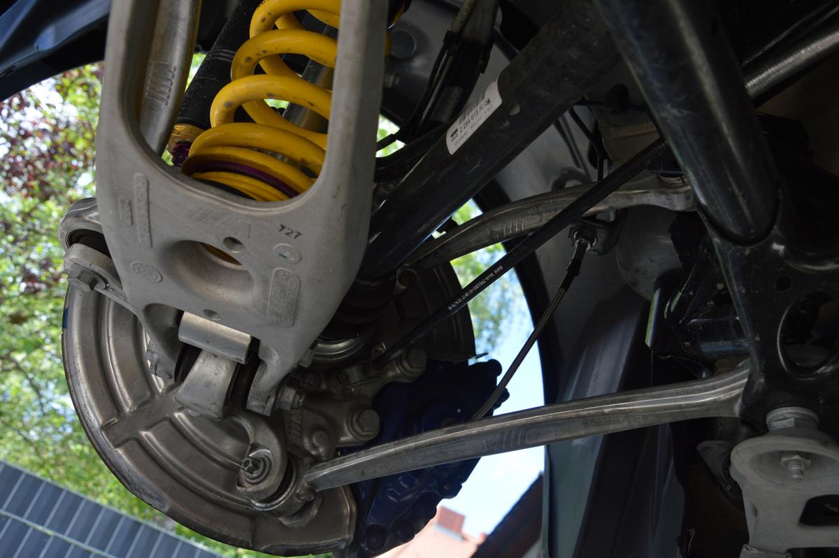

-> 3. besseres fahrwerk – serie gegen kw clubsport 3 way getauscht – erledigt

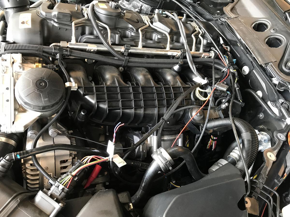

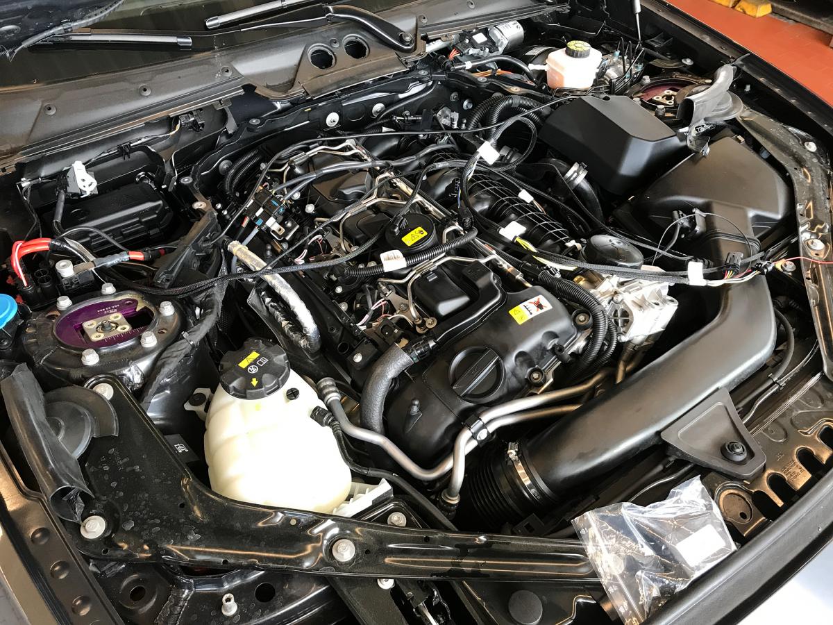

dann wurde wieder gebastelt:

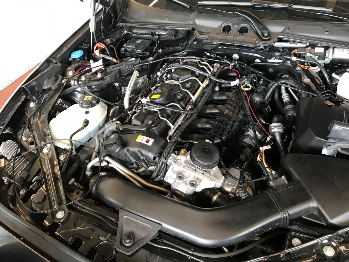

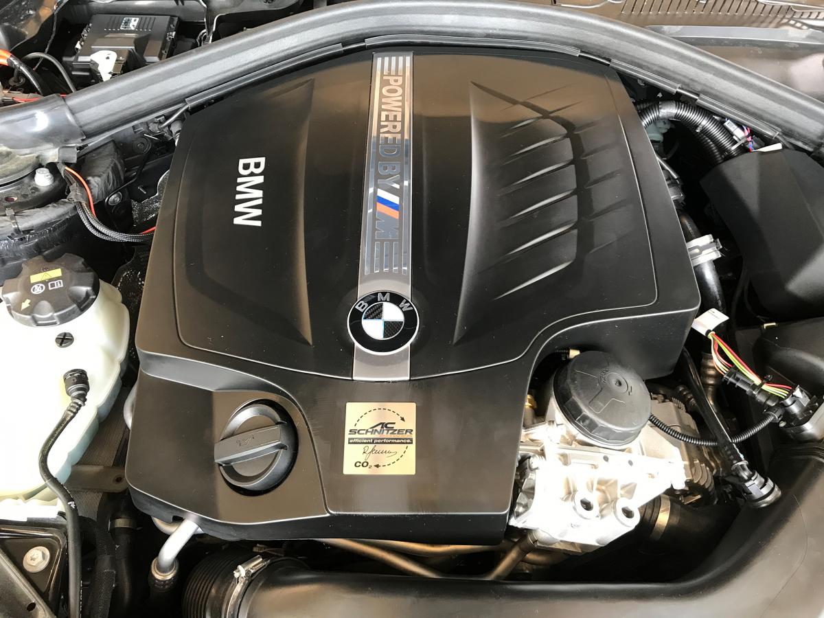

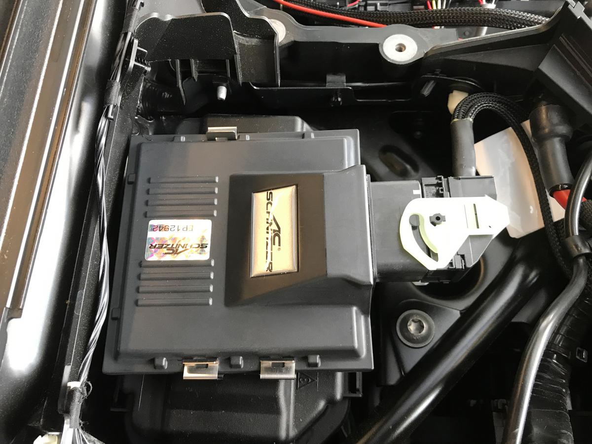

acs-a.thumb.jpg.39e19a78666ee6e1515ef3a2cd61b736.jpgacs-b.thumb.jpg.b42513833a1e80c7b2095fd1c4cf359d.jpgacs-c.thumb.jpg.d4ebcd12ddbd3eafb4a9edd2fd1b2529.jpgacs-d.thumb.jpg.9ce46e70d5c3125308cd755eeee37ec8.jpgacs-e.thumb.jpg.5ae29edf1be2da1d9a58dbb7715dc0d5.jpgacs-f.thumb.jpg.36d2e89587af3d4a968beb38e5c1bf35.jpg
kabel durchgeschnitten, verlängert, von hier nach da und dort und wieder zurück - nach anleitung
box rein - stecker drauf - start - läuft - tadaaa
023-ac-schnitzerbox-2.thumb.jpg.36d27a4a5d9b9b0bcaf9f38fd0a237df.jpgacs-z.thumb.jpg.4b926a4866cce60b423194dafde7670f.jpg
"schnitzel tuning" vollbracht
