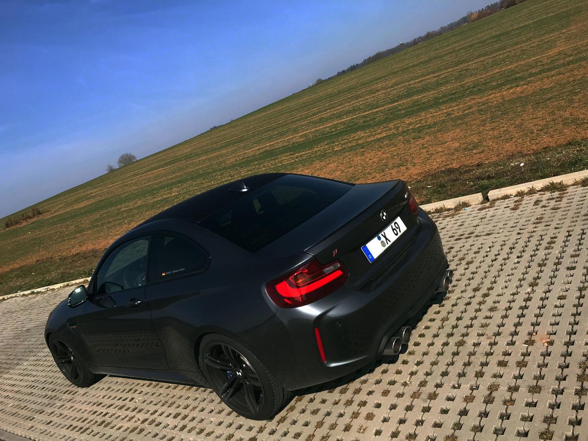

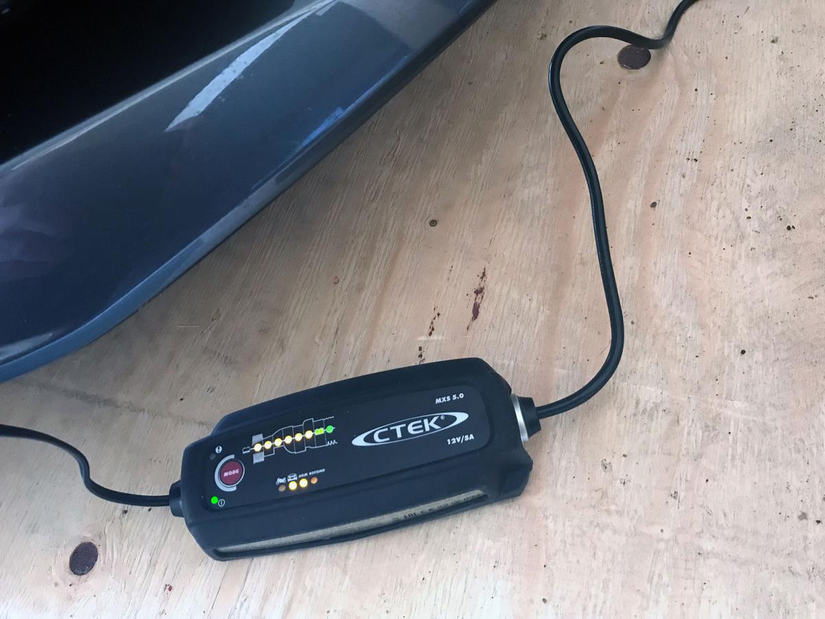

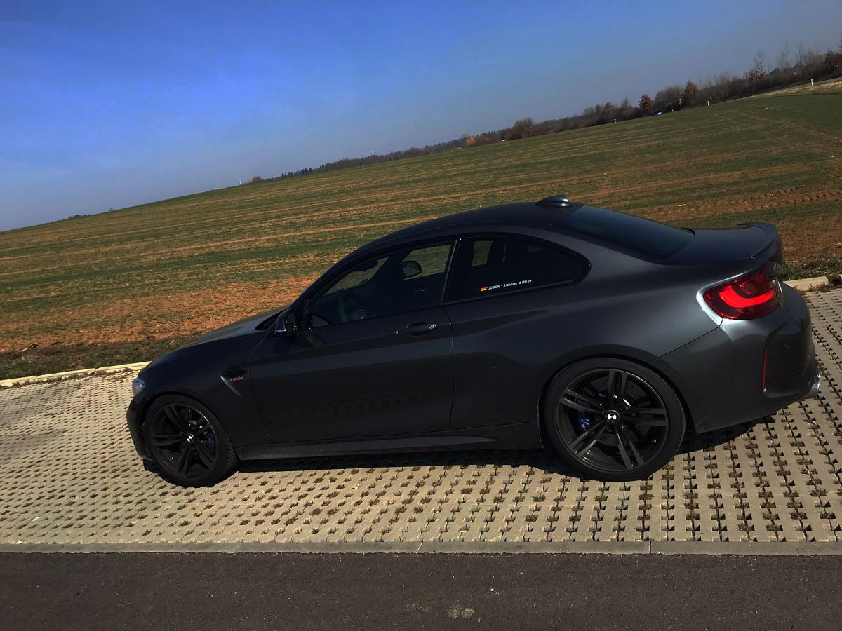

so nun mal wieder eine "meldung":
am 24.03.2018 besuch auf der j3 intensivstation ...
alle vitalwerte im grünen bereich ...
25.03.2018 wetter exzellent ... also dem j3 auslauf ermöglicht ...
IMG_1646.thumb.JPG.c1ffcb4326e27ff34185c35c3acd5f1f.JPGIMG_1647.thumb.JPG.5f0f23e2923a3c996455cfa599bdf164.JPG
demnächst ist dann saison 2018 eröffnet ...
