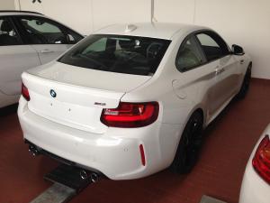

dann die qual mit der farbe:
594438eda64db_001m2weiss.thumb.JPG.823518d028c2c1fa9a7d4afbb657593f.JPG594439016381a_002m2lbb.thumb.JPG.9802426c77b1bfeaa01836e3102641f1.JPG594439166b70d_003m2schwarz.thumb.JPG.fd04764580ee3b4bd03978e02ed76d35.JPG

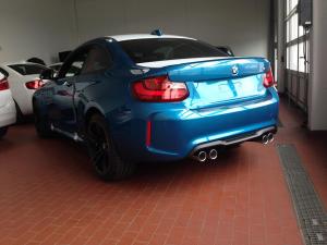

weiss (hatte ich schon öfter) - blau (garnicht meine farbe) - schwarz (hatte ich überwiegend) alles aus der nähe betrachtet und ich mehr als unentschlossen
da fällt mein blick auf diesen m6
oki doki - ich mach jetzt mal in mineralgraumetallic

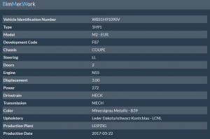

22.11.2016 änderungen ausstattung
22.03.2017 produktion
23.03.2017 endkontrolle

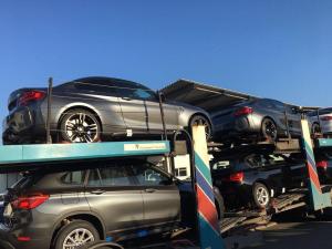

27.03.2017 beim händler angekommen
links hinten oben -> meiner !!!

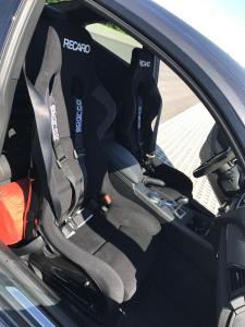

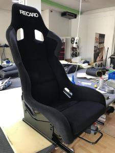

was die m gmbh als „sportsitze“ im m 2 verbaut, tja wie soll ich mich ausdrücken?
ok. kurz und schmerzlos – das geht garnicht! sind die gleichen „sportsitze“ wie im dem x1!
(das hatte ich schon beim ersten probesitzen in dem blauen m 2 feststellen müssen)
bei höheren kurvengeschwindigkeiten dient das lenkrad plötzlich dazu,
sich festzuhalten, da in diesen „sportsitzen“ aber absolut 0,0 schulterhalt vorhanden ist.
bin also 2000km auf für mich minderwertigem gestühl gefahren.
da war natürlich auch eine fahrt zu meinem favorisierten sitzhersteller (könig) dabei.
leider keine sitze für den bmw m 2 – auch die konkurrenz von könig ist in meiner näheren umgebung.
bei recaro vorbeigeschaut, da gibt es aber nur den pole position mit abe – und der ist im schulterbereich
genauso bescheiden unterstützend gebaut, wie die so genannten „sportsitze“.

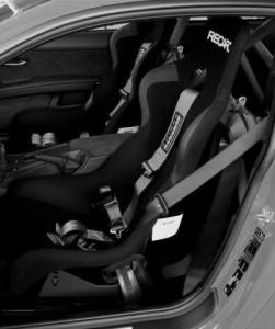

bmw hat aber autos mit gescheiten sitzen wie z.b. m 4, m 4 gts …
und da war doch auch noch der m 3 gts … mit recaro spg xl fia homologisierten rennschalen
tuner gefunden, der die einbaut und abnehmen lassen kann …
von der bestellung jan 17 bis zur lieferung und dem dann erst möglichen einbau vergingen 4 ½ monate
recaro hat es eben nicht mehr nötig … und mmn auch kein echtes interesse …
geile sitze aber upps ganz vergessen nicht beachtet
fia homologisierte rennnschalen sind für rennfahrer
rennfahrer haben helm auf – die brauchen keine gepolsterte nackenstütze!

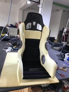

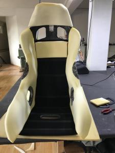

verflixt verflixt – sattler suchen – recarositzsanierer sozusagen auch um die ecke gefunden und den
mangel der polsterung im kopfbereich und auch gleich die mangelhafte lordosenstütze beseitigt.
5945656b88bf6_018sitzeplostern1.thumb.JPG.09f2361f8915c05b297e40f66255f341.JPG59456584d2e46_019sitzeplostern2.thumb.JPG.404e0e3438dfcb90128abab02648f5eb.JPG5945659dd9f5c_020sitzeplostern3.thumb.JPG.98cb5018832c97c7199095eb738677a4.JPG

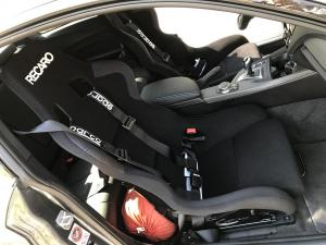

auf der rückfahrt vom sitzeinbau (nach der einfahrinspektion darf man ja dann auch richtig gas geben)

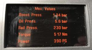

mal auf dem awron die leistungsdaten angeschaut …
@planktom – muss keinen serien m 2 fahren … reicht zu diesem zeitpunkt was da kommt …
" da spritzt es genug" :-))!
rücksprache mit den awronproggern - die werte kommen aus dem steuergerät sind sozusagen amtlich!

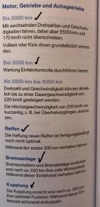

bis zur vorgeschriebenen einfahrinspektion darf/kann/sollte/muss man sich zurückhalten (siehe bild):
→ 300 km – reifen äh ja is klar?! - aber o.k.
→ 500 km – bremsen nee einbremsen ist besser, wenn man weiss wie und genug platz findet – o.k.
→ 500 km – kupplung?! naja das dkg wird schon wissen was es macht - o.k.

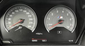

→ 2000 km – o.k. hab ich gemacht
→ 2003 km – o.k. erledigt

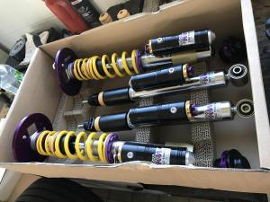

gottseidank hatte ich ja schon bei wolfgang weber im feb 17 ein fahrwerk geordert

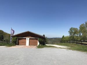

aber vilshofen hat einen mc und eine tanke für die organisation eines sixpack

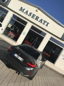

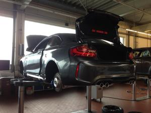

24.4.2017 7:52
beim autohaus blöchl für den fahrwerkseinbau pünktlich aufgeschlagen
(da steht maserati drauf ist aber viel ferrari drin)
das kw clubsportfahrwerk lag schon bereit
die 18 km vom blöchl bis zum wolfgang mit einem gruseligen fahrverhalten geschafft
da wolfgang in sachen fahrwerk als guru bekannt ist, habe ich dem meister das setup überlassen
und nicht bedacht, dass seine frage: „darf die hinterachse mitlenken?“
und meine antwort: „ja etwas aber nicht viel“
2 völlig verschiedene ergebnisse bedeuten könnten.

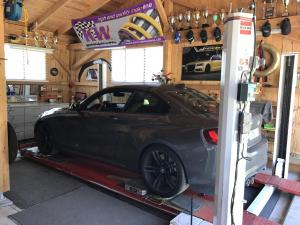

termin beim achsvermesser brachte es an den tag ...
das fahrzeug hatte sich auf der doch schnelllen rückfahrt von wolfgang zu mir aber sowas von verstellt .. (gesetzt?)
die notierten setupwerte von wolfgang kamen mir etwas „spanisch“ vor
das einstellen habe ich abgebrochen (erstmal die werte überprüfen)
ob da beim aufschreiben was verwechselt wurde, konnte aufgrund der komplett anderen werte nicht mehr nachvollzogen werden
habe mir die orginal bmw setupwerte für das performance fahrwerk schicken lassen -
diese einstellwerte sind auch nicht das, was ich so aus meiner bisherigen erfahrung heraus einstellen würde
über 5 ecken habe ich mir dann die setupwerte des pressefahrzeugs besorgt, welches auf der nordschleife getestet wurde ...
aha klarer beschiss gegenüber den ausgelieferten serienfahrzeugen aber die richtung war für mich vollkommen nachvollziehbar
also die pressewerte einstellen lassen, zugstufen weicher, druckstufen low und high auch weicher,
luftdruck wieder so, wie es für mich aufgrund des fahrverhaltens sinn macht
schon viel besser ... so komm ich wesentlich sicherer zu meinem nächsten termin
die auf lager bei mir im keller liegende aga eingeladen und für den einbau zu cth nach berlin ...
fortsetzung folgt
