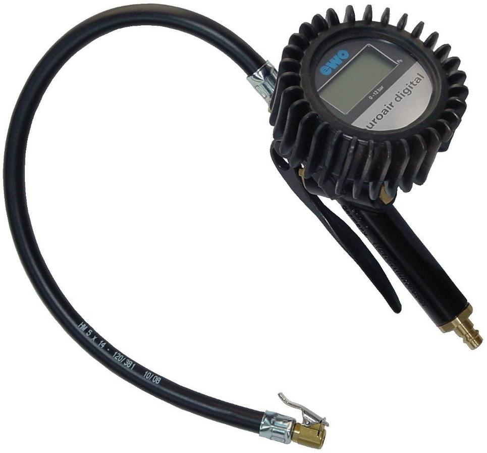

zur messung in der häuslichen garage verwende ich dieses teil
(digital, geeicht 2 stellen hinter dem komma z.b. 2.00)

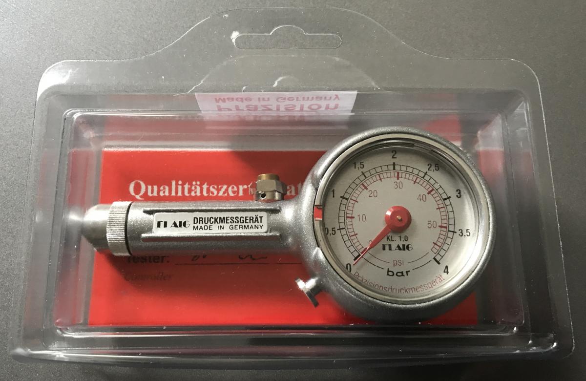

rennsportluftdruckmessgerät mit ablassfunktion
1-4 bar geeicht nur 1% abweichung
getestet und für sehr gut befunden
PROBLEM gelöst

Ich habe auch ein geeichtes Analoggerät mit 4 Bar Anzeigebereich (und natürlich Ablassfunktion). Im Gegensatz zu vielen anderen Geräten, insbesondere Tankstelle, taugt das etwas. Alle 2 Jahre lasse ich das neu eichen. Kostet zwar, aber dafür hats beim Messen Klarheit.
Wir hatten's ja am Ring davon, und ich bleib' dabei: auch die billigen Messgeräte sind schon ok, wenn man sie pfleglich behandelt. Mein analoger Billig-Füller zeigt dasselbe wie das geeichte, digitale Festgerät in der Werkstatt.
An Tankstellen auf fest installierte Geräte mit aktueller Eichung (Kleber) achten, diese mobilen Dinger werden ja den ganzen Tag nur rumgeschmissen.
Dann die Messung vom Auto selbst, da lohnt es sich vielleicht nochmal die Anleitung durchzugehen. BMW weiß ich nicht, aber der 599 und der SL müssen per Tester gesagt bekommen welche Solldrücke vorliegen (z.B. Mischbereifung oder Run-Flat), dann kalt gefüllt im Stand wieder Initialisierung.
Na ja, die echten Billigfüller haben ja schon eine Hysterese bei der Anzeige von locker 0,2 Bar (bei Deinem ist mir das nicht so aufgefallen). Damit meine ich, wo der Zeiger stehen bleibt, wenn er von oben oder von unten kommt. Und gegen einen Geeichten sollte man die immer testen, kann hinhauen, kann aber auch ziemlich daneben sein.
