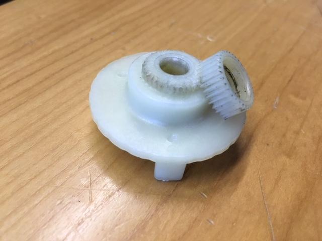

Es waren weder die Kunststoffführungen noch der Seilzug. Also den Motor vom Fensterhebergestänge ausgebaut und siehe da, das Zahnrad des Fensterhebermotors war gebrochen und drehte sich im Betrieb leer durch !

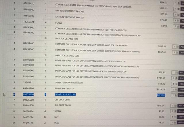

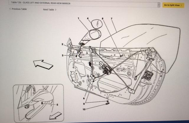

Gut dachte ich, kein Problem, bestelle ich den E-Motor beim Ferarri-Händler neu. Doch leider gibt es diesen nur komplett mit Gestänge und kostete ca. 550 €.
Da dachte ich mir, das geht auch günstiger.

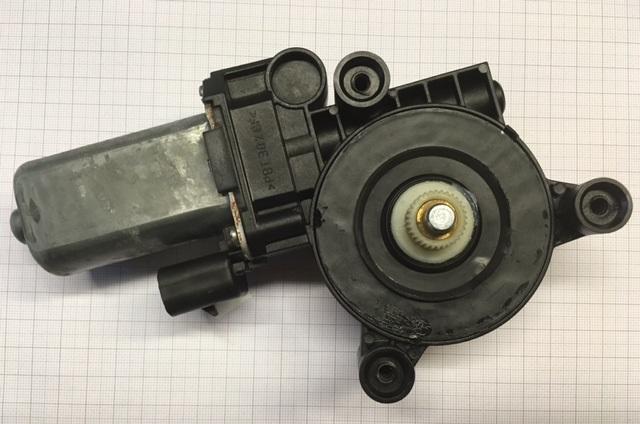

Hab den E-Motor auseinandergebaut und das gebrochene Zahnrad ausgebaut. Dieses für ein Kasten-Bier bei einen Kumpel der täglich mit Kunststoff auf Arbeit zu tun hat, das Zahnrad nachbauen lassen (obwohl Aluminium stabiler gewesen wäre - aber ich habe keine CNC-Metallfräser-Kontakte).
Zahnrad getauscht, alles wieder eingebaut und das ganze funktioniert wieder fürn Appel und n Ei !
Achso, hätte ich das bei Ferrari machen lassen, wären wohl mit Anfahrt und Rückfahrt (da der Händler nicht ums Eck ist) ca. 1.000 € gekostet.

- Den E-Motor vom Gehäuse trennen (3x 15er Torx-Schrauben)
- Schwarzer Kunststoffrahmen (das um das Zahnrad) vorsichtig entfernen (ist geklebt)
- Von hinten den Zentrierbolzen auspressen (mit einer Presse oder ähnliches)
- Zahnräder ausbauen und tauschen
- Zentrierdorn wieder einkleben (mittels Sekundenkleber) und mit einem Hammer reinklopfen und alles weitere zusammenbauen/verkleben

vor 8 Stunden schrieb Allgoier:
... das Zahnrad des Fensterhebermotors war gebrochen und drehte sich im Betrieb leer durch !
zum verständnis : der mitnehmer ist original ein teil mit dem zahnrad und das ist zu 2/3tel abgeschert...weswegen es nun zwei teile sind ?
@planktom Richtig, das weiße Teil ist eigentlich ein Teil, der Zahnkranz ist wie zu sehen abgebrochen...
Eins aus Aluminium wäre sicherlich haltbarer.
