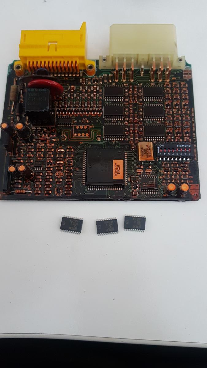

Hallo Alle,
danke für eure Antworten, ich habe gefunden die Chips die kaputt sind in Ebay und kommen aus China für paar Euros.
Löten wird die ein Mechaniker für TV-HIFI, Stereo anlagen. Dann hoffe ich das gut ist mit der Klima.
Ich werde berichten sobald der Steuergerät fertig ist.
Fertig für den Einbau der neue Chips

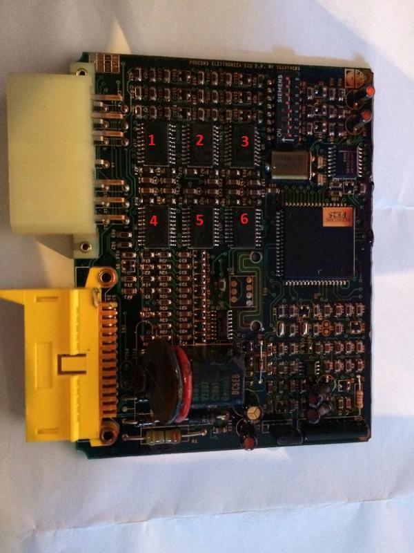

Bei den angesprochenen Chips handelt es sich um Operationsverstärker "TCA 2465 G" von Siemens.
6 davon gibt es im Klimasteuerteil. Sie steuern folgende Komponenten:
1) Hilfswasserpumpe
2) Innentemperaturluftansaugung (dieser Minilüfter, der Innenraumluft einem Thermowiderstand zuführt)
3) Leistungstransistor Gebläse (Geschwindigkeit)
4) Schrittmotor Lüftungsklappe (die Klappe, die man vorne bei geöffneter Haube oben im Klimakasten sehen kann)
5) Heizungsventil (warm/kalt)
6) Schrittmotor Luftverteilung oben/unten
Daher gibt es 6 von besagten Operationsverstärkern. Diese gehen offenbar gerne kaputt (siehe USA Forum Ferrarichat).

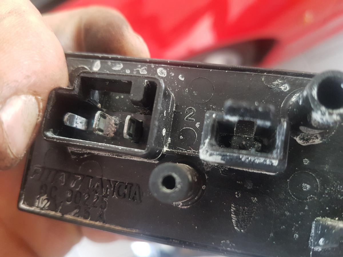

Also das Teil ist fertig und eingebaut.  Leider mit Teil Erfolg. Funktioniert immer noch nicht alles aber das hat mich geholfen auch andere defekte zu finden, wie zb. Das der heizungswiderstand. Sehr korrodiert!
Ich habe es schon bei Ferrari bestellt, kostet zu Glück nur ca. 55 €.
Ich halte euch am laufend

Hallo race850i.
Ähm. Der abgebildete Heizungswiderstand ist doch schon lange nicht mehr lieferbar.
Bei dem auf dem oberen Bild abgebildeten Heizungsregler reden wir doch über die Teilenummer 63307200, oder?
Gibt es den wieder und dann für 55,- EUR  ?? Da bin ich aber platt.
Selbst bei den Classic Parts von Ferrari in UK steht immer noch "no longer available".
Oder hast Du nur den Kabelbaum dafür bestellt??
Gruß, Thomas
61307100 Teile Nummer

Korrekt ist 63307200, da bin ich mir eigentlich sicher. Das ist die Teilenummer für das abgebildete schwarze Teil, also den Widerstand/Leistungstransistor für den Gebläsemotor.
Schaue es Dir im Capristo Teileshop, bei Eurospares oder Ricambi America auf den Explosionszeichnungen an.
Die von Dir genannte Teilenummer gibt es bei Ferrari offensichtlich nicht.
Wenn diese Teilenummer den nicht mehr lieferbaren Lüfterwiderstand für 55,- zu Tage fördert, dann... hmmm... fände ich das mindestens mal bemerkenswert.
Lass uns am weiteren Prozedere teilhaben...
Zum genannten Preis gibt es ein Teil 63307100, das ist zwar auch schwrz, aber leider ein Stellmotor am Gebläsekasten.
Vielleicht hat man sich bei der Bestellung bei der Teileauswahl "verklickt".
Ich würde wetten, dass Du für die 55,- den Stellmotor bekommst. Das hilft Dir leider nicht viel.

Offenbar IC Nummer 5 defekt, Heizungsventil (warm/kalt), soweit ist der Fehler eingekreist
Werden versuchen gleich alle 6 ICs neu einlöten zu lassen. :-))!

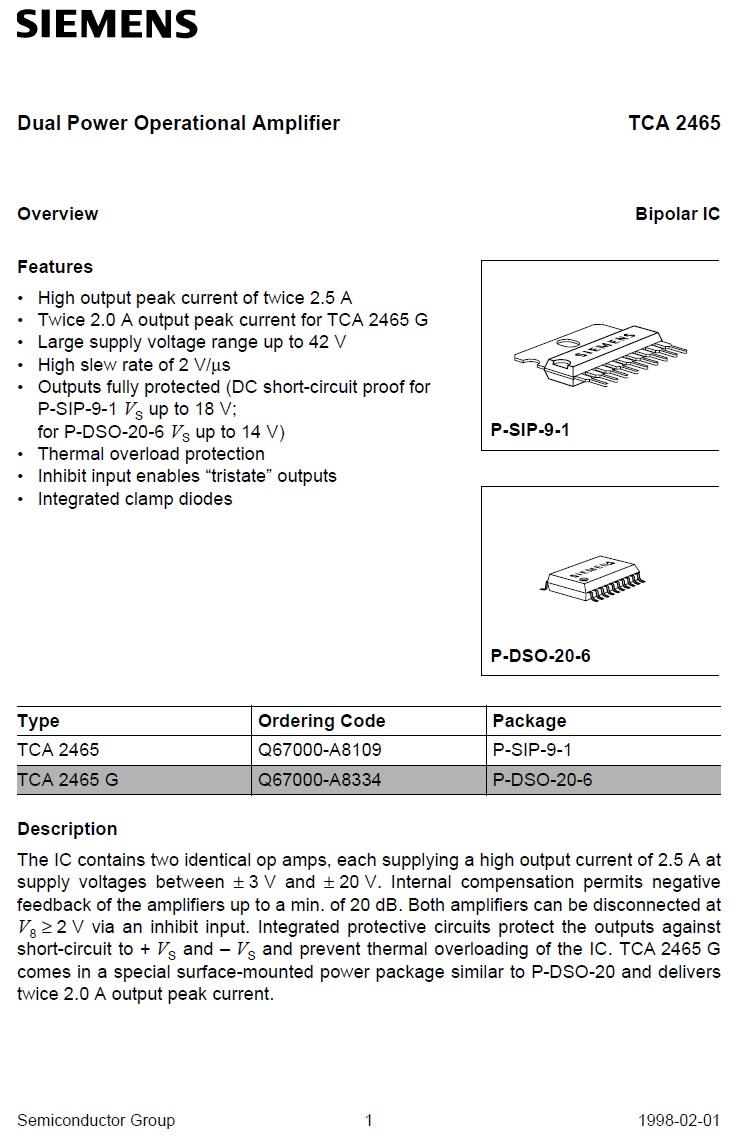

mit einem anderen Steuergerät funktioniert meine Klima, d.h. der Fehler liegt sicher im Steuergerät. Leider.
Alleine die erste Seite des Datenblattes verrät mir, das das
verwendete IC auf Anschlag ist . ( siehe Grafik )
* max. 2.0 A Output pro Kanal reichen für den Motor des Warm/Kalt Ventils nicht aus, wenn das Ventil alt ist und ziemlich starke Ablagerung vom Kühlwasser hat .
Wer schon mal dieses Ventil gewechselt hat, weiß wie schwer das von Hand zu drehen ist
und das schon bei dem neuen.
* short - circuit proof up to 14 Volt bei der SMD-Variante
Manche Laderegler der Lichtmaschine gehen aber bis zu 14,40 Volt !

2 ampere "twice" heißt es da.
Bei geeigneter Untersetzung und ein paar Sekunden Zeit kommt ein Elektromotor bei 2 A mit dem Ventil zurecht. Eilt ja nicht.
vor 21 Minuten schrieb cinquevalvole:
Pro Kanal.

Damit es nicht zu Missverständnissen kommt, möchte ich darauf hinweisen, dass die Numerierung der aufgelisteten Komponenten, die durch die 6 Operationsverstärker angesprochen werden, nicht der Reihenfolge auf der Platine entspricht. Das habe ich nur "so runtergetippt".
Tiefergehende Ausführungen findet sich in folgenden Thread aus dem Ferrarichat Forum:
http://www.ferrarichat.com/forum/348-355-sponsored-bradan/526186-f355-hvac-ecu.html
Das ist wirklich ein lesenswerter, sehr interessanter Thread!
Cinquevalvole war scheinbar schon dort, sein Bild mit den numerierten Chips ist daher.

Löten haben wir von jemand machen lassen, der die Lizenz zum Löten hat. :P
6 ICs sind jetzt neu.
Kurzum, die Klima geht wieder.
