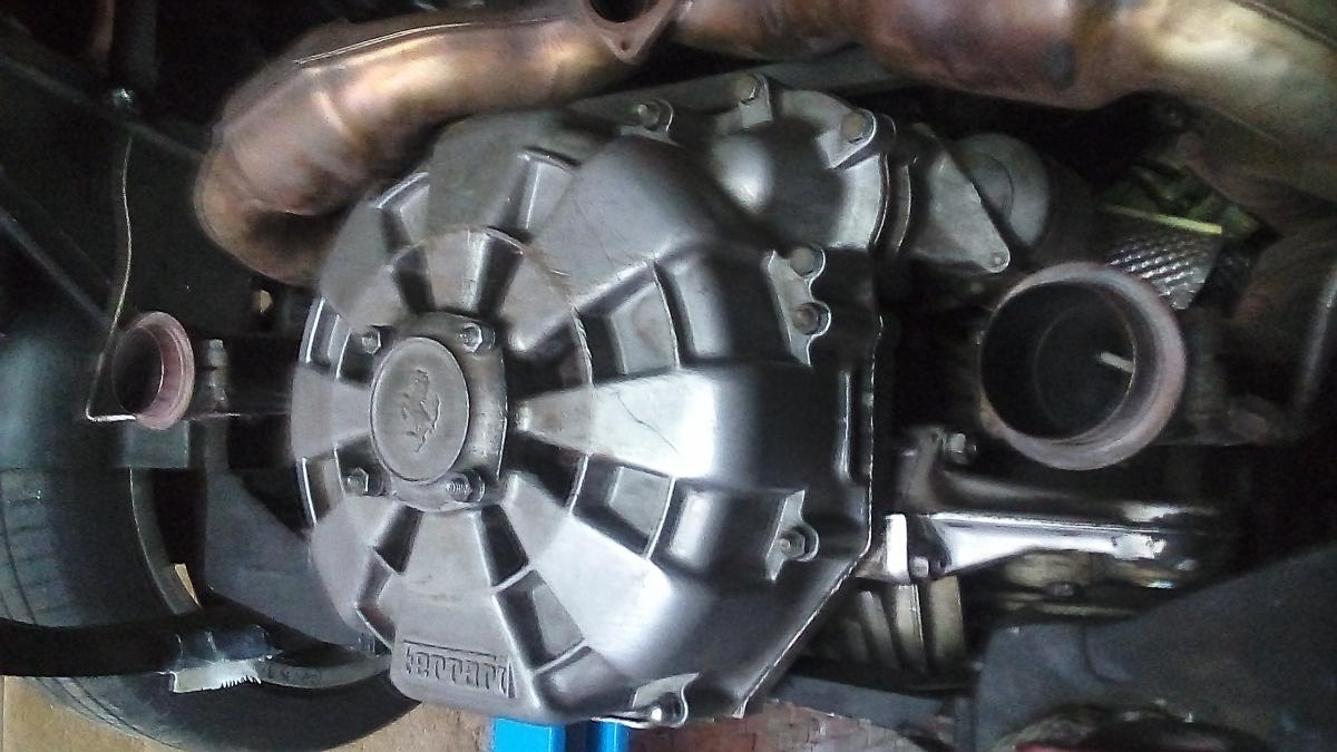

Du kannst den kleinen gelochten Wartungsdeckel
unten am Kupplungsgehäuse mal öffnen ( 10'ner Nuß )
Wenn da innen alles schwarz ist, dann hast Du viel
Verschleiß gehabt und die Kupplung ist durch.
Wenn da noch alles feucht und süffig ist, dann ist
der Kupplungs-Nehmerzylinder undicht .

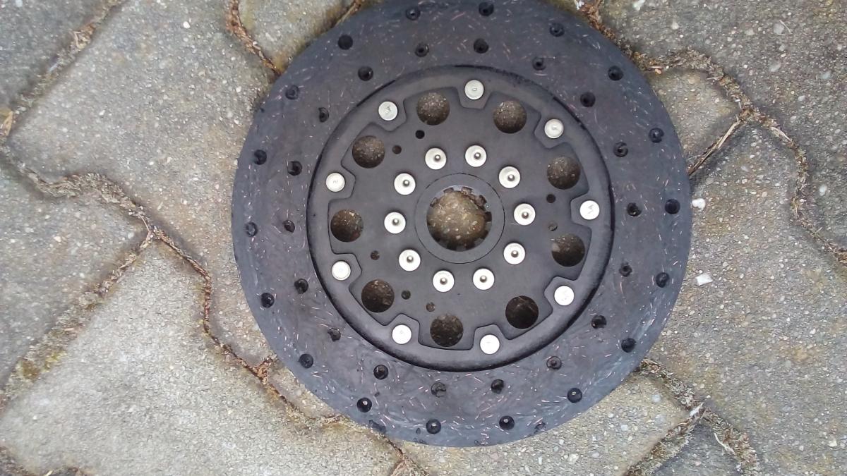

Ich habe mir Ende letzten Jahres einen F355 mit Getriebeschaden gekauft, welches ich überholt habe. Die Kupplung war ebenfalls hinüber, obwohl sie gemäß Rechnung erst vor 30.000km eingebaut wurde.
Als Ursache konnte ich folgendes feststellen, ist aber wohl ein bekanntes Problem.

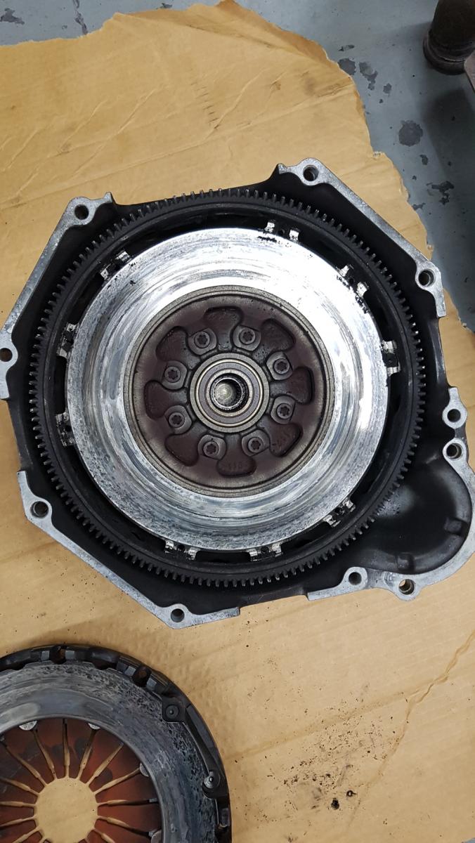

Bei der Demontage konnte ich im ersten Schritt feststellen, daß noch ausreichend Profil auf der Mitnehmerscheibe der Kupplung war. Allerdings war die Scheibe schräg abgenützt.
Bei genauerer Betrachtung konnte ich des Weiteren sehen, daß sowohl die Druckplatte als auch das Schwungrad verzogen sind.
Für mich ist das ganz klar. Wird eine neue Mitnehmerscheibe plus neue Druckplatte auf ein verzogenes Schwungrad verbaut, so ist die Kupplung nach kurzer Zeit wieder hinüber.
Folgendes habe ich gemacht. Zweimassenschwungrad zerlegt, Schwungscheibe sowie Druckplatte abdrehen und wuchten lassen. Mitnehmerscheibe überholen lassen mit Distanzplatten, welches das weggenommene Material auf beiden Seiten ausgleicht.
Ich habe dir mal ein Bild meiner alten Mitnehmerscheibe angehängt. Hier kann man sehr schön an den Rillen sehen, daß die Scheibe im äußeren Bereich viel mehr abgenützt ist als im inneren Bereich. Obwohl sie ihre Verschleißgrenze noch nicht erreicht hat, konnte man ohne Durchrutschen der Kupplung nicht mehr fahren.
Ist natürlich nur ein Fehlerszenario, Roberts o.g. Fehlerursache ist auch eine Möglichkeit.

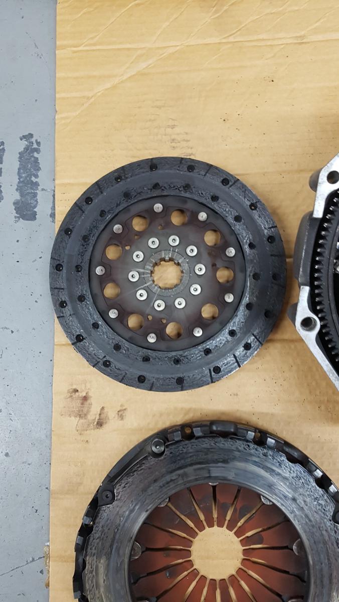

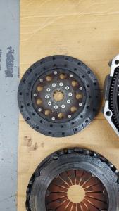

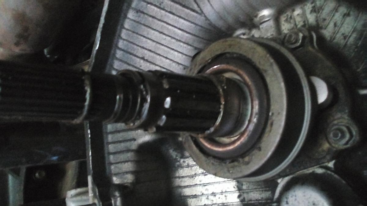

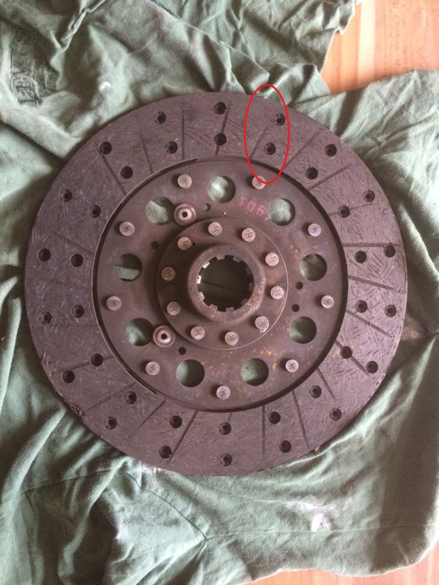

Bernd Bayer hatte mir Fotos geschickt, auf denen die alte Kupplung nach dem Ausbau zu sehen war. Der massive Verschleiss war definitiv gegeben. Ich bin mir nicht sicher, woran es letztendlich gelegen haben mag. Eigentlich fahre ich den Wagen sehr schonend. Bleibt der Verdacht, dass da vllt doch noch die alte Kupplung drin war. Ich traue der Werkstatt, die mir den Wagen damals verkauft hat, auch aus anderen Erfahrungen heraus nicht mehr über den Weg.
Ich bin nochmal in mich gegangen... Die einzige Erklärung für einen übermässigen Verschleiss der Kupplung wäre evtl die Tatsache, dass ich beim Rückwärtseinparken in meine Normgarage :cry: meist etwas rangieren muss und die Kupplung dabei vllt mal schleift. Es geht da schon bei der Anfahrt eher eng zu und ich muss unter beengten Verhältnissen quasi rechtwinklig einparken, wobei ich manchmal halt etwas hin und her rangieren muss. Kann das soviel ausmachen ? "Gerochen" hab ich meine Kupplung bisher nie 8-)

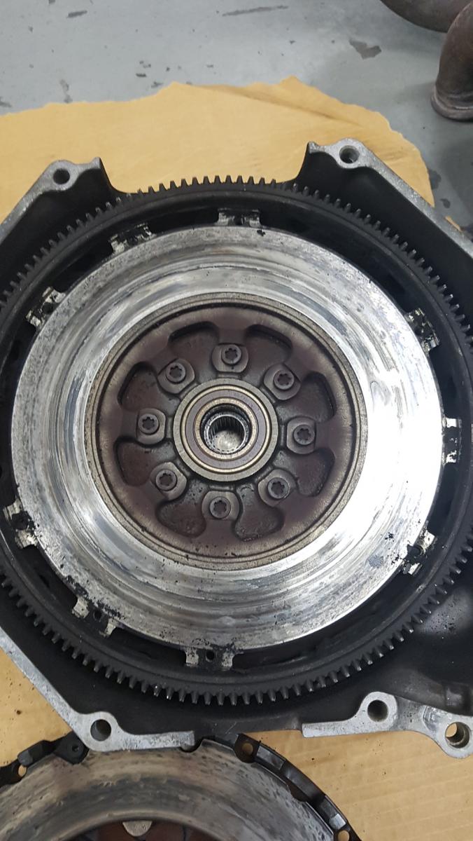

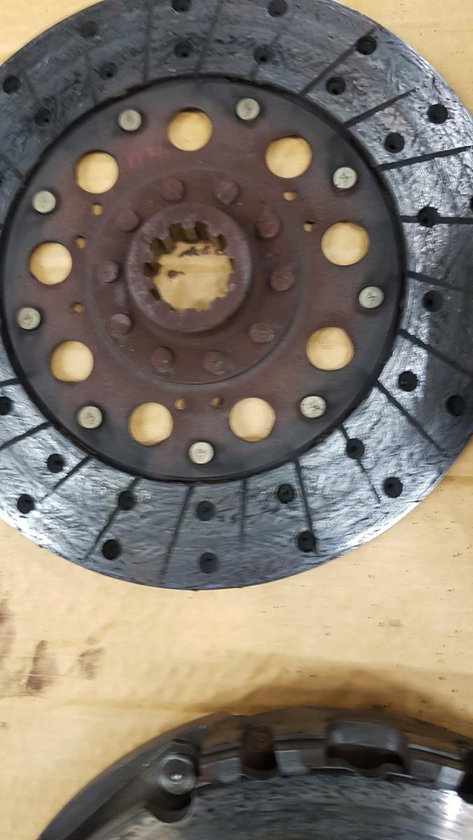

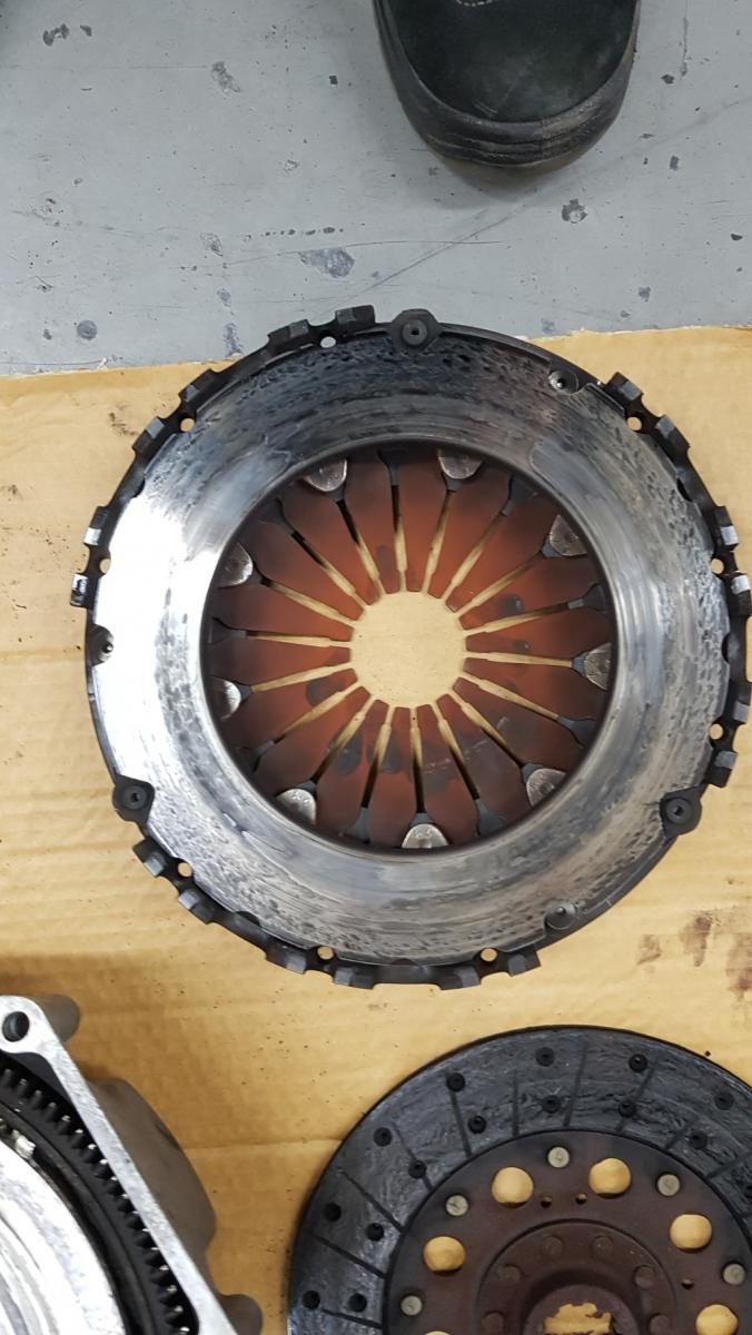

Und die Bilder von B.B. hab ich auch mal hier angehängt. Vllt können die Profis da was sehen? Ich hab noch nie eine Kupplung "in vivo" von innen gesehen.
so aus der ferne den bildern nach ist zumindest die mitnehmerscheibe deutlich verzogen...eine seite innen und die andere aussen verschlissen.
der rost und die komische farbe(kupferpaste?) der steckwelle deuten auf untaugliches schmiermittel für die kupplungsscheibensteckverzahnung...die scheibe dürfte nicht frei auf der welle gewesen sein wodurch sie dann mehr oder weniger ständig,also selbst wenn ausgekuppelt, am schleifen ist...
Ungewöhnliches Abdruckbild. An normalem gleichmäßigem Scheibenverschleiß lag es hier eigentlich nicht.
So kann man hier schlecht sagen, dass mit wenig km schon die Kupplung platt ist.
Um so besser, dass du hier Bilder zeigst.
Ich stimme planktom bzgl. des Verschleiß zu.
Ursachen kann das mehrere haben.
@doctorb33:
Du hast geschrieben, daß die komplette Kupplung getauscht wurde.
Was ist mit dem Schwungrad, wurde das auch getauscht?
