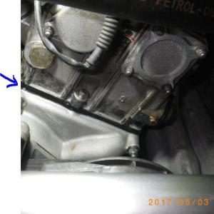

es geht hier um das Öl-Dichten kleiner Bereiche von außen ohne Demontage. Also beispielsweise eine ölschwitzende Dichtung auch am Zylinderkopf. Also überall, wo man nicht rasch eine Dichtung ordentlich wechseln kann. Es geht nicht um massive Dichtungsprobleme, sondern um Dinge, bei denen man normalerweise gar nichts macht und damit lebt.
Erfolglos hatte ich das schon oft gesehen. Eine Werkstatt benutzte ein Mittel von Mercedes, das extra für Außendichtung wäre. Ob das stimmt, weiß ich nicht.
Habe aktuell eine kleine Stelle an der Zylinderkopfdichtung zugemacht und das ist bisher überraschenderweise dicht. Eigentlich war das zum Finden und Abgrenzen der undichten Stelle, deshalb hatte ich mir nicht viel Mühe gegeben. Vorarbeit Bremsenreiniger und dann Mittel drauf und einen Tag trocknen lassen. Benutzt hatte ich schwarzes Mannol, da das mein einziges Dichtungsmittel war, das nicht rot oder blau ist und für das ich eigentlich überhaupt keine Verwendung hatte:
Hier ein aktuelles Beispiel für die Anforderung an einer Zylinderkopfdichtung (Die Schraube obendran darf nicht stärker zu):
  • Wer hat das schon erfolgreich gemacht und womit ? Erfolgreich bedeutet Haltbarkeit länger als ein Jahr, also nicht dauerhaft nötig.
  • Ideal wäre ein Mittel, z.B. Silikon, das auch später wieder abgeht, ohne metallische Werkzeuge/Schaber zu benutzen.
  • Ideal wäre alufarben oder grau oder durchsichtig. Für schwarz würde ich wieder das Mannol nehmen.

heute mit Elan an den Dirko Test. Aber abgebrochen. Für einen Test ist das zuviel Aufwand des Ab- und Anbauens. Evtl. finde ich da noch eine besser zugängliche Stelle.

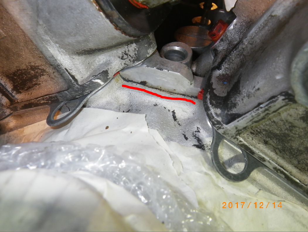

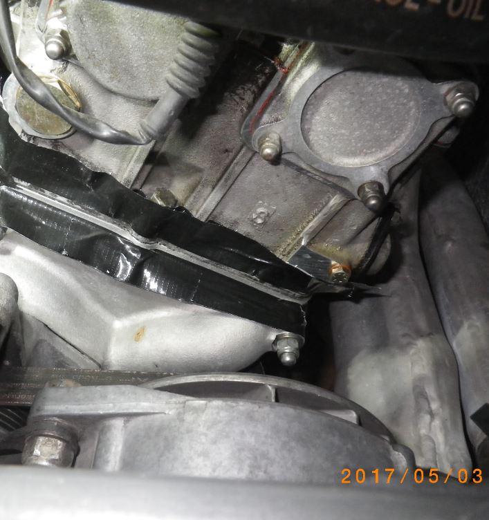

Stattdessen dann wieder an die Stelle von oben, also an den hinteren Bereich einer Zylinderkopfdichtung an einer Bank eines 12 Zylinders. Erst abgeklebt:
Und dann wieder mit dem schwarzen Mannol 9912:
Eigentlich gefällt mir das nicht so schlecht, obwohl nicht alufarben. Es ist nicht besonders auffällig. In der Form wird es sich bestimmt auch wieder gut abgrubbeln lassen. Die Wahrscheinlichkeit, dass das lange hält, ist ja weit unter 50%.

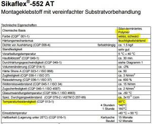

Ja,
Sikaflex 552 hat den Vorteil das die Vorbehandlung (Primer) nicht notwendig ist.
Deswegen verwende ich an sich nur noch 552, ist ein Kleber, aber dichten tut der auch.
Sikaflex 221 ist die übliche und weitverbreitete Variante,
und ist auch ein (reiner) Dichtstoff (klebt aber auch wie Sau),
funktioniert aber nur bei guter Vorbehandlung.
Überlackierbar sind im übrigen beide!
Der echte Nachteil ist leider, dass du immer eine ganze Kartusche wegschmeißt. Einmal offen härtet der recht schnell auch in der Kartusche aus!

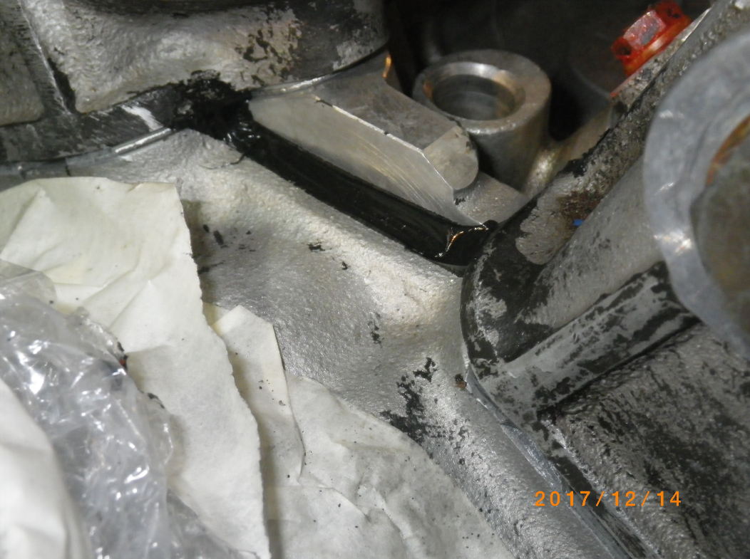

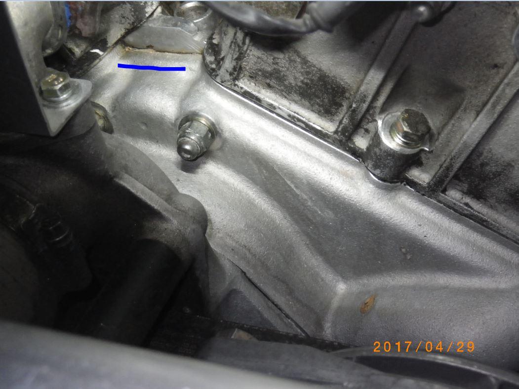

hier am Stirndeckel oben (blau) hatte ich begonnen.
Dann rechte Bank hinten (Bilder oben). Dann linke Bank hinten. Und bisher alles staubtrocken da hinten. Gespannt, wie lange das bleibt.
Paul

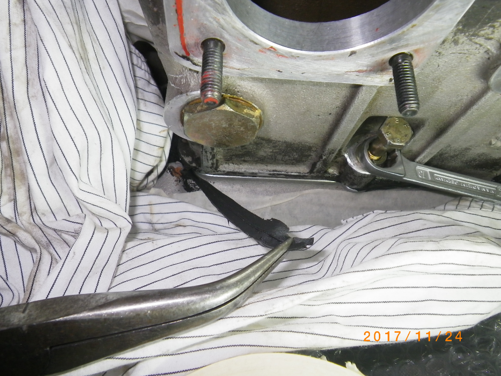

  • 5 Monate später...
blieb staubtrocken. Musste jetzt aber runter nach einem halben Jahr:
Und das ging ruckzuck.
Paul
nach Abnahme und wieder Anbauen von Zylinderköpfen hat es am nicht ausgebauten Stirndeckel noch ölgeschwitzt:
Nach Reinigen mit genau der gleichen Dichtmasse erstmal also nur hier:
Paul
