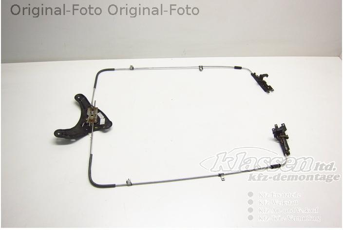

Im Stand ausfahren geht nur wenn du die Mechanik löst. Verkleidungen ab und los gehts.

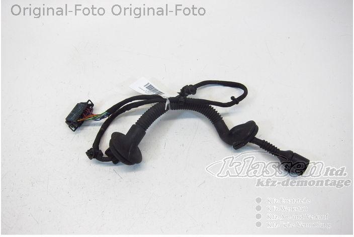

Den Fremdstrom kann man auch direkt über den Kabelbaum reinschicken. Wenn man denn die Belegung kennt.
Hab mir die Bilder in ebay geklaut. Da sieht man recht schön wie der Spoiler funktioniert und wo der eigentliche antrieb davon sitzt.
