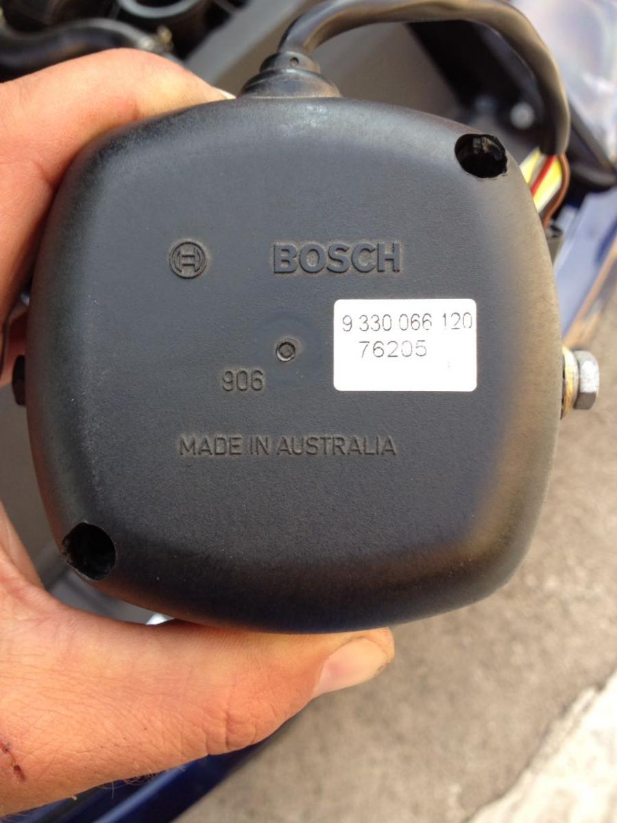

Meine Sirene ist vielleicht nicht original, was meint Ihr?
Der 550 ist von Mai 1997.
Das Teil trägt Typ Nummer 906.
Ob es Ferrari # 180996 oder # 177148 entspricht, ist fraglich.

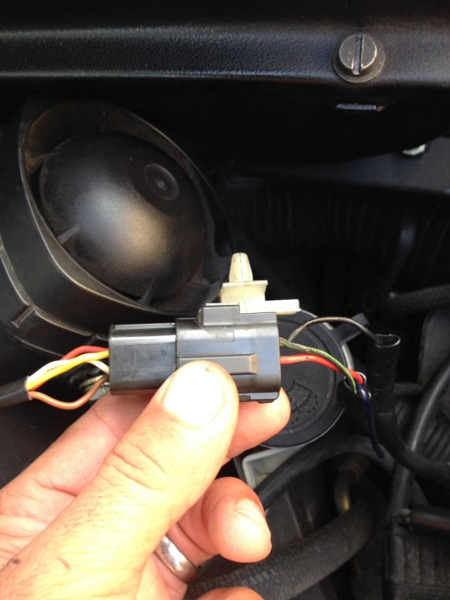

Hupt zwar ordentlich aber das rote Lamperl brennt durchgängig.
Das blau schwarze Kabel haben die Frickler nicht angeschlossen, stattdessen aber noch Masse vom Akku genommen. :mellow:
Bestelle Ersatzteilnummer 177148!!!
Ist identisch mit der des 360. Opel-Teile etc. sind baugleich, funktionieren aber nicht.
Alternativ wäre eine Bastelllösung denkbar, die die bekannte Lösung quasi eliminiert.
Kann es auch sein dass unterschiedliche im 550 eingebaut sind? Evtl. abhängig von der Assemblynummer?
Es gab zwei verschiedene Ersatzteilnummern, die 177148 ist aus meiner Erinnerung die spätere Variante.
das ist o.k. so  (gab da sogar mal ein factory-update)
das extra Massekabel umgeht den Batterie-Trennschalter wodurch ein Entladen der beiden 3,6 Vartas in der Sirene verhindert werden soll (yub, die Vartas in der Sirene sind re-chargeable durch die Hauptbatterie)
sieht in diesem Falle so aus, als ob der Ladevorgang nicht mehr stattfindet - Verschleiß eben
die Sirene sieht original aus, 906 Bosch erste Serie, made in australia

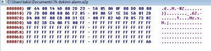

Sieht denn Deine so aus wie meine?
Der hex code auf dem eprom soll so aussehen:
Meine (177148) sieht anders aus, siehe 2. Post in diesem Thread :P;)
Das EPROM meiner kaputten Sirene dürfte nur durch Aufmeisseln und händische Suche nach 0en und 1en auslesbar sein ... X-)
